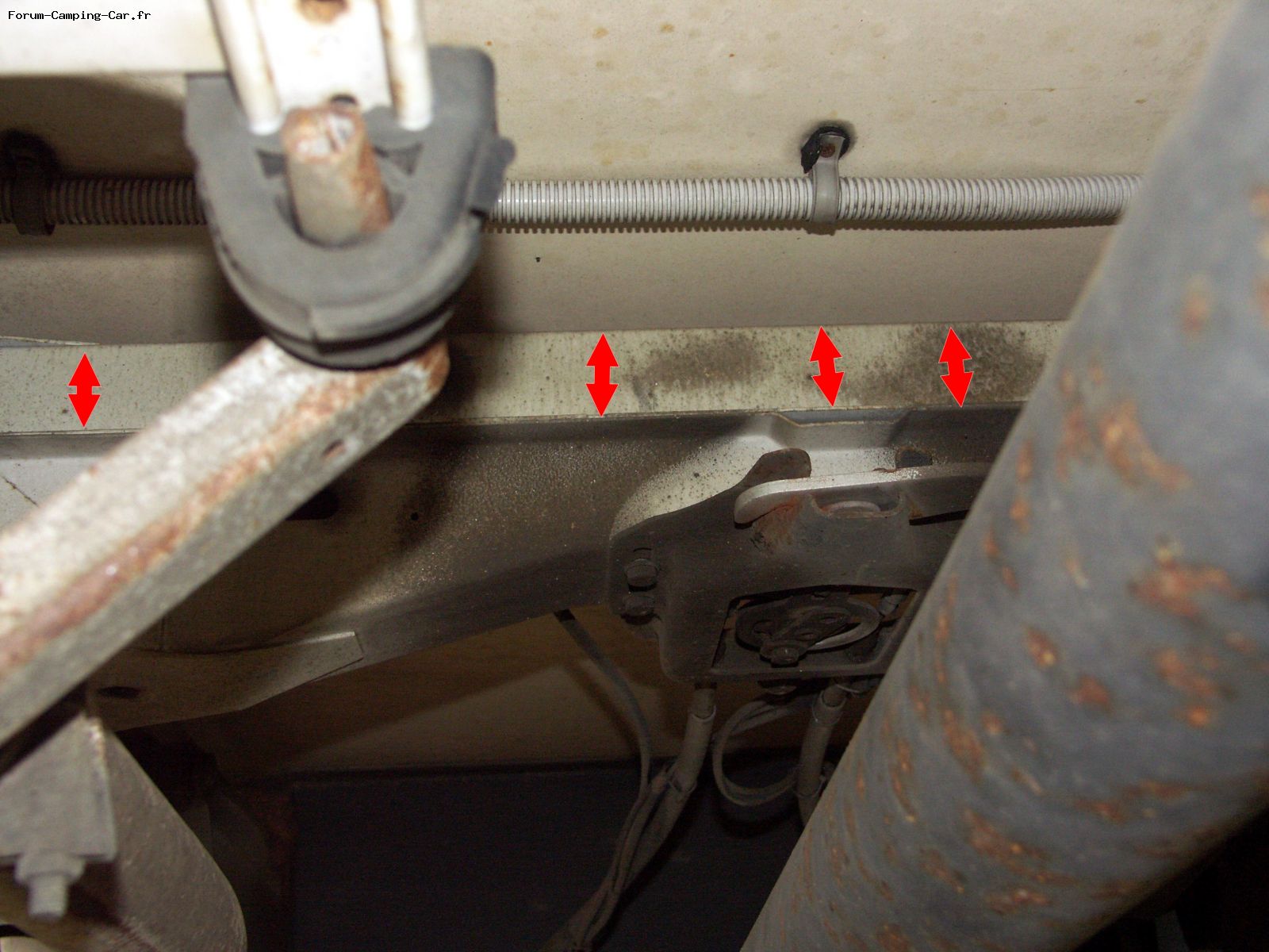

De quoi s'agit-il ? Quand je rentre dans mon cc, je sens le plancher s'enfoncer sous mon poids; je fais moins de 70 kg, mais c'est sensible. La zone concernée se situe entre porte et évier.
vous doutez ? Glissez-vous sous le cc et demandez à un assistance de bouger à cet endroit. Vous verrez votre plancher s'enfoncer de plusieurs millimètres.
Infiltration, plancher pourri ?
Non, rassurez-vous, rien de cela. Tout simplement un manque de soutien local.
La solution ? insérer une plaque de polystyrène extrudé XPS sous entre la face inférieure du plancher et la traverse métallique du chassis.
comme il pleut, je n'ai pas encore fait ce petit travail, ni même mesuré l'épaisseur nécessaire.
Au passage, ça apportera un plus en matière d'isolation thermique, pour un cout très modique.
Posté : 11/03/2018 7:08 pm
J'ai donc mesuré l'écart entre traverse métallique et face inférieure du plancher: 30 mm
Hier, j'ai acheté 3 plaques de XPS 30 mm
J'ai donc coincé une plaque entre traverse et plancher, l'espace étant d'environ 30 mm. Par endroit, ça passait difficilement, aussi j'ai poussé "délicatement" vers le haut le plancher avec un cric hydraulique le temps de passer la plaque.
Du coup, je me suis lancé dans l'isolation therrmique du plancher, par le dessous.
J'ai continué ainsi sur le reste du plancher accessible, correspondant au couloir/salon. Il est difficile de mettre des plaques entières (60*125), aussi je les recoupe aux dimensions. Collage au pistolet avec une cartouche adaptée: Attention: bien vérifier que la colle est compatible avec le XPS.
J'aurais pu utiliser du PU (polyuréthane), mais je ne savais qu'il était aussi proposé en plaque. 2,5 fois plus cher, mais c'est un meilleur isolant.
Cout: 3 plaques à 3,5 €= 10,50€ + cartouche à 8 euros (Sika 11 fc).
Temps passé: 2 heures 20.
Posté : 14/03/2018 11:27 am
