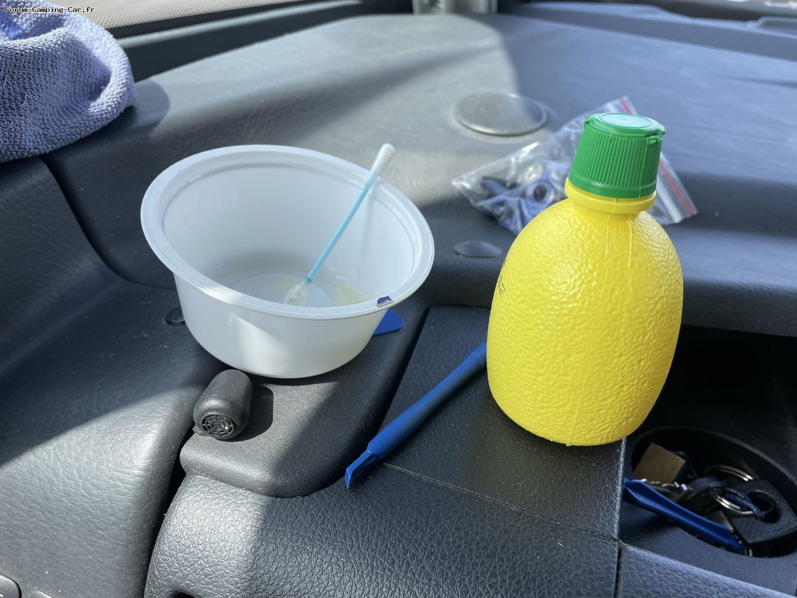

Bonjour, j'ai réussi avec du concentré de citron ( faute de Dunlop 65 !..) : coton tige pour étendre et impregnier le produit, attentre 5 mn puis "gratter"avec une petite spatule plastique (style spatule livrée avec kit de remplacement de batterie smarphone) pour "rouler" la couche collante, avec beaucoup de patience !... , procéder à plusieurs passages si necéssaire, l'idéal serait de pouvoir démonter ces touches afin de procéder à ce nettoyage plus facilement ...

concentré de citron ? une photo du flacon ?
à mon avis, c'est peut-être du jus de citron pur. Et pas du Pulco Citron, qui n'est qu'un mélange d'eau (55%) et de jus d'agrumes, et plus cher.

voilà les outils !...

Mieux que du concentré de citron, c'est du jus de citron pur, le vrai jus de citron. ça enlève le coté collant ?
je connais ce jus de citron, en bouteille de 1 litre. J'en mets dans le jus de pomme (10%), ça donne un gout acidulé très plaisant.
