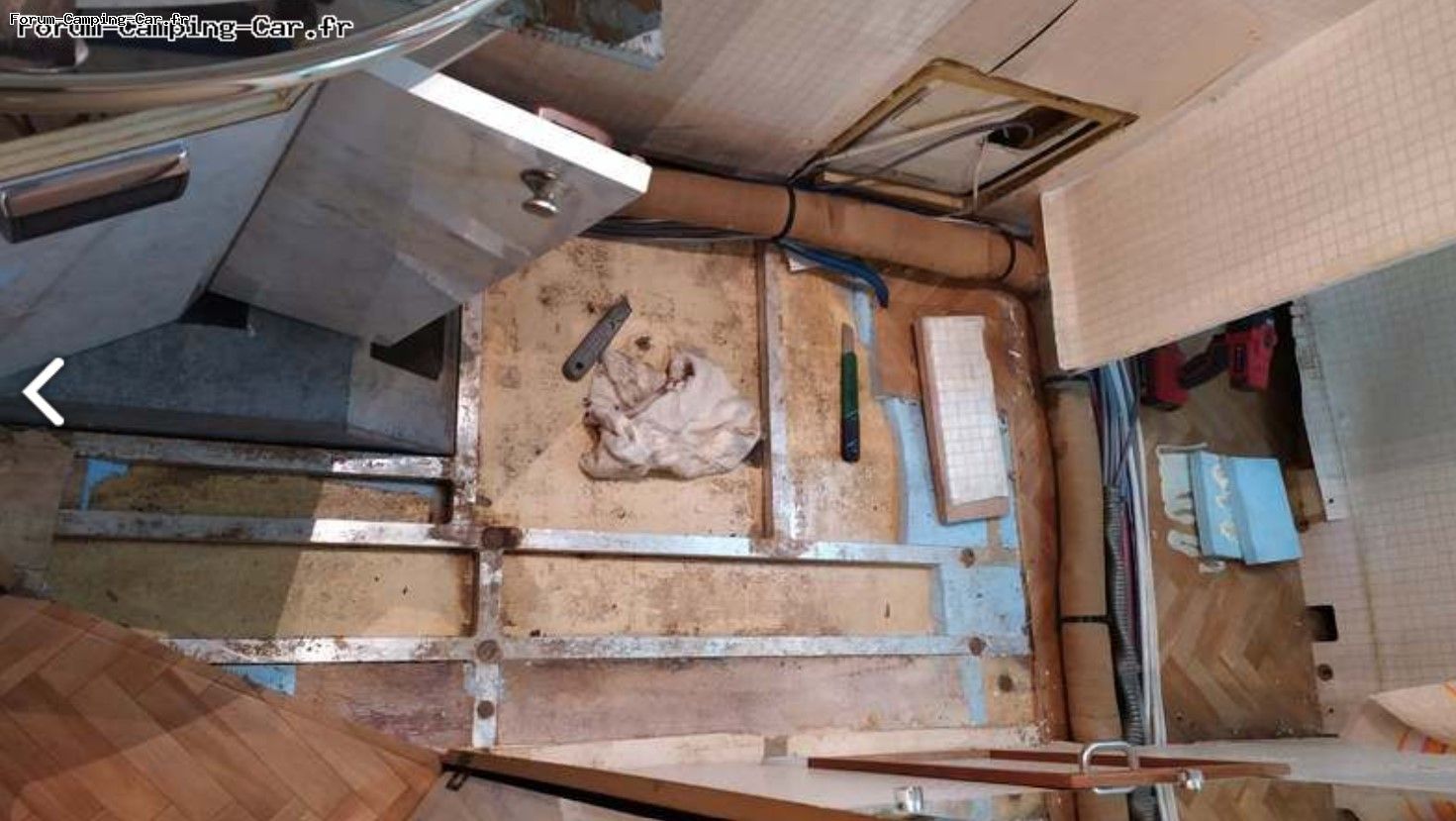

sur cette photo de la salle de bain de milki, on voit une structure. Ce n'est pas de l'alu ?
Posté : 29/05/2024 8:49 pm
mais oui, on voit clairement une structure métal tube carrés. C'est de l'alu, au vu de la couleur.
Posté : 30/05/2024 10:43 am
