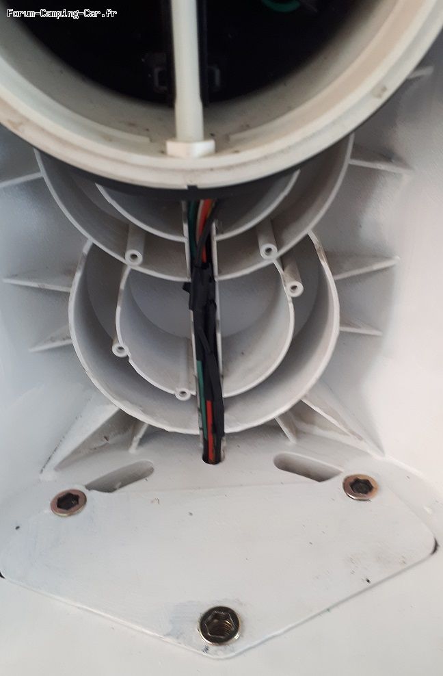

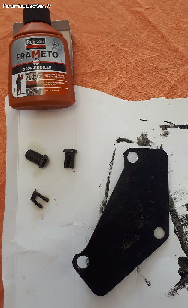

Mettre un bon coup de Frameto y compris sur les gougeons évidemment.

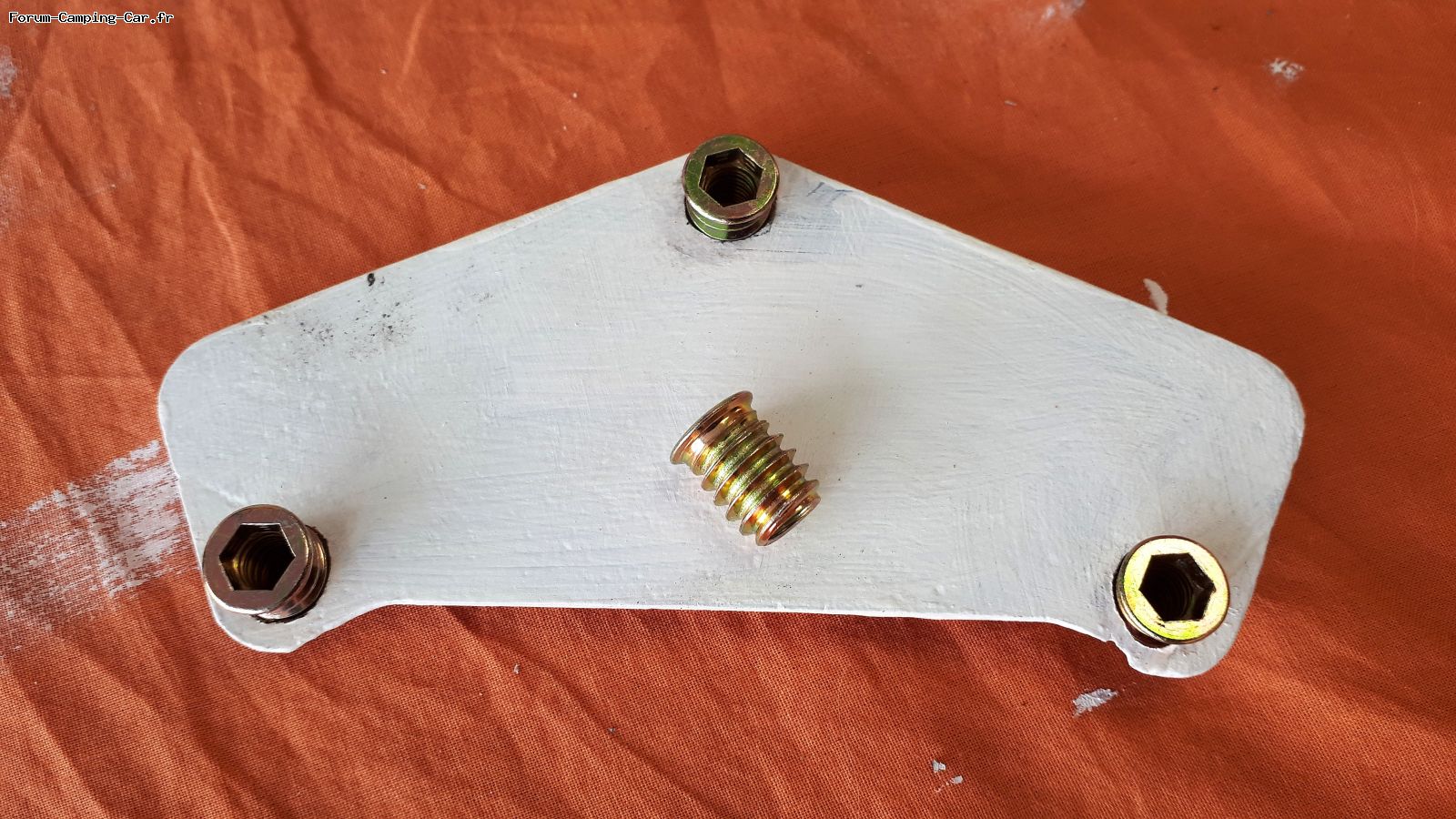

Voici la plaque peinte avec les écrous.
Posté : 02/07/2023 8:03 pm

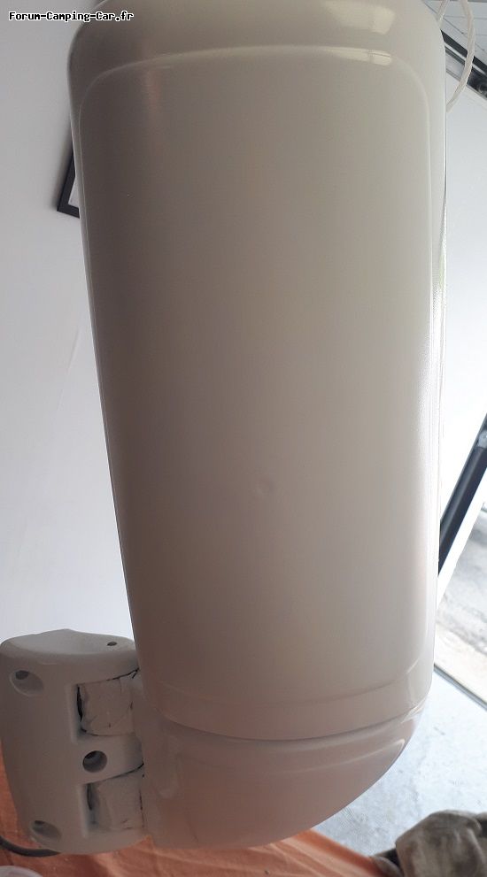

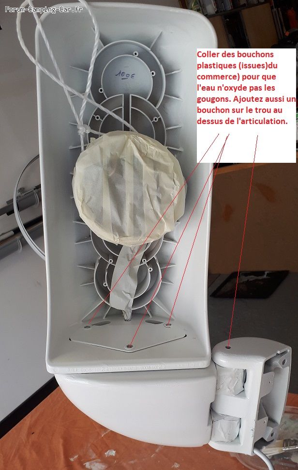

L'ensemble peint est fixé sur le support remis en état.
Posté : 02/07/2023 8:05 pm
(@didier29)
Messages: 57

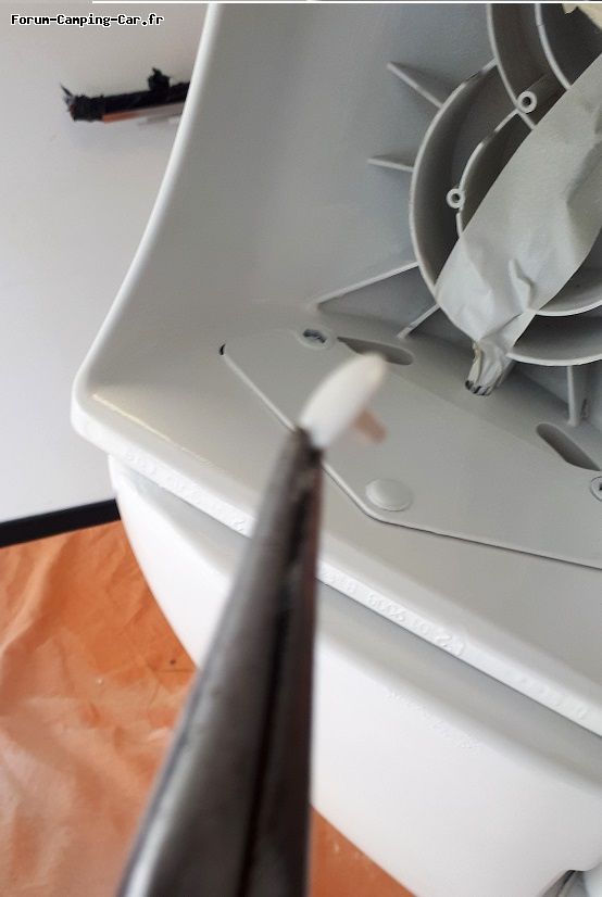

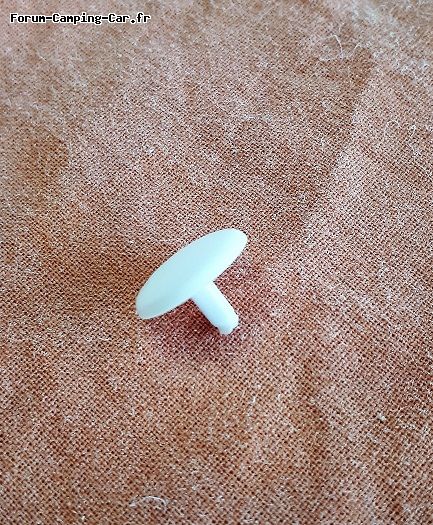

La ficelle ne sert qu'à suspendre le rétroviseur pour faire la peinture de l'ensemble. Bouchez les trous avec ces petits bouchons en plastique.

Les voilà:

Les mèmes:

Remontez le miroir quand le rétroviseur est fixé sur le véhicule se serra plus facile car il faut un peu de patience. Incliner la glace comme au début, faite vous aider pour la maintenir car vous aurez besoin de vos 2 mains pour fixer le clips a l'aide de tournevis.

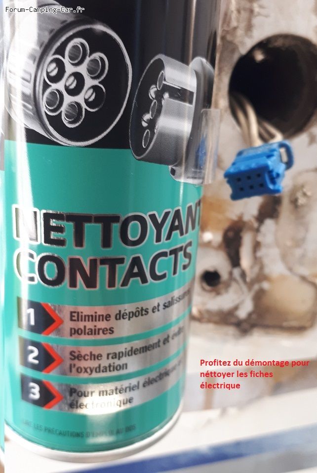

Petit conseil:
N'oubliez pas de profiter de l'occasion pour nettoyer les connecteurs électriques avec une bombe prévue a cet effet.
