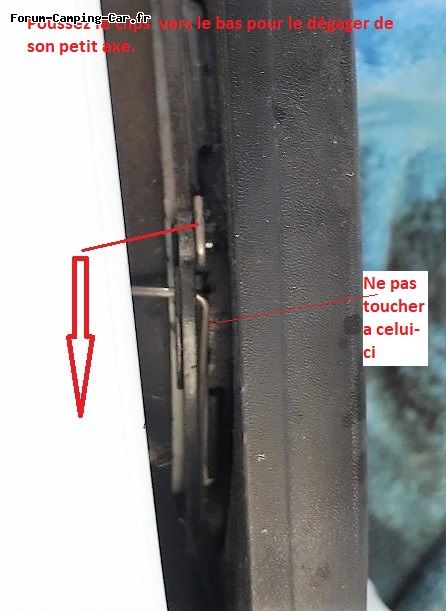

(@didier29)
Messages: 57

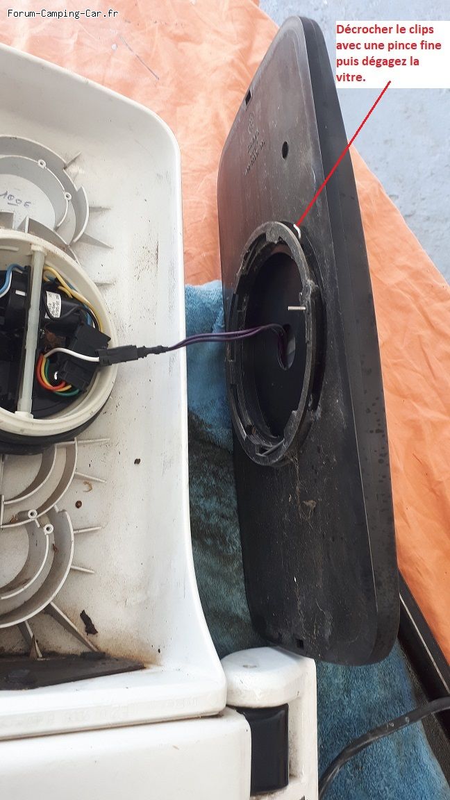

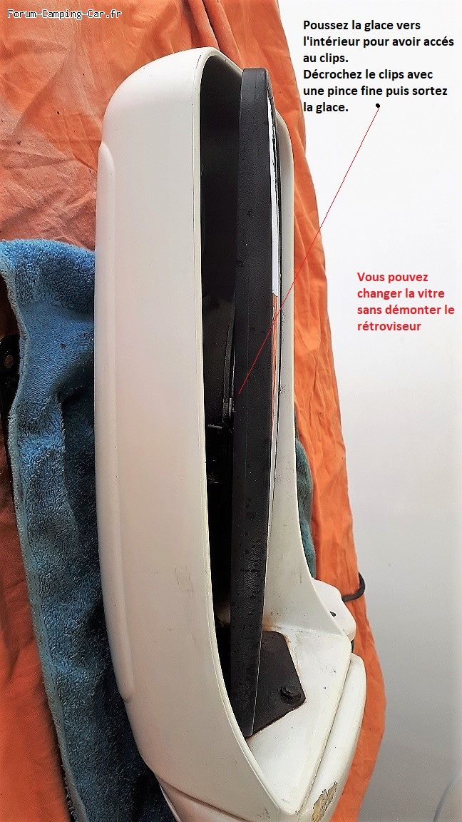

Pour retirer le clips, il suffit de le pousser avec un tournevis, ou le déplacer vers le bas avec un pince à becs fins.
Posté : 02/07/2023 7:23 pm
(@didier29)
Messages: 57
Une fois serré, le clips se loge dans une rainure dans la partie cylindrique blanche.

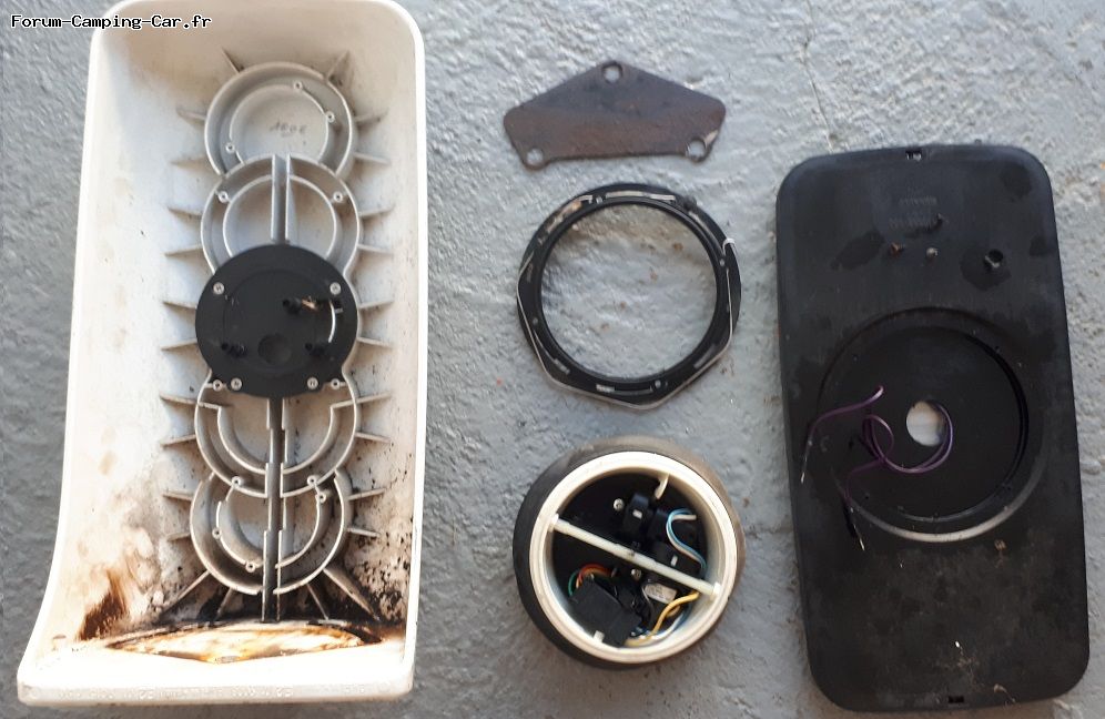

(@didier29)
Messages: 57
Voilà la fameuse partie blanche sur laquelle se fixe le clips. Regardez l'état intérieur du rétroviseur avec les traces de rouille.
Retirez les 3 vis.
Posté : 02/07/2023 7:28 pm
(@didier29)
Messages: 57
La partie retirée.
Posté : 02/07/2023 7:29 pm

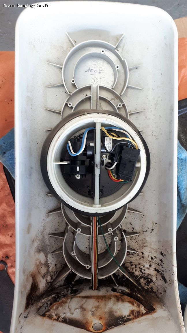

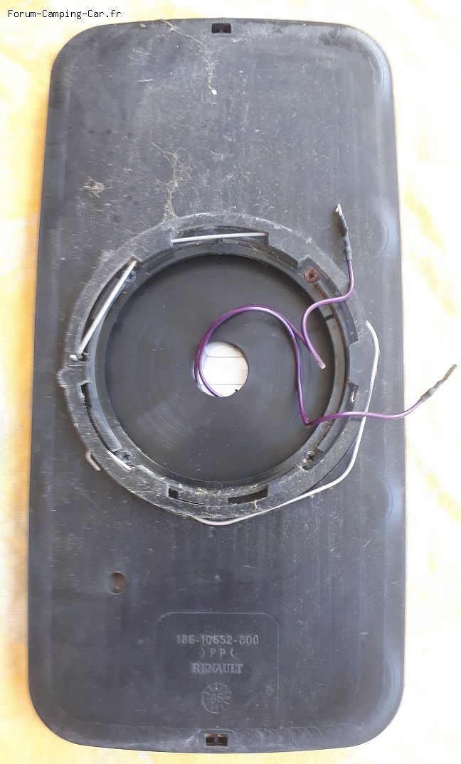

(@didier29)
Messages: 57
Retirez les 4 autres vis pour n'obtenir que le miroir dans son enveloppe noire.
Posté : 02/07/2023 7:30 pm

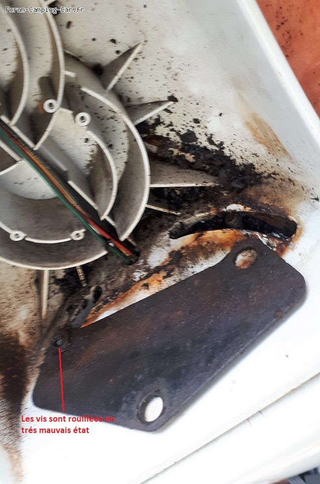

(@didier29)
Messages: 57
Voilà toutes les pièces rassemblées y compris la fameuse tôle qui rouille..
Posté : 02/07/2023 7:32 pm

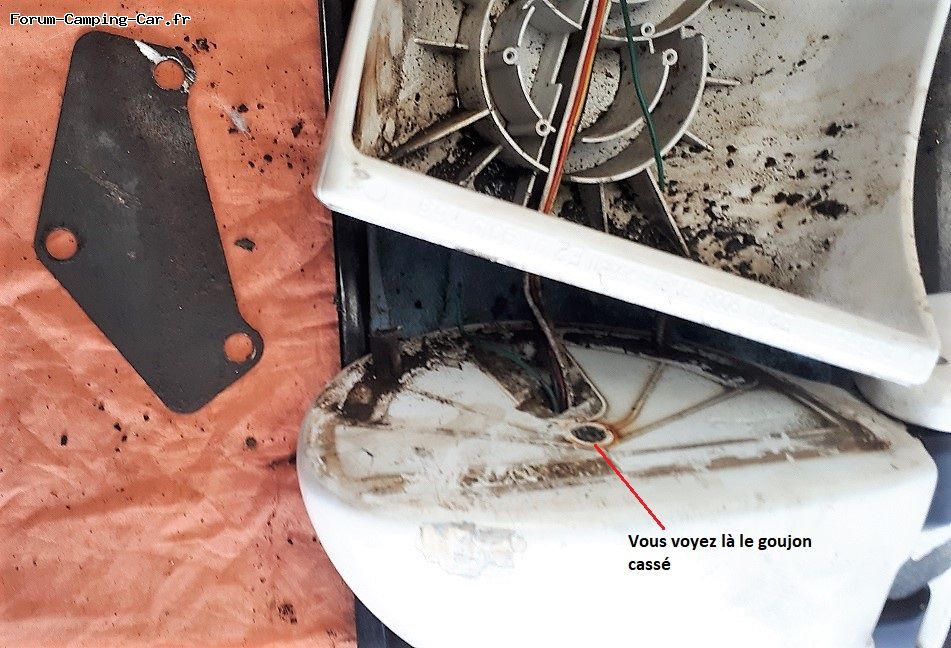

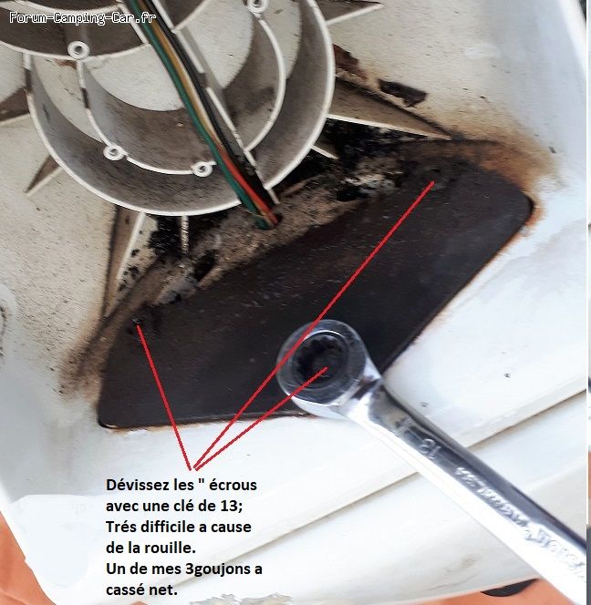

(@didier29)
Messages: 57
La fameuse tôle qui rouille sur tous nos véhicules n'a qu'une seule fonction: assembler les 2 parties du rétroviseur, le socle fixé à la carrosserie et le support du miroir.
Elle est serrée par 3 gougeons de 8mm scellés dans le socle.
Le travail pour l'enlever est très délicat; ne pas hésiter de lubrifier abondamment au dégrippant quelques heures avant.
Posté : 02/07/2023 7:38 pm

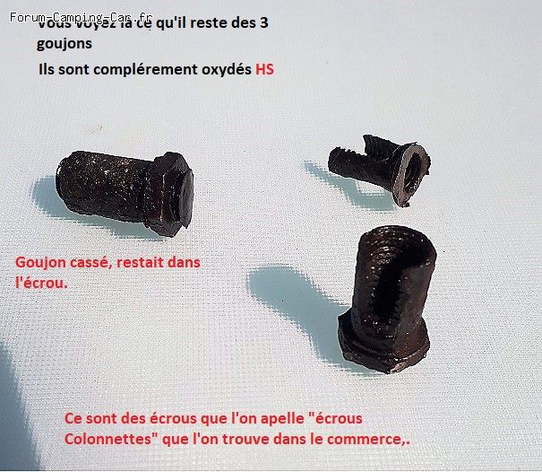

(@didier29)
Messages: 57
Les gougeons sont particulièrement rouillés. L'oxydation ronge les filetages et diminue le diamètre du goujon.
Posté : 02/07/2023 7:42 pm

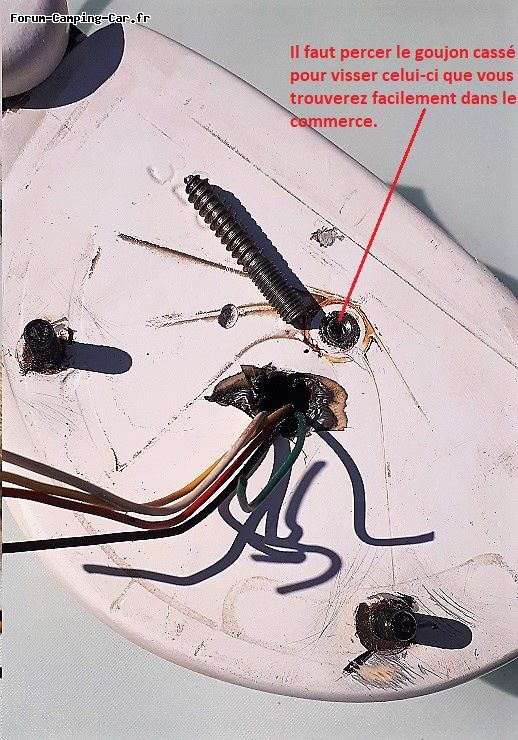

(@didier29)
Messages: 57
Un de mes gougeons a cassé net lors du démontage.
Posté : 02/07/2023 7:43 pm
(@didier29)
Messages: 57
Il va falloir percer la pièce afin de retirer la partie cassée, et mettre la nouvelle vis (trouvée dans le commerce) boulonnerie standard.
Bon courage !!!!
Posté : 02/07/2023 7:45 pm
(@didier29)
Messages: 57
Vous pouvez voir sur la photo les restes des [u][b]écrous[/b][/u] retirés que l'on visse sur les gougeons qui eux sont solidaires du bloc rétro.
Vous constatez l'état d'oxydations de ces écrous, ainsi que celui dans lequel il y a le morceau du gougeons cassé.
Posté : 02/07/2023 7:50 pm
(@didier29)
Messages: 57
Ces fameux écrous s'appellent: "écrous Colonnette" il sont difficiles a trouver dans le commerce mais en cherchant bien !!!!

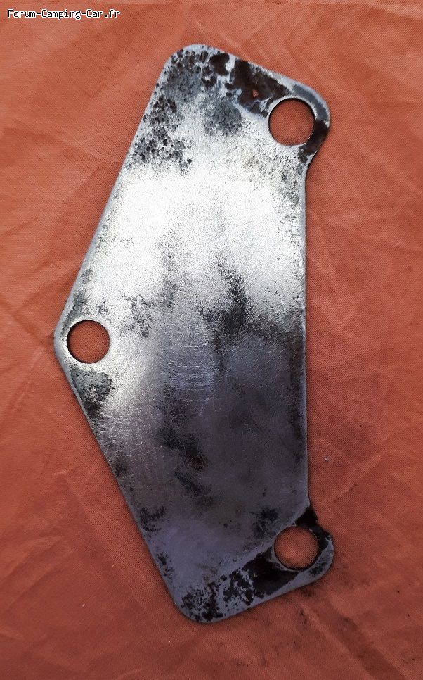

(@didier29)
Messages: 57
Avant toutes choses il faut poncer la pièce pour retirer l'oxydation.
Posté : 02/07/2023 8:00 pm
