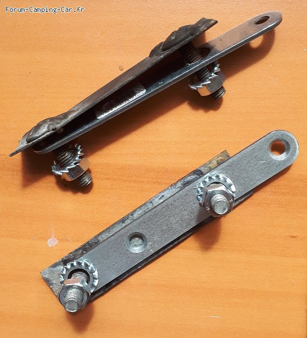

Voici les fixations qui tiennent le pare chocs arrière du 21 LB. Une fixation de chaque coté facilement démontable couché sous le véhicule, ne pas oublier de mettre du dégrippant.

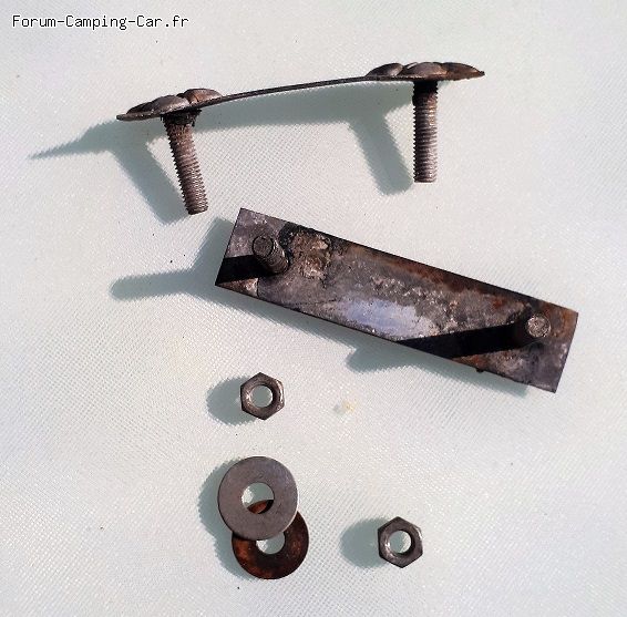

(@didier29)
Messages: 57
Les mèmes modifiées pour le remontage.

merci. Tu rajoutes une contre-plaquette.
Quel est le diamètre des vis ? (6mm?)
Posté : 02/07/2023 11:34 am
(@didier29)
Messages: 57
Oui il s'agit bien de 6mm clé de 10.
J'ai ajouté les contres plaquette uniquement par sécurité pour éviter que les écrous passent au travers du polyester en cas de contact sur le pare-chocs.
