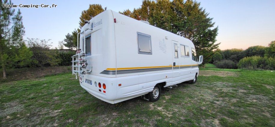

Je suis l'heureux possesseur d'un Esterel 29 L motorisation MB 316 CDI.
Sur ma carte grise l'attelage n'est pas enregistré, pour autant en regardant en dessous du CC je constate la présence d'une prise électrique d'attelage, comme si celui ci avait déjà reçu un attelage ?
Je souhaiterai pouvoir monter un attelage en toute conformité avec la mention légale sur la carte grise.

Mon camping Esterel 29 L Motorisation MB 316 CDI date du 02/08/2001 équipé d'un moteur d'environ 75.000 km.
Donc si j'ai bien compris il n'y a aucune possibilité de monter un attelage ?
