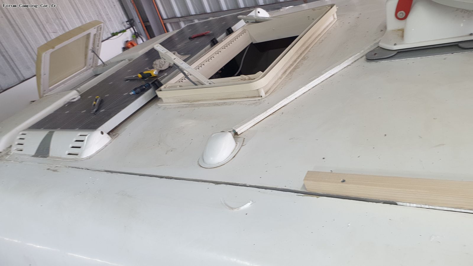

Pour ma part la fuite provenait probablement de la jonction entre le toit et les panneaux laterales. J'ai fait refaire tous ces joints au "cola veda" ainsi que les lanterneaux au butyl.
Pour les fenetres laterales (qui ne presentaient pas de fuite), le professionnel n'a pas souhaité demonter car les plastiques sont tres secs et il avait peur de casser, il a seulement mis autour du "cola veda" genre T-Rex. D'ailleurs, un lanterneau a fissuré dans un angle lors de l'operation ce qui m'a valu une fuite... et recommencer l'operation.
Sur la photo, le tasseau de bois sert à recoller le toit bien contre l'armature.

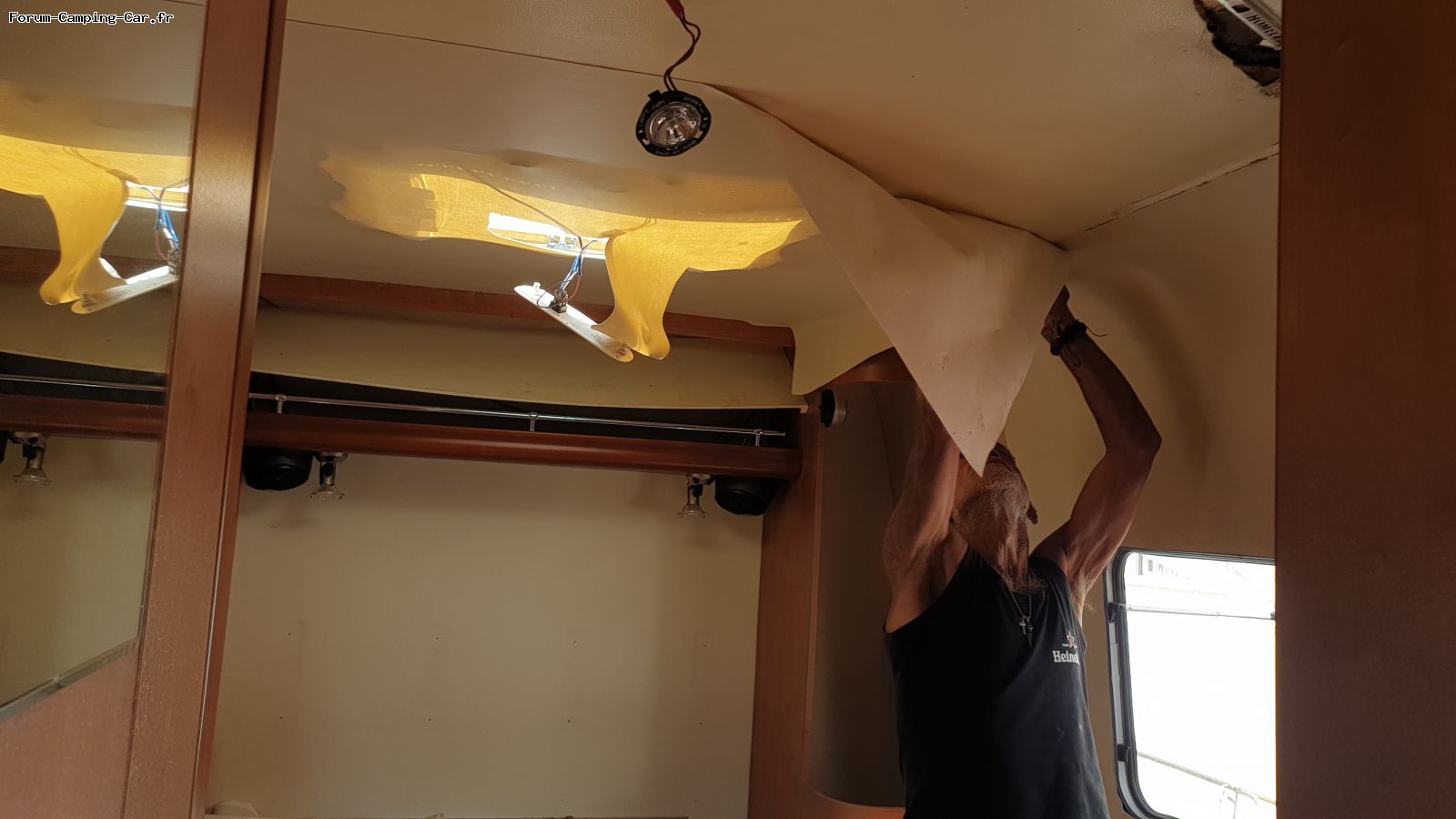

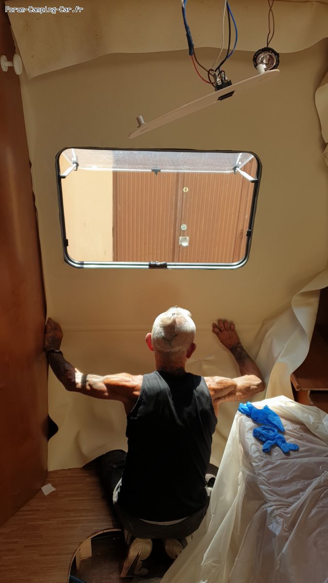

Pour les revetements interieurs, j'ai recouvert par un nouveau sky, en decoupant autour des meubles, comme conseillé par Charly, merci Charly. Degraissé puis appliqué une colle contact sur les 2 côtés, attendu 15 minutes puis collé. 2 jours de travail à 2 personnes.
J'ai egalement refait les meubles au dessus de la cuisine, en recuperant seulement les portes.
Posté : 02/07/2022 9:56 am
