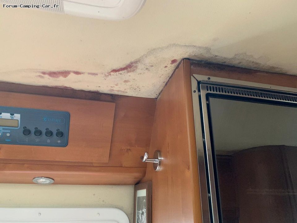

Bonjour cher possesseurs d'Esterel,
Je recupere un beau cc 43M qui malheureusement a été laissé très longtemps dehors avec une belle fuite sur le toit, endommageant le ciel de toit et les boiseries.
Au vu des photos, que me recommanderiez-vous de faire, en plus de refaire toute l'étancheite ainsi que remplacer le "ciel" de plafond.
Du fait de sa conception duralinox, la cellule reste saine, n'est ce pas?
Posté : 26/04/2022 12:38 am
Houla !
je suppose que vous l'avez payé en conséquence ?
Merci pour avoir fait l'effort de mettre une photo. Elle donne beaucoup informations.
La localisation: mon cc a subi une infiltration au même endroit. L'entrée d'eau se fait probablement au niveau de l'aérateur du four. Soit car son joint est fatigué, soit par la pluie poussée par le vent. Cette deuxième cause est plus rare, mais peut-être habitez-vous sur la cote.
Vu l'avancement des dégats, pourquoi avoir attendu jusqu'au noircissement du bois ? D'autant que le zone est clairement visible.
Structure: effectivement, une telle infiltration sur un cc en panneaux sandwich serait catastrophique (entre 5 et 10.000euros de travaux). Pour un Esterel, Pas de conséquences structurelles.
On voit que le mobilier a souffert, mais s'il est mécaniquement encore solide, il n'est pas nécessaire de le remplacer. Un coup de chiffon, de cire...
Pour le ciel de toit, je n'ai pas la solution. Remplacer un ciel de toit est très compliqué car il est monté avant les meubles.Démeubler entièrement un cc pour refaire un ciel de toit serait un travail fastidieux.
Un membre, [membre=94], l'a repeint. D'autres le change en faisant une découpe autour du mobilier.
De mon coté, j'ai essayé de détacher avec un aérosol (G27), sans résultat.
Il couchait dehors ? ma maison immobile aussi, et ma résidence secondaire mobile aussi. Le fait de mettre un cc infiltré sous abri n’empêche pas l'infiltration. Quand l'eau est entrée dedans, elle pourri le bois.

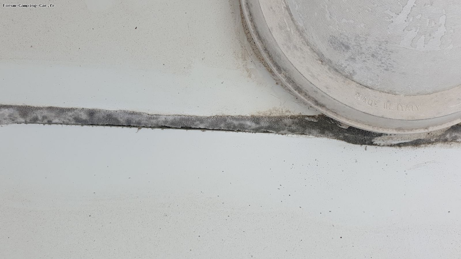

Etant donné que cela est arrivé des 2 côtés (aussi côté opposé au dessus de la cuisine), j'ai un doute sur les jonctions longitudinales (sur le toit qui font tout le long), on voit de petits écarts entre la carrosserie et le joint où m'eau pourrait rentrer. Je vais commencer par refaire l'étanchéité totale du véhicule.

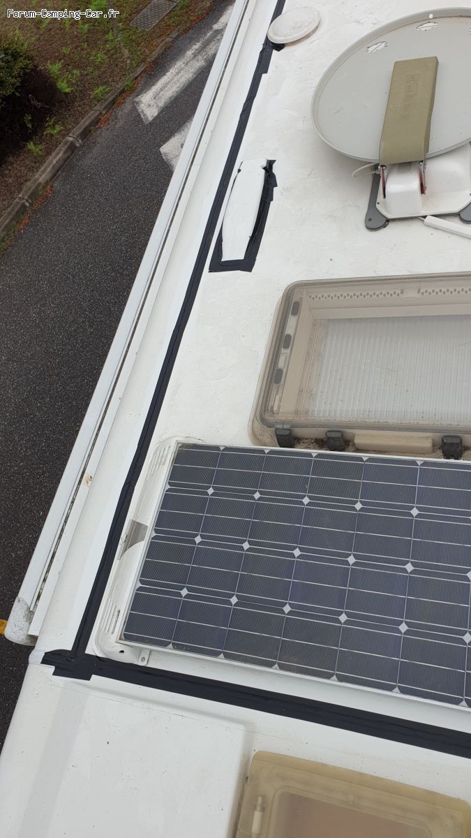

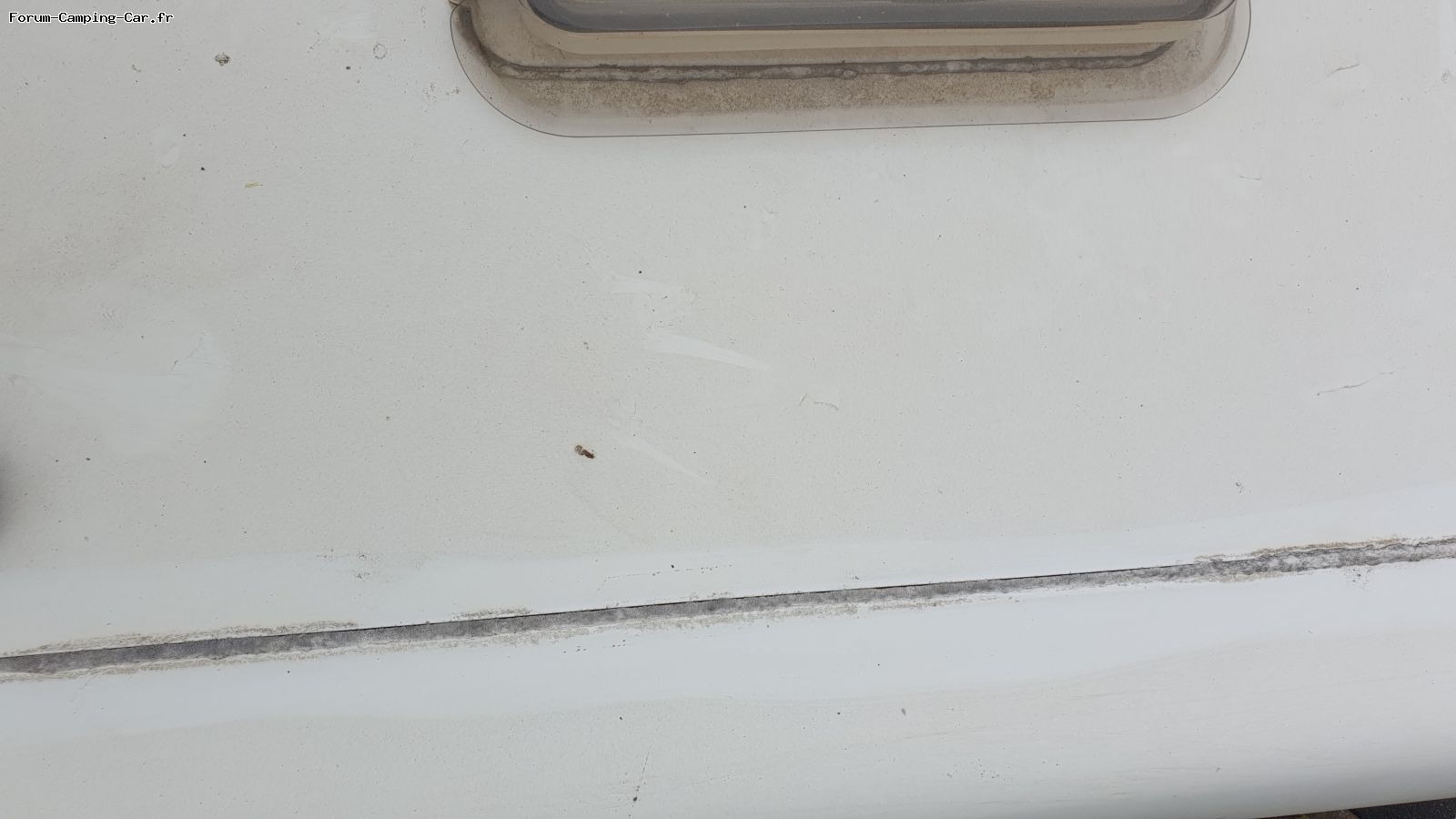

L'Esterel couchait dehors et le propriétaire est décédé..., voici les photos du fameux joint latéral sur le toit, je pense que la fuite venait d'ici. Les 2 côtés ont été infiltrés (droit au dessus de la porte d'entrée et gauche au dessus de la cuisine)
Posté : 01/05/2022 10:37 am
(@philross)
Messages: 81
et ici
Posté : 01/05/2022 10:39 am
et l'aérateur du four ?
Posté : 02/05/2022 11:10 am
(@philross)
Messages: 81
Oui peut-etre aussi l'aérateur du four. Je l'ai scotché en attendant de refaire l'etancheité integralement
Posté : 10/05/2022 12:06 pm
Avec le vent, l'eau peut toujours entrer par l'aérateur du four.
On voit 2 vis à l'arrière de cet aérateur; mais je n'ai pas réussi à le déposer afin de bien refaire son joint.
Posté : 10/05/2022 12:23 pm

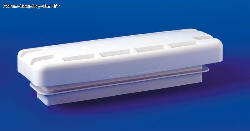

j'ai remplacé l'aeration du four et du frigo par le modèle Dometic R500 (90€) et depuis je n'ai plus des problème avec la pluie. (Il faut que chancher) il suffit de changer le dessus; on peut laisser le cadre dans le toit. Mastic DEK Asyl MS-1.

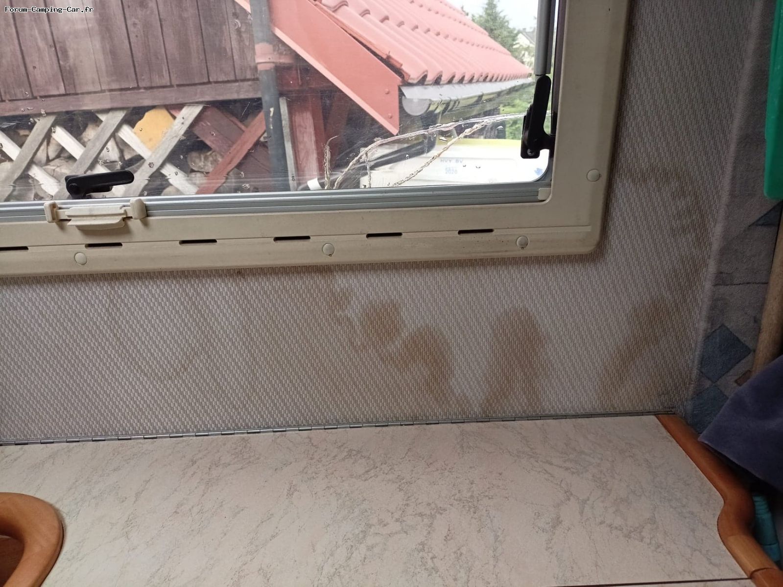

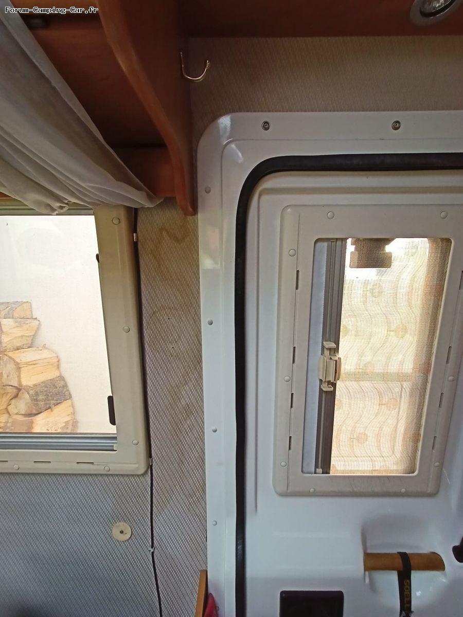

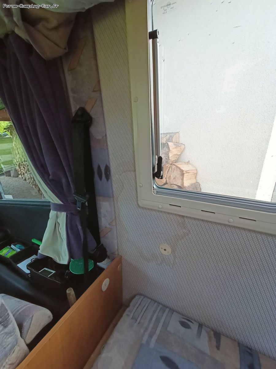

Voilà à quoi ça ressemble à l'entrée. Des stries sur les deux côtés. Joint de toiture entre les panneaux ou fixation de l'auvent ?
Posté : 30/06/2022 8:25 pm
Est-ce que ça vient du joint de la porte ?
Posté : 30/06/2022 8:28 pm
Et c'est à cause du joint sur le toit ?
Fenêtre derrière le passager. Il y a un an, je l'ai démonté et scellé 🙁
Posté : 30/06/2022 8:29 pm
Fenêtre derrière le conducteur.
C'est un gros véhicule, peut-être abimé au niveau de sa structure par de mauvaises routes.
Avec notre mode de tourisme et les routes que nous empruntons, l'Esterel devrait être remplacé par qqc de plus petit et de plus rigide.
Je pense qu'il serait nécessaire d'enlever les fenêtres, de remplacer les joints, de refaire les joints de panneaux sur le toit. Le cadre de la porte sera probablement difficile à retirer. Peut-être que d'une manière ou d'une autre, on peut sceller de l'extérieur....
Et un autre voyage en perspective 🙁
