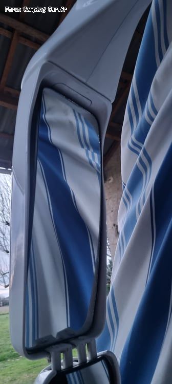

Bonjour, j'ai un Esterel 43 de 2007 et je voudrai savoir comment défaire le miroir des rétroviseurs de marque ARCOL série 313, car je pense qu'ils sont dégivrants mais ils ne fonctionnent pas ....peut être un fil débranché .

Les 2 ne dégivrent pas ?
Le mouvement de réglage est-il fonctionnel ?

oui le réglage fonctionne bien

non aucun des deux ne dégivrent, donc je veux voir derrière la vitre si la connexion est bien faite.

J'irais plutot inspecter la commande...:siffl: voire en amont: le fusible

sur ce modèle, ,il y a un interrupteur au tableau de bord vers la porte, tout fonctionne bien à son niveau ?
De mémoire la coque à l'arrière du miroir est en plastique, il y a danger.
