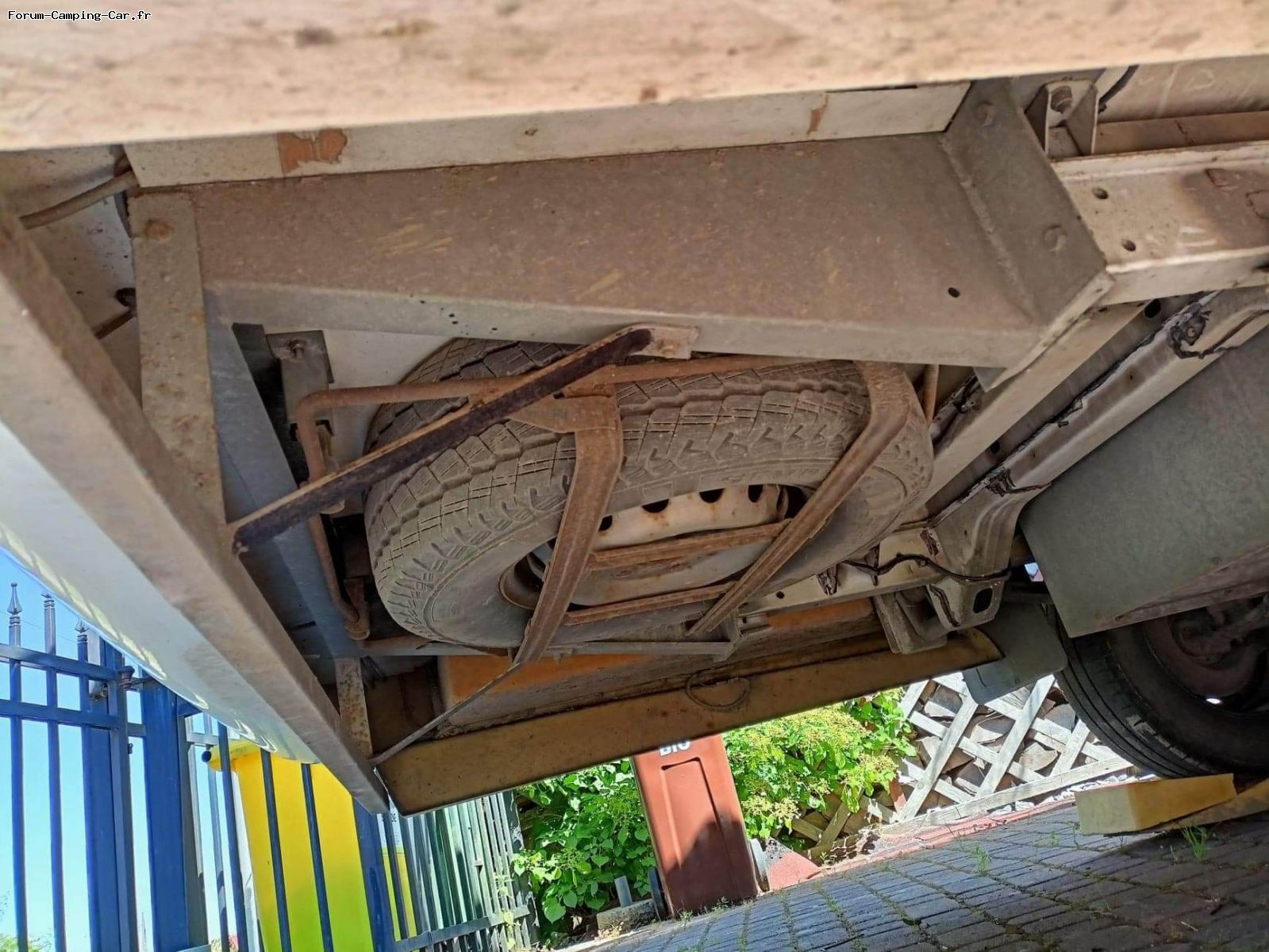

Je voudrais savoir si quelqu'un a déjà monté un attelage universel pour camping car sur un Esterel? (Ici un 29LD)
Je pense que je vais essayer.
Cela peut être une solution pas chère pour équiper les esterel.

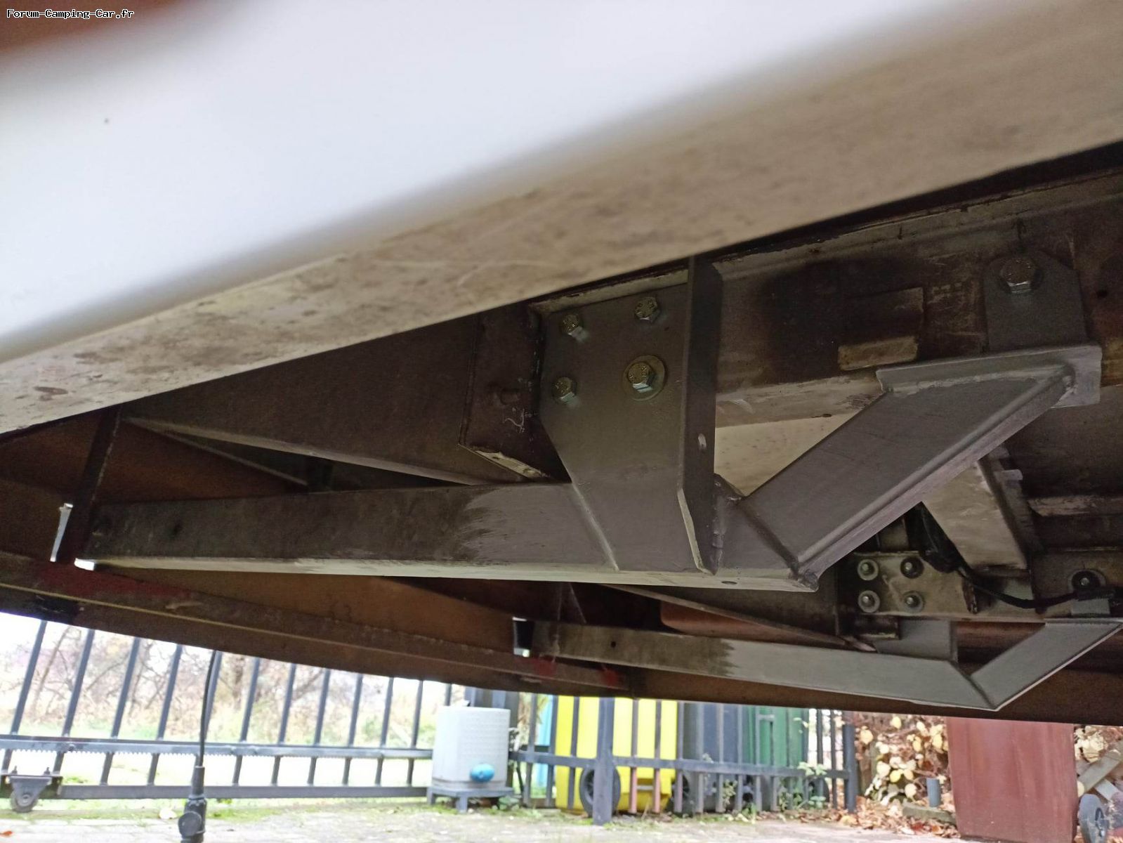

A mon avis, le crochet ne doit pas être monté de cette façon !
Cette extension n'est pas assez forte pour le faire.

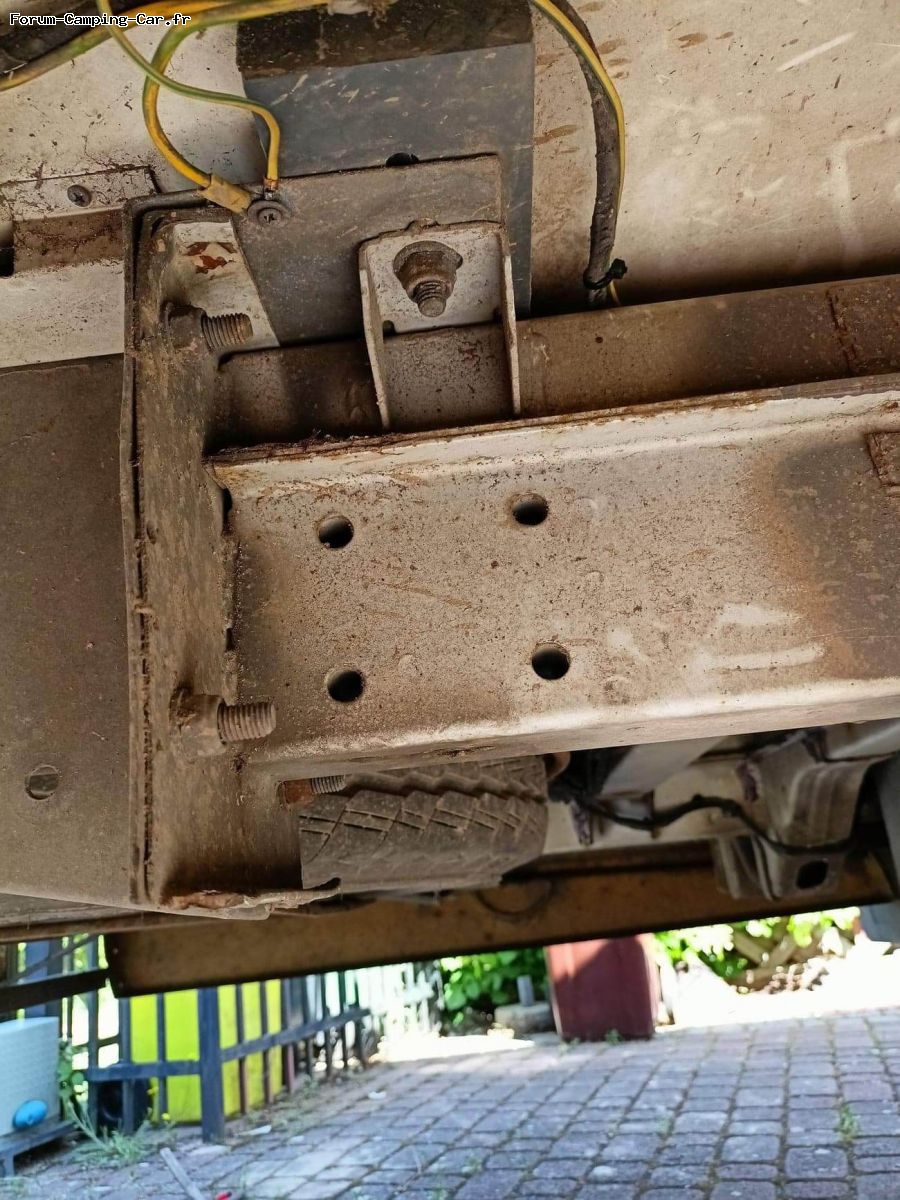

Il y a 4 trous à l'extrémité du cadre pour le montage du crochet. Il y a quelque temps, j'ai monté une plate-forme sur un scooter en utilisant ces trous. Cela a fonctionné parfaitement. Nous sommes récemment rentrés de Turquie.
Je joins des photos.
Posté : 17/12/2022 1:16 pm
Trous pour le montage du crochet

guide tout préparé
Posté : 17/12/2022 1:20 pm
prêt

Votre montage est pour un porte moto sur un châssis de Estérel 31 LD qui ne comporte pas de décaissement AR comme présenté sur la photo de Rico29, qui est un Estérel LD29, le mien étant un LD21 il est également équipé d'un décaissement AR.
