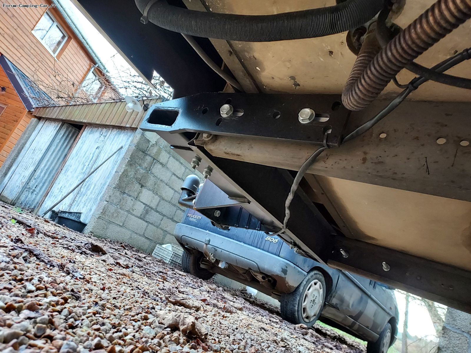

Après avoir vérifier les cotes sur le camping car et comparé aux côtes de l'attelage le montage est possible et ne devrait pas être trop compliqué, il faudra juste dégager le passage pour les 4 vis qui tiennent le renfort arrière en bout de châssis. Le reste devrait tomber nickel et le milieu de la boule devrait arriver dans les 42cm de haut. (Si elle est un peu trop haute on peut acheter une boule 4 trous plus base).
La commande est faite, 434€ avec une boule 4 trous et un faisceau 13 broches.

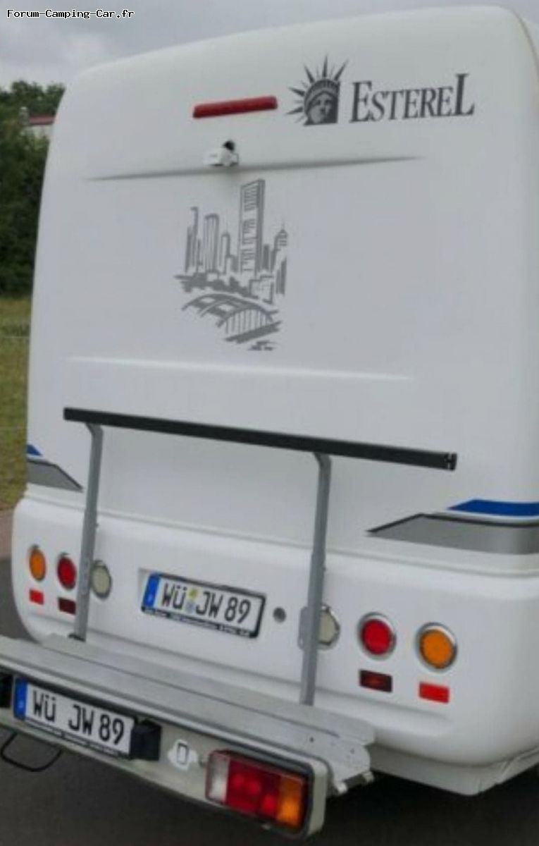

Je voudrais installer un attelage et transporter un scooter Suzuki Adress sur une plate-forme appropriée.
Mais je m'inquiète de savoir si le cadre est assez solide. Le scooter pèse 100 kg.
Est-ce que quelqu'un utilise qqc comme ça ?

J'ai trouvé une photo comme celle-ci sur Internet.
Peut-être y a-t-il un propriétaire d'une telle plateforme ici ?

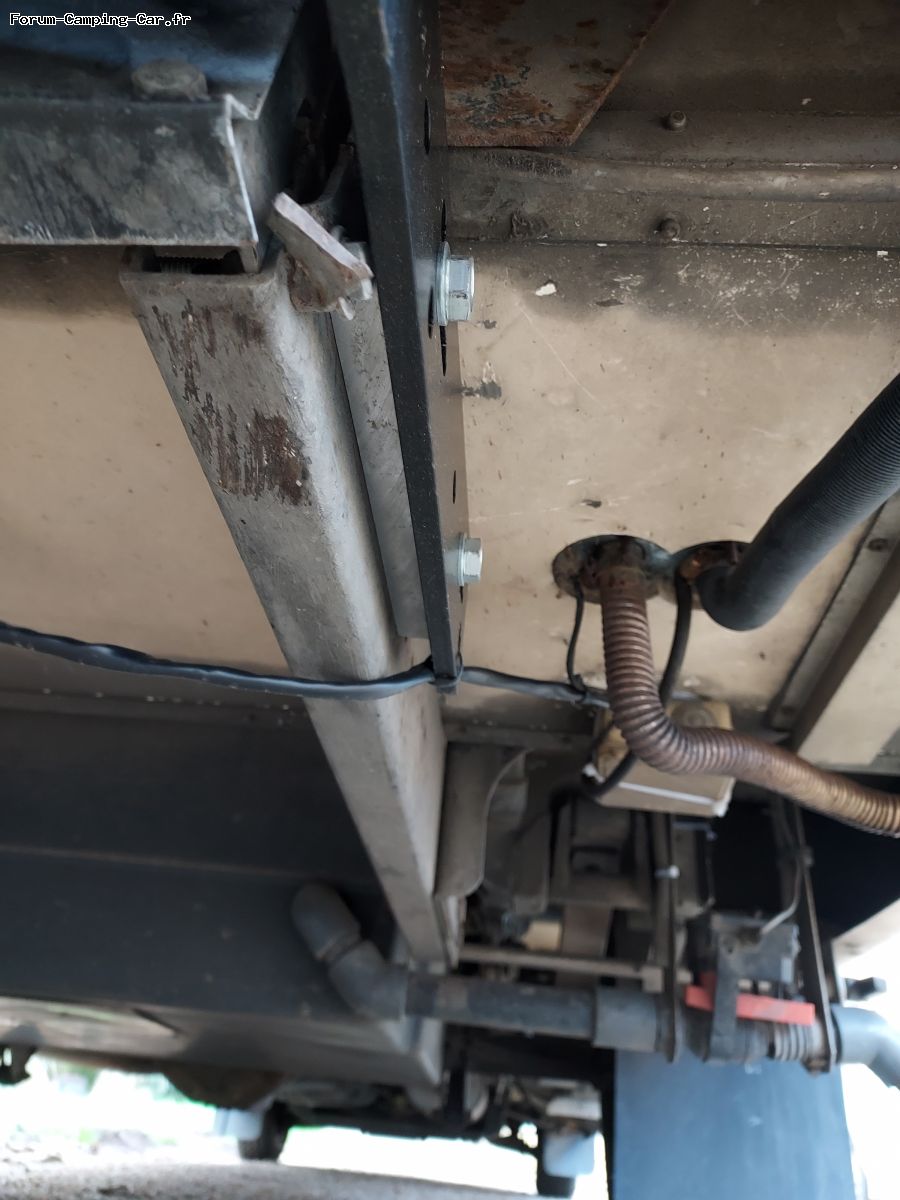

(@rico29)
Messages: 65
Bonsoir
Désolé pour la réponse tardive.
L'attelage a bien été monté sans problème, J'ai du juste rajouter des cales d'épaisseur de chaque coté.

très bonnes photos permettant de comprendre. Les cales d'épaisseur étaient-elles fournies ? Ce n'est pas à la portée de toute le monde de trouver des fers plats de cette dimension et de les percer.
Une remarque cependant: on doit distinguer les attache-remorques selon le poids qu'ils peuvent supporter et tracter. Ici, c'est pour une petite remorque, pas pour tracter une voiture. ça repose sur un prolongateur de chaissis qui n'est pas conçu pour cela.
