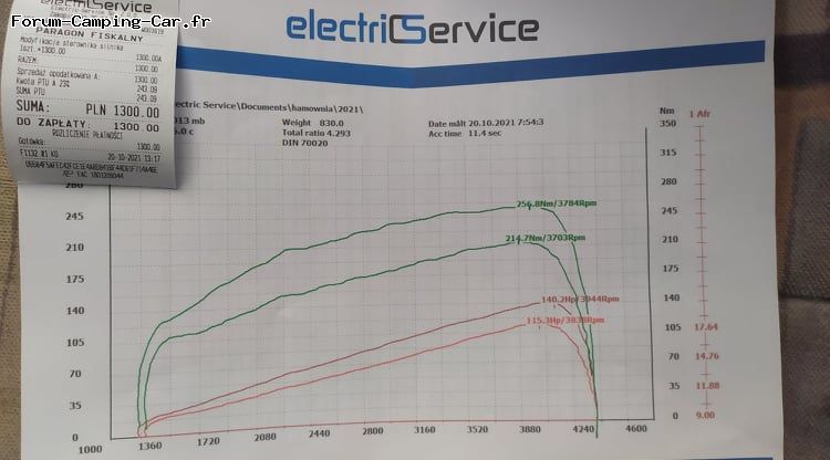

J'ai parcouru plus de 300 km et je trouve que la voiture se conduit comme une voiture de tourisme. Il ne grince pas, ne se plie pas et ne craque pas.
Le tableau de bord ne bouge pas par rapport au châssis sur les routes irrégulières.
Je suis heureux.
Surtout qu'aujourd'hui, le moteur a été amélioré et je suis sur le point d'aller faire un essai :super:
