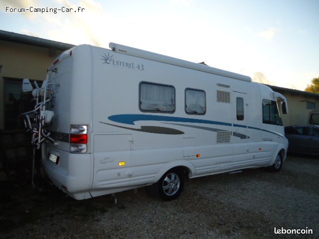

cet question je n'ai pas à me la poser parce que ce sont des pièce que je peux facilement fabriquer en aluminium ou en stainless.C'est vraiment de localiser des points solide d'encrage qui me pose problème

Voici une photo d'un 43 de 2008; le store est monté très haut, presque sur le toit, et à priori sans entretoise.
Cependant, comme pour le porte-vélo, je pense que l'on peut placer ses points de fixation librement, la carrosserie est solide.

Je vous re merci pour vos informations! sur des feuillets de pub de l'estérel, j'ai remarqué qu'il y avait une structure l'aluminium en dessous de fibre de verre. C'est cette structure que je voudrais atteindre pour fixer mon store

On peut fixer sur la carrosserie, qui supportera facilement le poids du store (30 à 40 kg) sur 3 à 4 points.
On peut aussi le fixer sur la structure. L’intérêt est qu'en cas de bourrasque, on supprime le risque d'arrachage de la carrosserie (grand classique sur les ccs en panneau sandwich); seul le store sera détruit.
à l'occasion, je regarderai si mon store est fixé sur la structure.
* Pardon de me montrer moqueur. Effectivement, c'est ce qui fait l’intérêt technique des ccs LeVoyageur et Esterel: structure cage en duralumin (alu) et carrosserie en résine armée. Le cout s'en ressent: + 50% à porteur et équipement égaux.
Carrosserie en résine armée: ne pas confondre avec un revêtement fin (moins de 1mm) en polyester+fibre de verre (Rapido, Hymer...)
Chez LV (avant 2012) et Esterel, la carrosserie est constituée de plusieurs panneaux moulés en résine polyester armée de fibre de verre d'épaisseur variable selon contraintes (de 3 à 8 mm) fixés sur la structure et jointés au mastic PU.
