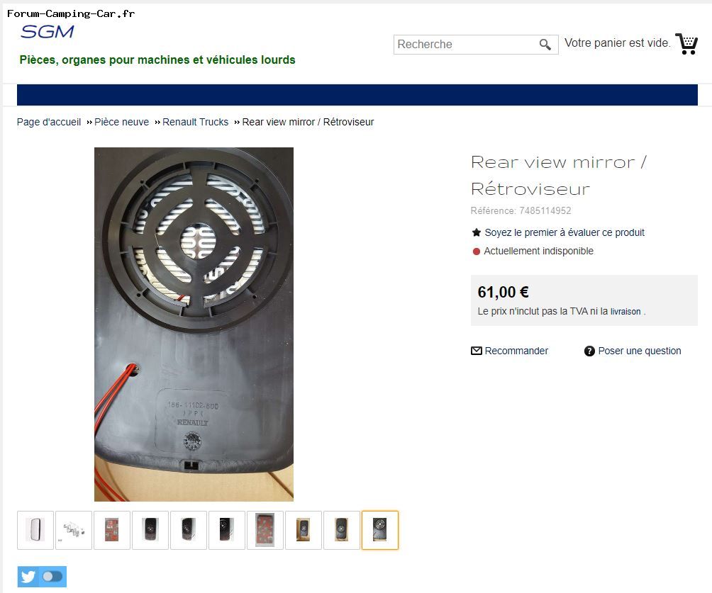

Bonjour, j'ai commandé ce rétroviseur mais pour le moment il est en rupture de stock je n'ai aucun délais a suivre !!!

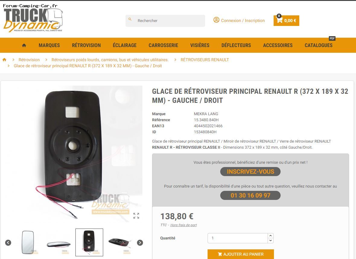

Il pourrait y avoir aussi celui-ci plus cher mais en stock semble t-il

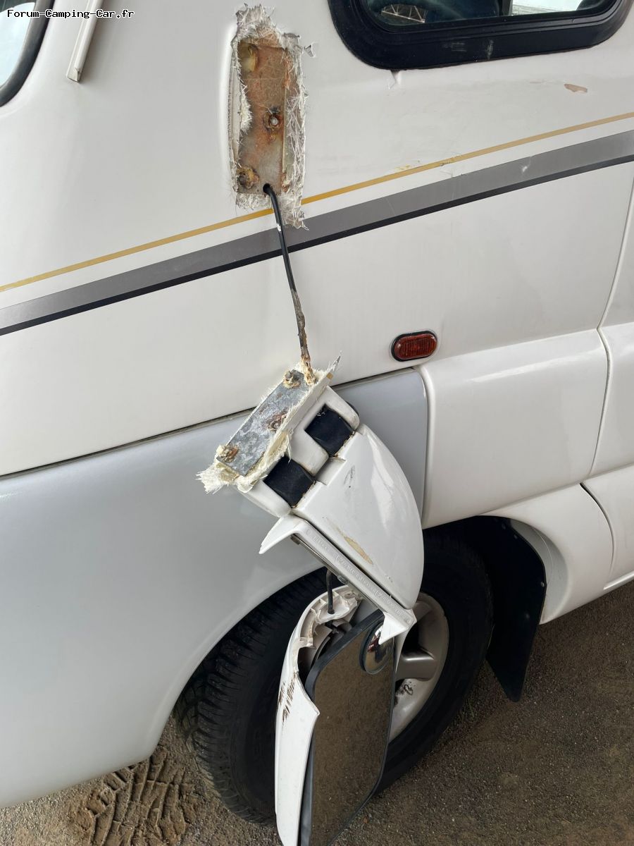

Je m’appelle Dimitry, j’habite en Allemagne et malheureusement nous avons une pause dans le miroir avec notre Esterel 29 TS 2002. Pour être précis, sur le support. Cette pièce de rechange peut-elle être commandée individuellement ? Quelqu’un ici connaît-il le numéro de pièce de rechange ? Et peut-être une adresse ? J’habite près de la France et je pourrais aller le chercher chez un ami.

Cependant, pour les plastiques, je répare avec cet outil :[b] [url= http://forum-camping-car.fr/camping-car_accessoire_equipement/1100/Outil-Agrafeuse-thermique-pour-plastiques.htm ]Outil pour la réparation des coques de retroviseur[/url].[/b]
[video=x84flg5]
Encore qui n'a pas eu la prudence de replier ses rétroviseurs régulièrement.
Il y a 10 jours, en croisant une voiture dans une rue étroite, mon rétroviseur droit a touché un obstacle et s'est replié. 🙂
