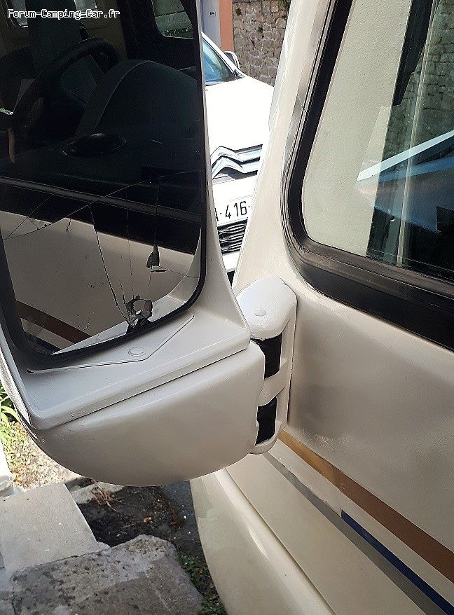

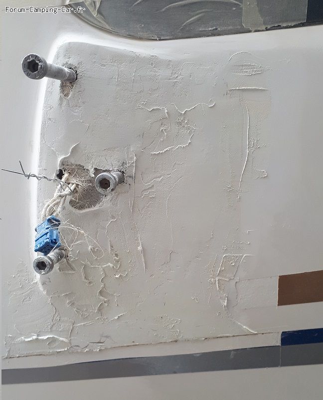

Vous aurez remarqué que les bandes décoratives collées (OR et BLEU) ont disparu car la fissure descendait jusqu'au GRIS.
Je vous joindrai à la fin le détail des produits divers utilisés, y compris les couleurs et références des bombes de peinture (OR) et (BLEU).
Posté : 29/06/2023 9:06 pm
(@didier29)
Messages: 57

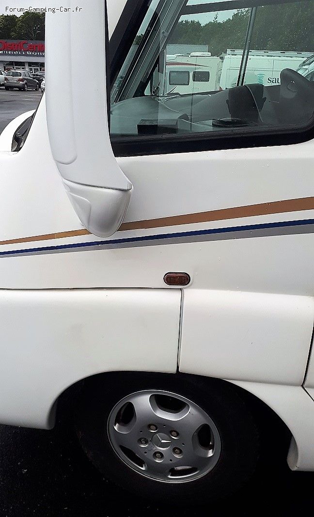

Voilà le travail terminé sauf la bande bleue car j'attends la peinture, vous remarquerez que la plaque qui habituellement est noire, toute rouillée est maintenant en parfait état.

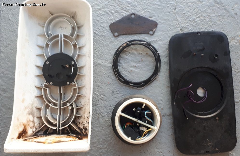

Vous retrouverez dans un autre message à venir le démontage complet du rétroviseur.
Posté : 29/06/2023 9:11 pm
(@didier29)
Messages: 57
Vous avez aussi remarqué que le miroir (cassé) a été remonté provisoirement en attente de livraison d'un nouveau commandé.
J'attends de le recevoir et je vous donnerais les coordonnées si celui-ci se monte.

A suivre le dossier sur le rétroviseur:

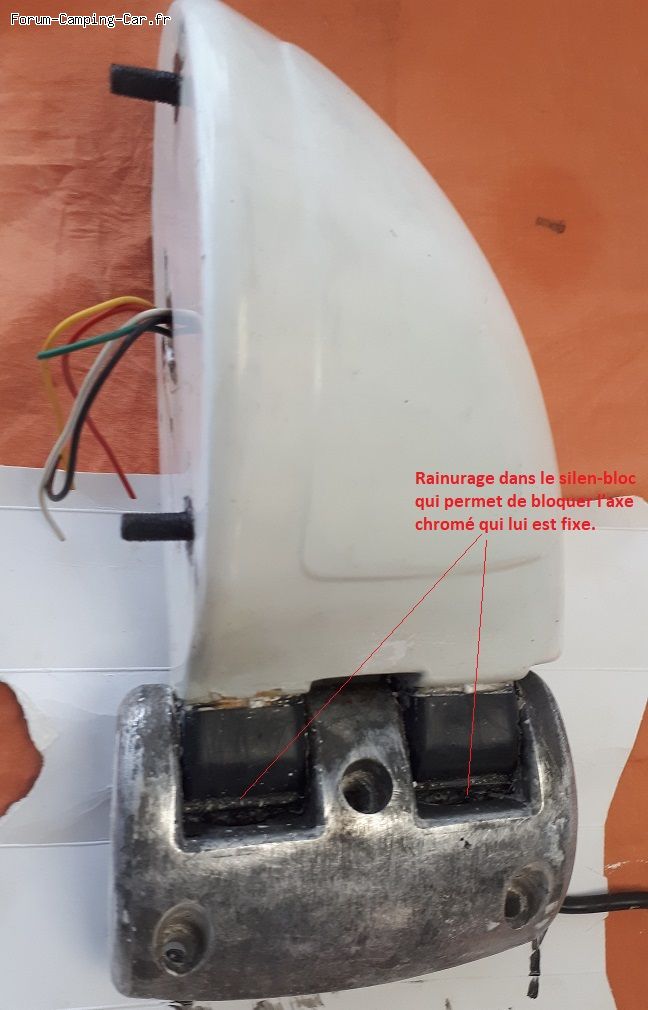

Le rétroviseur était-il facilement mobile avant l'accident ?
Je n'ai jamais réussi à enlever le miroir.
à tous, manoeuvrez régulièrement vos 2 rétroviseurs, afin qu'ils puissent se rabattre plutot que de s'arracher en cas d'accrochage.
Posté : 01/07/2023 1:06 am
(@didier29)
Messages: 57
Bonjour, pour moi le rétro ne bougeait pas du tout, comme tu le dis justement il ne faut pas hésiter a les bouger régulièrement car il y a un axe chromé dans le pieds du rétro qui bloque le silent bloc noir (c'est difficile a expliquer) ce petit axe se loge dans un rainurage. Il faut mettre du W40 régulièrement sur les parties noires.
On peut voir sur la photo le rainurage mais pas l'axe.
Pour enlever le miroir je fais suivre le post.
