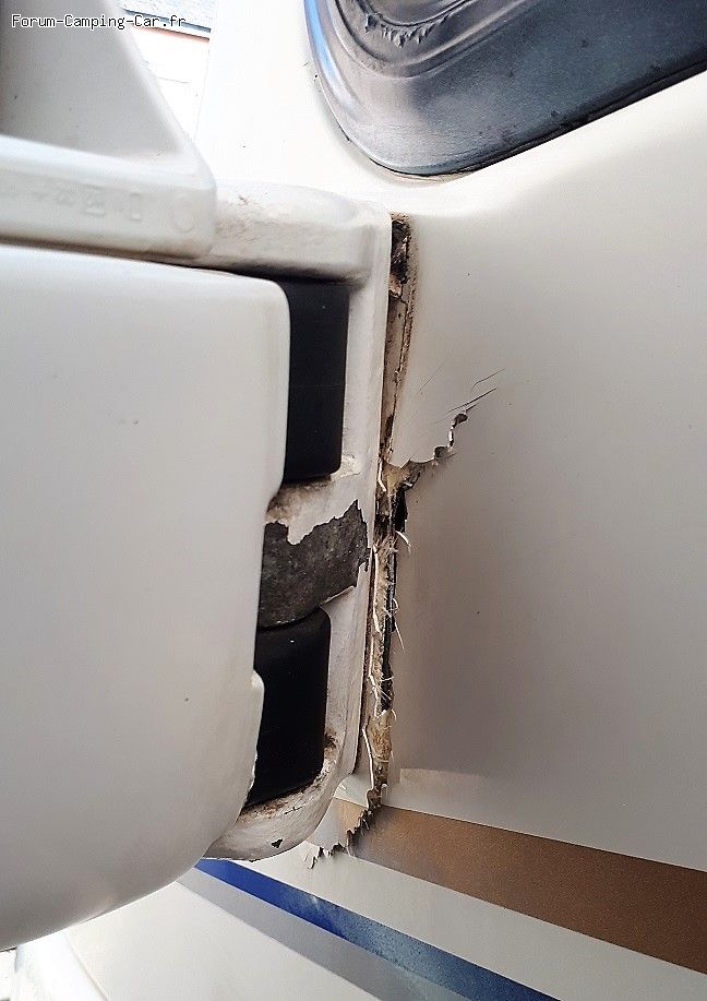

Bonjour pour continuer l'article sur les rétroviseurs, je vous apporte ma contribution car j'ai démonté mon rétroviseur gauche entièrement.
Suite a une marche arrière le rétro a été en partie arraché, comme montré sur les photos. Je vais traité le sujet en deux parties: "reconstruction carrosserie", puis "démontage et remontage du rétro".
Il s'agit là de mon premier message sur le forum j'espère que tout va marcher !
Comme vous pouvez le voir la glace a été cassée, la plaque métallique noyée dans le polyester est a moitié arrachée.

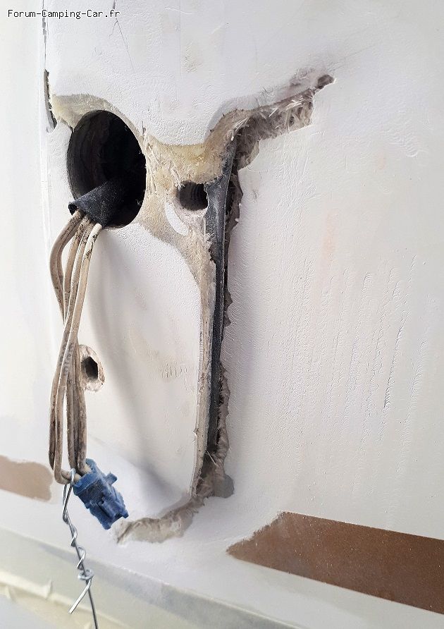

(@didier29)
Messages: 57
Commencer par démonter le rétro évidement.
Posté : 29/06/2023 8:44 pm
(@didier29)
Messages: 57
Une fois dévissé, posez le sur un escabot par exemple puis déconnectez la fiche électrique.
Posté : 29/06/2023 8:46 pm
(@didier29)
Messages: 57
N'oubliez surtout pas de sécuriser le connecteur avec un fil de fer afin que les fils ne partent pas dans la carrosserie, sinon bon courage :colere::colere:

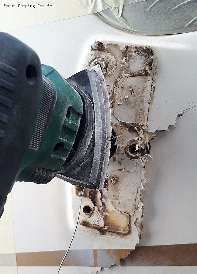

(@didier29)
Messages: 57
Commencez le ponçage:
Posté : 29/06/2023 8:50 pm

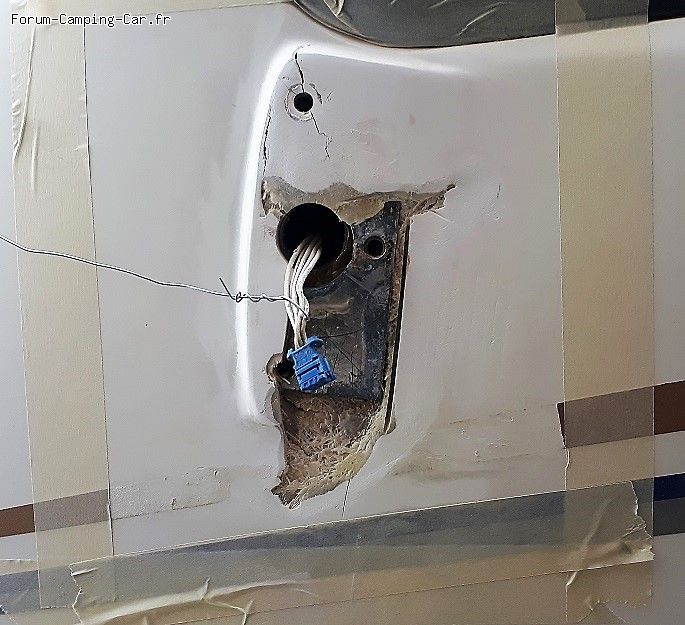

(@didier29)
Messages: 57
Il va falloir repositionner la plaque métallique la faire rentrer dans la carrosserie 'en force".
Posté : 29/06/2023 8:53 pm

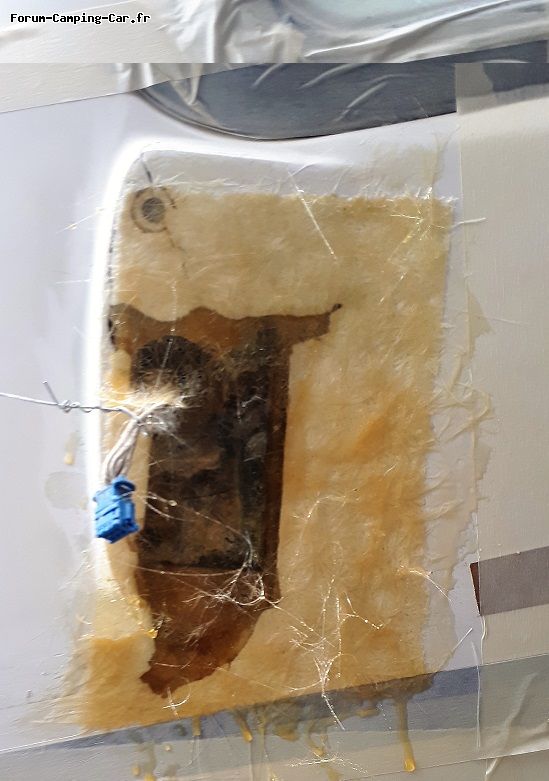

(@didier29)
Messages: 57
Une fois la plaque mise a sa place, il va falloir commencer la résine.
Posté : 29/06/2023 8:56 pm
(@didier29)
Messages: 57
Plusieurs couche de résine (ponçage) puis résine puis (ponçage) etc...
N'oubliez pas le masque et les lunettes::guerre:
