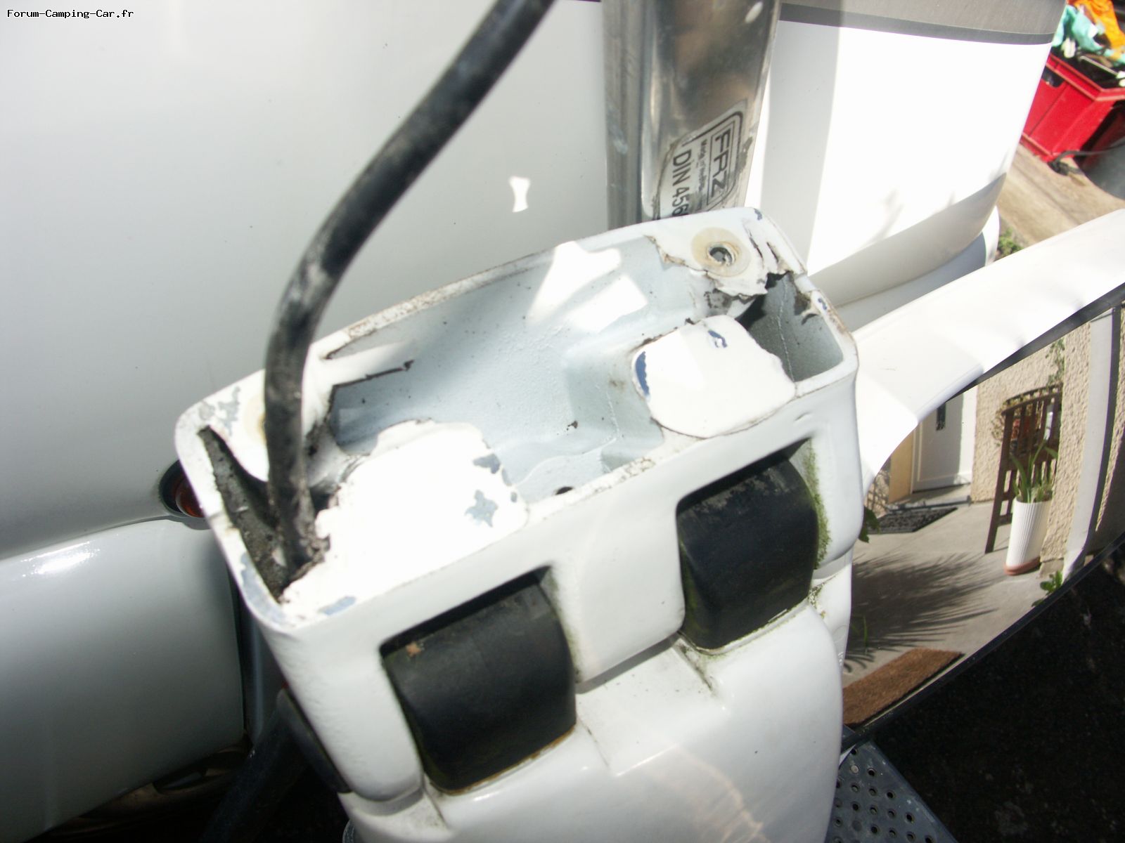

J'ai procédé à la dépose du rétroviseur tribord.
- installer une chaise haute ou escabeau à proximité
- Défaire les 3 vis avec une clef Allen de 6. Le rétroviseur tient encore avec le mastic d'étanchéité;
- Forcer pour le décoller de la carrosserie;
- le poser sur l'escabeau;
Je pensais trouver dans cet envers du décors un réglage de dureté du ressort de crantage: rien.
Posté : 12/05/2019 12:09 am

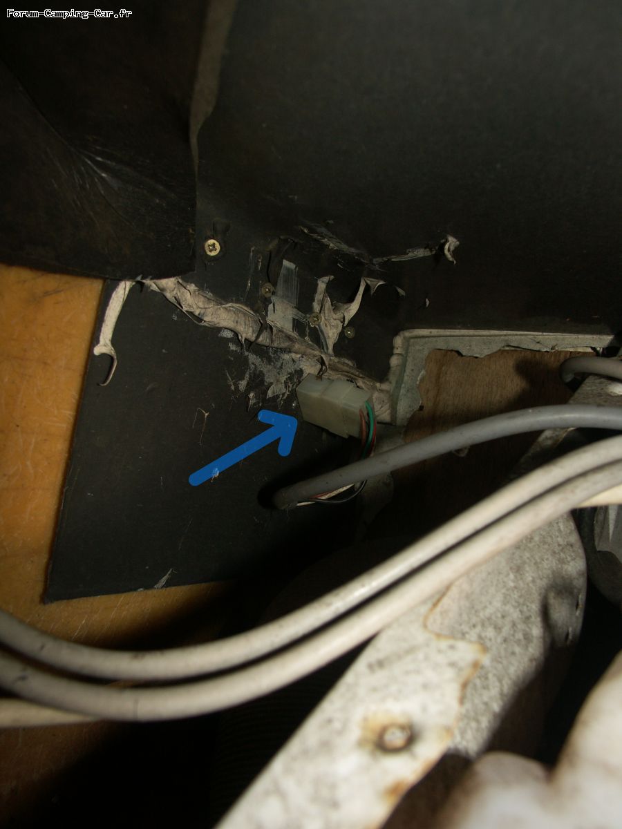

Le rétroviseur est encore retenu par son cable; inutile de tirer dessus, il est retenu par sa prise, qui ne passera pas par le petit trou.
On peut voir la prise rectangulaire par l'intérieur en ouvrant le capot moteur.

Ensuite, j'ai posé le rétroviseur sur l'escabeau, à plat miroir vers le haut, de façon à injecter du dégrippant dans le creux des 2 articulations.
J'ai laissé agir une heure.
J'ai poussé la base du rétro vers l'avant, et ça a bougé. D'environ 30°, et c'est en butée.
Ensuite, j'ai poussé vers l'arrière, sans arrêter au cran, et le rétroviseur s'est plaqué contre la carrosserie (à 90°).
Une fois passé le cran, le mouvement est doux. Le cran est unique, position route, et très marqué.
Pour le rétroviseur babord, je n'ai pas fait de dépose. Juste projeté du dégrippant, 1 heure d'attente, et hop !
Je n'ai pas graissé, et ne le ferais pas. Une manipulation annuelle suffira. Eventuellement, un peu de dégrippant projeté sans dépose.

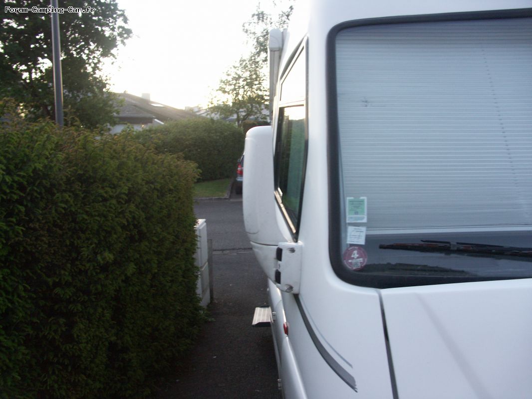

J'ai fais l'expérience récemment de l'importance de pouvoir replier les rétroviseurs. Une rue étroite, une boulangerie à droite avec une file d'attente (covid oblige), une épaule qui dépasse sur la chaussée, et un véhicule qui arrive rapidement en face.
Je freine, je serre à droite et mon retro frappe l'épaule. La personne me regarde étonnée et furieuse.
Heureusement, le rétroviseur s'est replié, son mouvement absorbant une partie de l'énergie du choc. Le rétro aurait été raide, il y aurait sans doute eu fracture et/ou chute.
D'autre part, mon cc aurait été équipé de rétroviseurs hauts, comme sur les Esterel les plus récents ou les autocars, la personne aurait été frappée à la tête !
