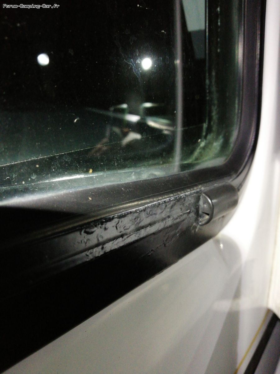

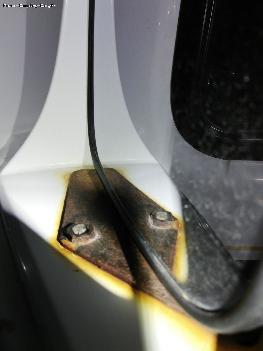

Même problème sur le mien. Plaque en tôle rouillée.
Demain, séance frameto...
Posté : 18/11/2018 6:27 pm
Idem pour le contour de fenêtre côté passager. Présence de cloques. Ça ce sera pour le printemps, ponçage, frameto et peinture.

Pour les plaques des rétros , comme tu as pu lire sans doute j'ai passé de l'antirouille sur les miens avant de les repeindre, mais je me suis aperçu que la rouille(trace)revenait par le dessous(ou je n'ai pas appliquer d'antirouille ).
Je pense que pour ne plus y revenir il faudrait démonter le rétro complètement et appliquer sur toute la plaque l'antirouille et la peinture.
Ou bien , ou bien voir si on ne peut pas supprimer cette plaque qui sert à je ne sais quoi?
Si tu as beaucoup de courage pour un démontage complet du rétro.. .....?n'hésite pas hein!:innocent:

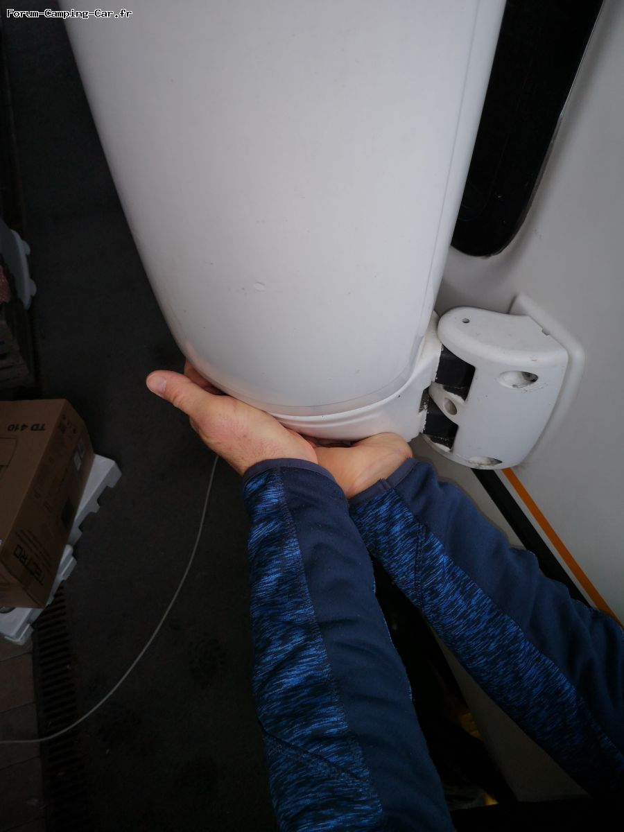

pouvez vous m'envoyer une photo de la position des mains , pour rabattre les rétros,et une autre du rétro rabattu s'il vous plaît?

Voici comme demandé les photos du rétro.
Pour pouvoir le rabattre
Posté : 13/01/2019 5:43 pm

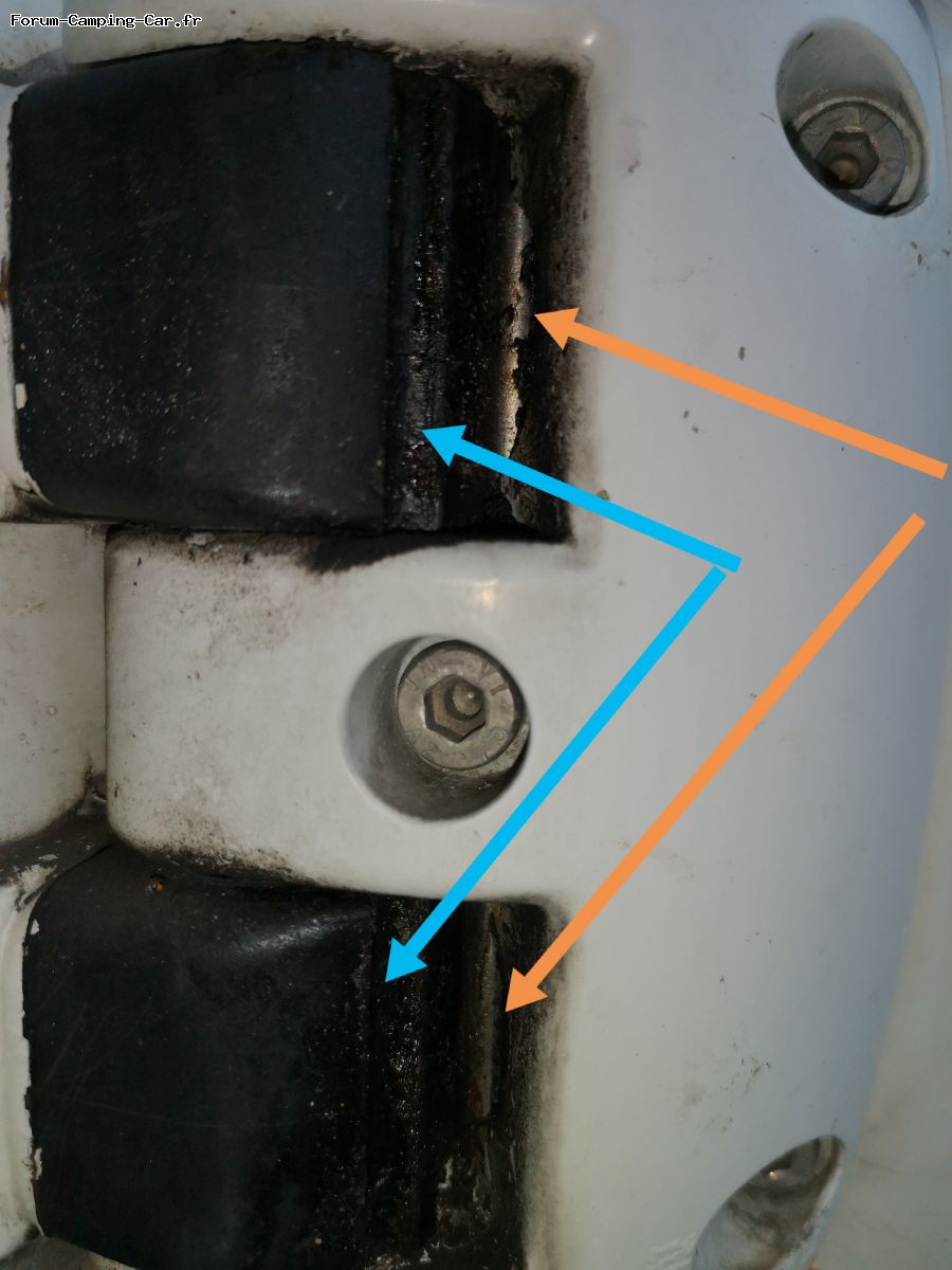

Et voici en orange l'épingle ressort inox qui sert de maintien du rétro en place en bleu la gorge dans laquelle elle vient se placer
Une fois le rétro remit dans sa position.
Un conseil badigeonnez l'épingle et la gorge de graisse ça va mieux ensuite:super:

Bonjour Skall,je viens d'essayer ta méthode.Je me suis aidé d'un petit pied de biche,avec du wd 40,puis du silicone, ça a marché. Le rétroviseur côté passager fonctionne très bien en rotation.
Celui conducteur,ne veut toujours pas bouger.Je laisse faire les lubrifiants ,puis j'essaierai à nouveau.
