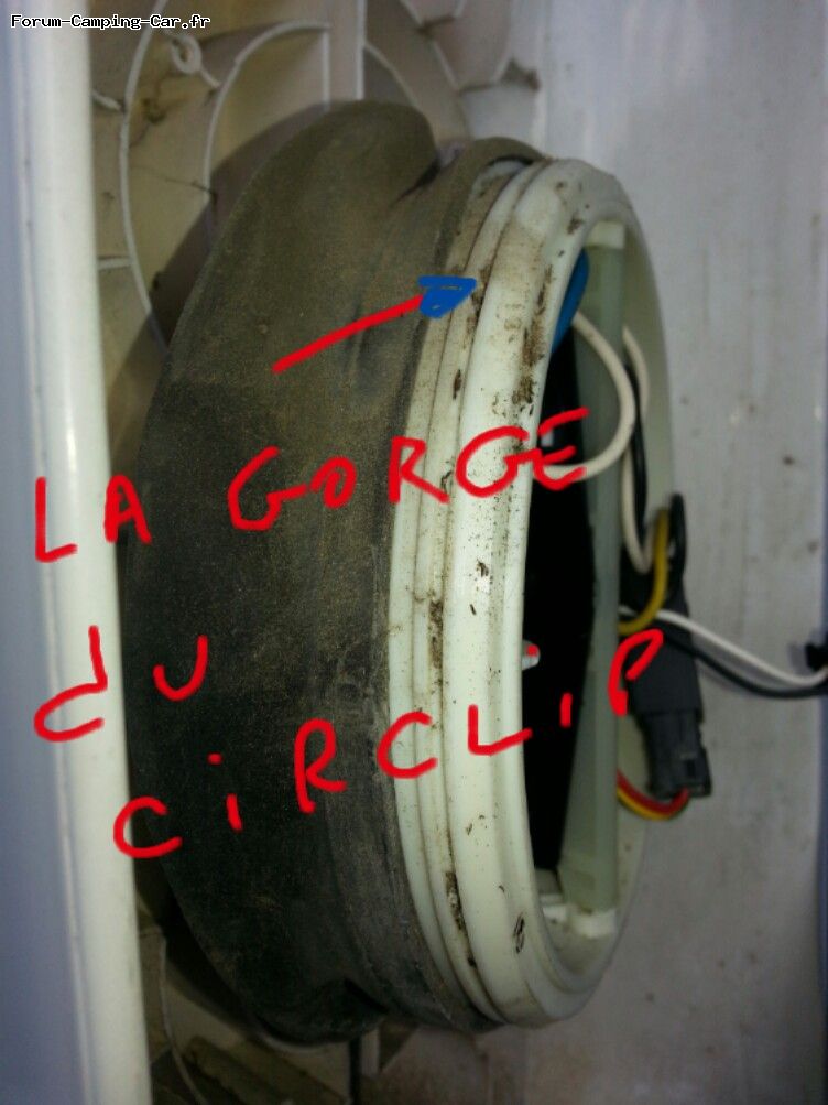

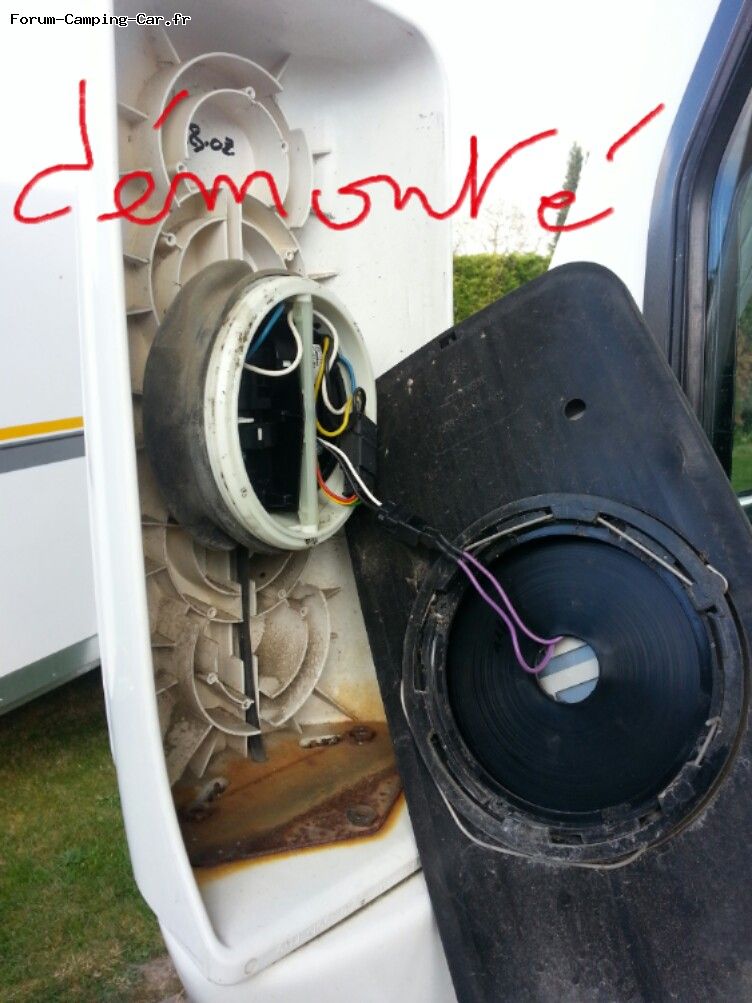

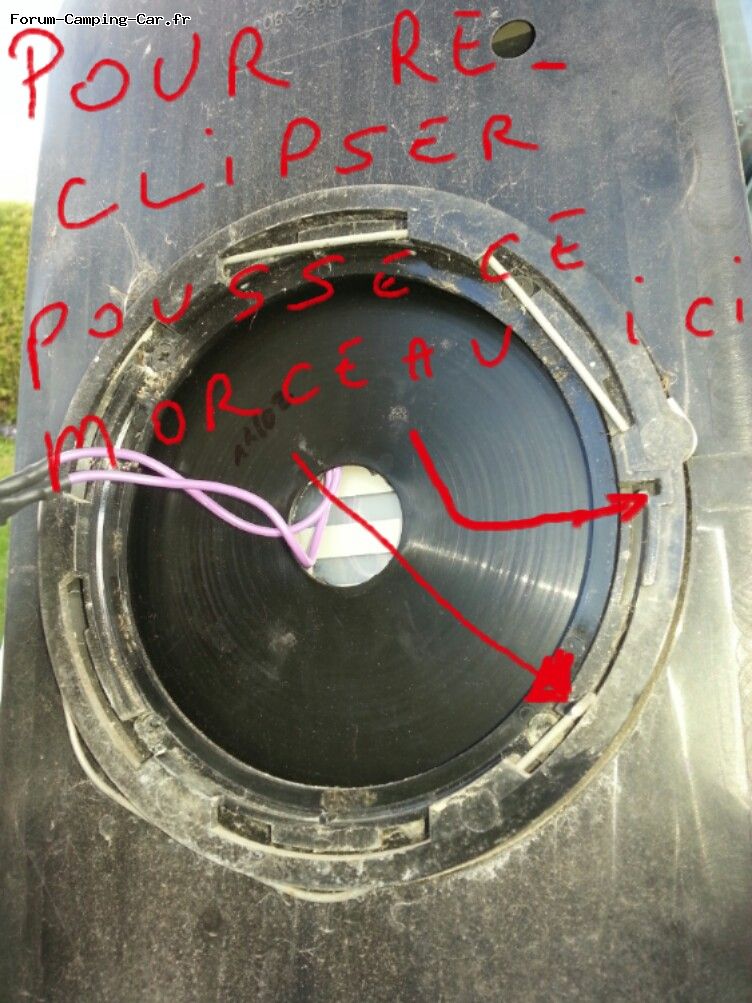

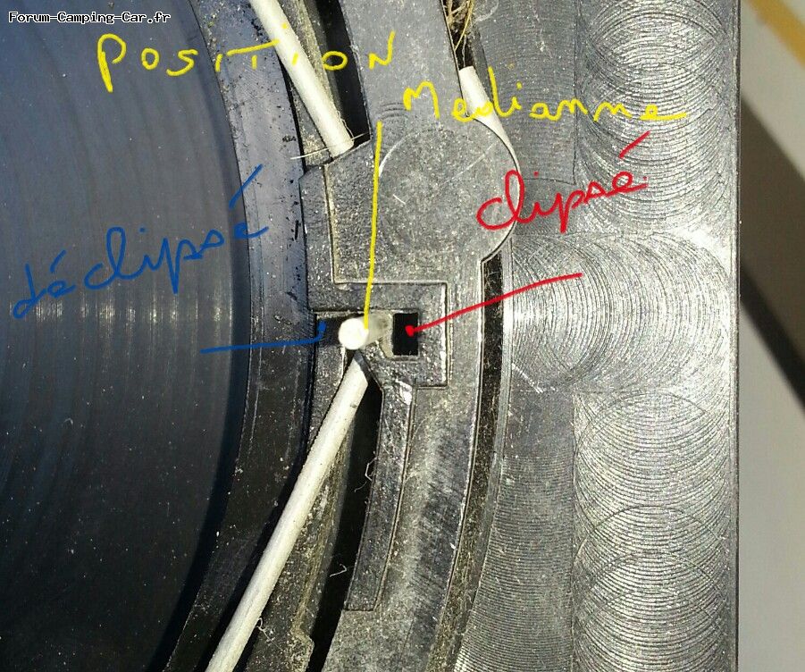

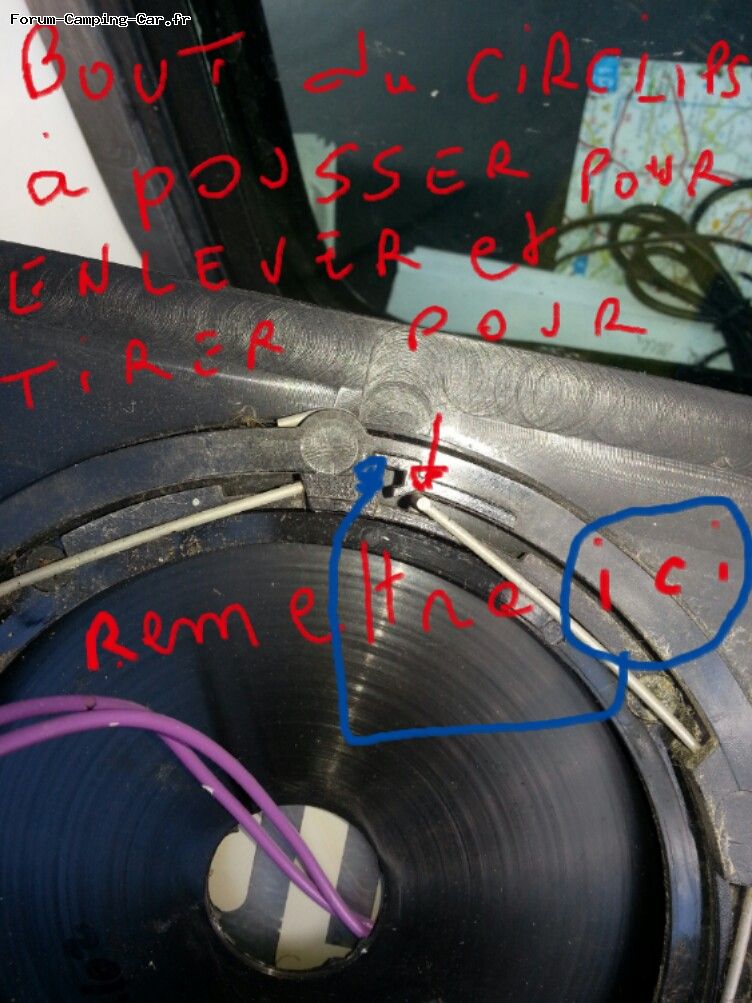

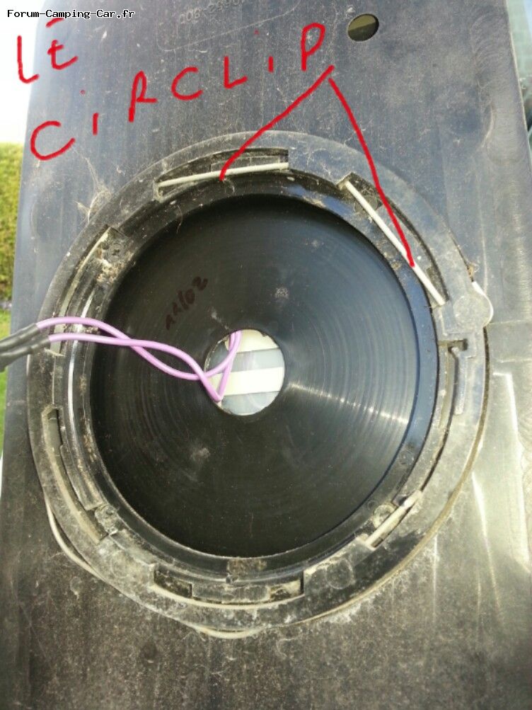

voilà un rétro qui est fini , c'est un peu galère pour remettre en place le circlips​ il faut le remettre avec​ un long tournevis plat et faire une pesée entre la gorge de celui ci et le circlips ce fut un peu facilité par la graisse que j'avais mis à l'endroit de son logement.
pour les messages et une photo ça risque d'être plus facile mais plus long aussi Charly 🙂
en voici deux pour le rendu de finition..

Merci pour ces photos. Comment se comporte ton traitement ? ça résiste à la rouille ?
Posté : 20/02/2018 2:10 pm
(@skall)
Messages: 181
Je viens donc de regarder la partie en feraille des retros j'avais remis en peinture.
et effectivement l'aspect extérieur et toujours aussi impeccable mais j'avais poncé cette feraille sans démontage et je penses que le dessous de celle ci devait être rouillée également et sur le bord extérieur de la plaque au niveau de la matiere dont est fait la coque du rétro je vois une légère coloration couleur rouille réapparaître.
Donc dans le temps je ne sais pas si cela va tenir....je le referais avec un démontage complet.
mais pour l'instant le camping car étant immobilisé cause d' un soucis de réparation avec le garage il ne risque plus les intempéries sous le capot dons la rouille est en hibernation..
