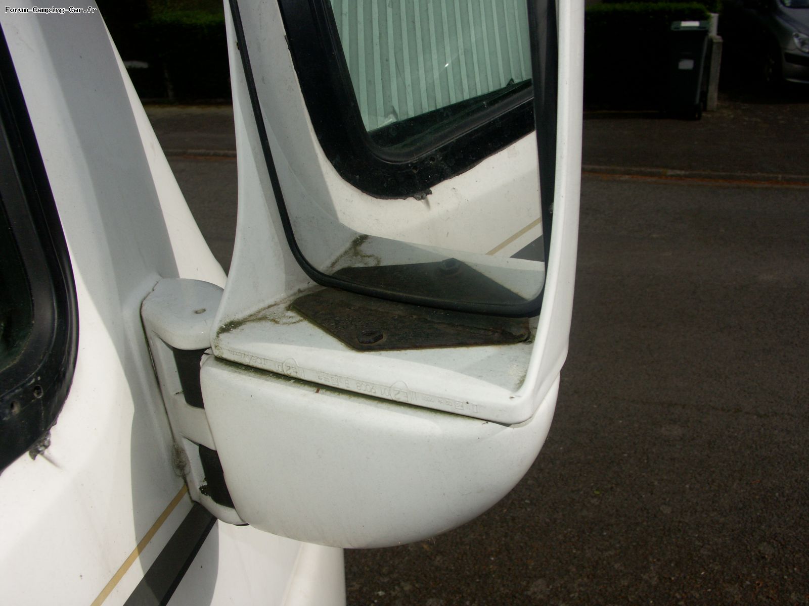

Ensuite, je voulais vous montrer ce que j'ai vu ce matin sur un Esterel 29L de 2001; le propriétaire avait une mauvaise vue et les retroviseurs en faisaient les frais. Je suppose que le gauche a même été arraché.
Il a été réparé, plutot bien, à la résine polyester. Le bricoleur est allé jusqu'à l'intégrer dans la carrosserie...
Inconvénient, on ne peut plus le faire pivoter.

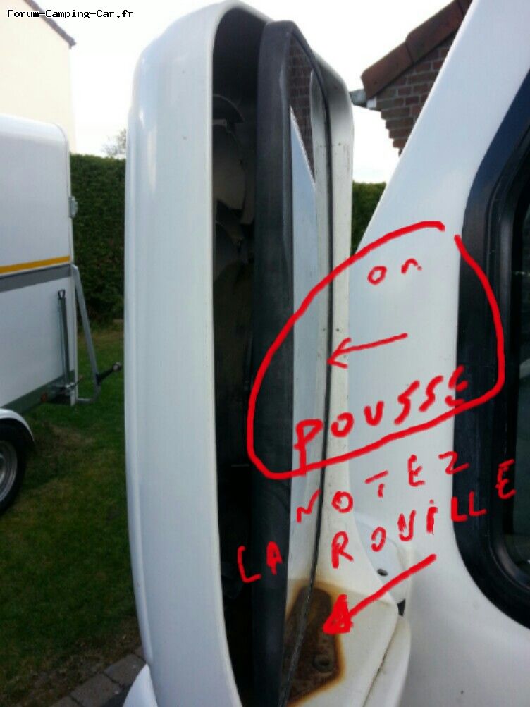

Sur mon Esterel, on voit une plaque en tole et un écrou plat en bas de miroir.

Et j'ai vu ceci sur un autre Esterel de 2001; Ce cache blanc est-il d'origine ?
(génial, les 2 photos sont prises avec le même angle !)

J'ai aussi comme toi cette plaque ''hideuse'' en ferraille qui rouille et cet écrou soudé pour quelle utilité?
mystère de l'ingénierie Estérel.
Il faudra d'ailleurs un jour que je me penche sur celle ci pour la repeindre car la couleur rouille qui coule commence a saloper le bas du retro.
Mais voila comment la demonter? Pour l'instant j'en sais fichtre rien.
je pense que le cache blanc sur la photo n'est pas d'origine.
Et pour la photo intégrant le retro a la carrosserie, la modification est bien faite ..a condition que cela n'ait pas été fait suite a la condamnation de la rotation du retro.

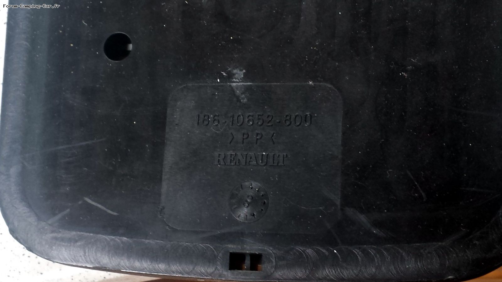

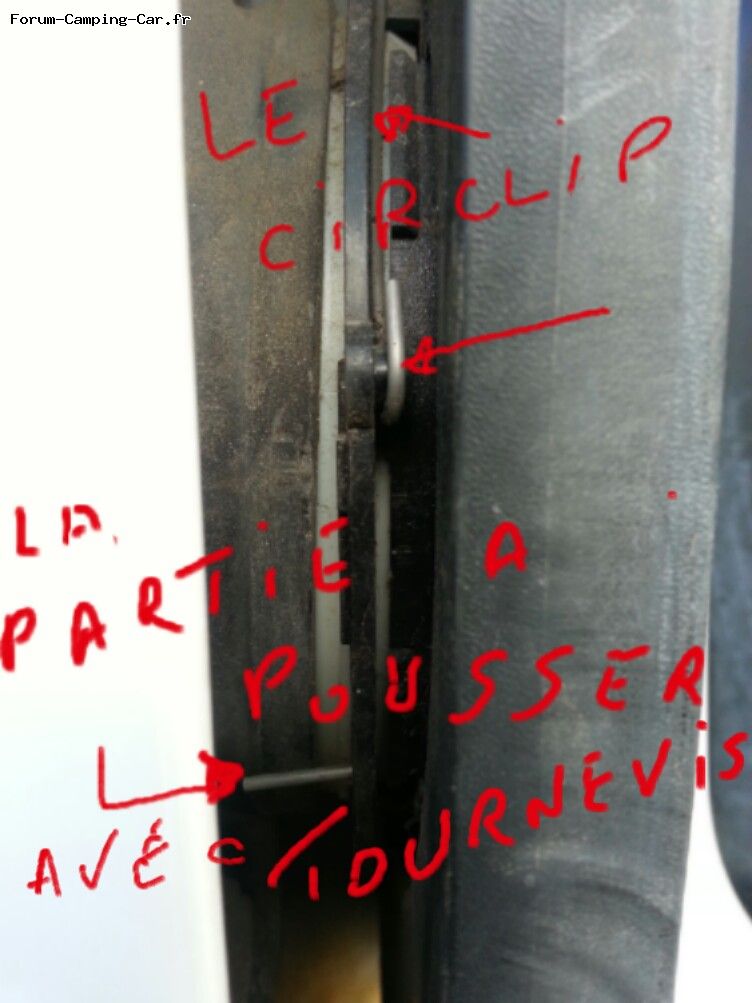

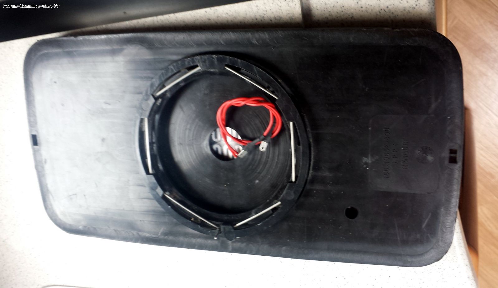

Voilà comme j'ai démonté un rétro et que l'on m'a fait penser à prendre des photos.
c'est tout en plastique et c'est monté avec un circlips , il faut incliné le rétro vers la vitre et on aperçoit le circlips , une boucle et un morceau droit sur lequel il faut peser avec un tournevis pour l'enlever de son encoche.
dans le désordre mais avec légendes... j'ai du mal avec l'insertion des photos dans l'ordre désiré , si vous voulez des précisions n'hésitez pas..

Messages: 181
la suite
Posté : 17/02/2017 7:46 pm
(@skall)
Messages: 181
suite 3
Posté : 17/02/2017 7:47 pm
(@skall)
Messages: 181
suite 4
