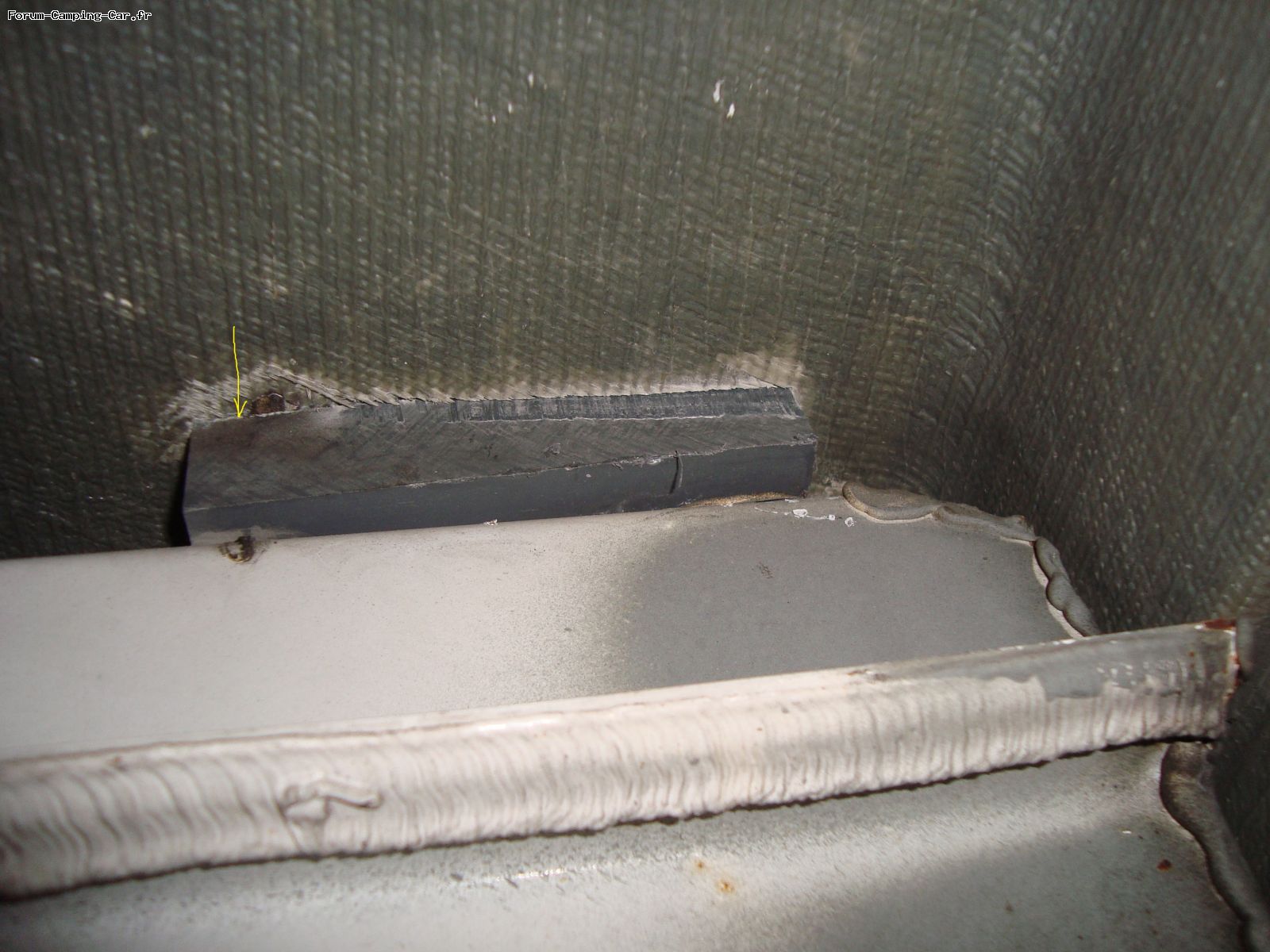

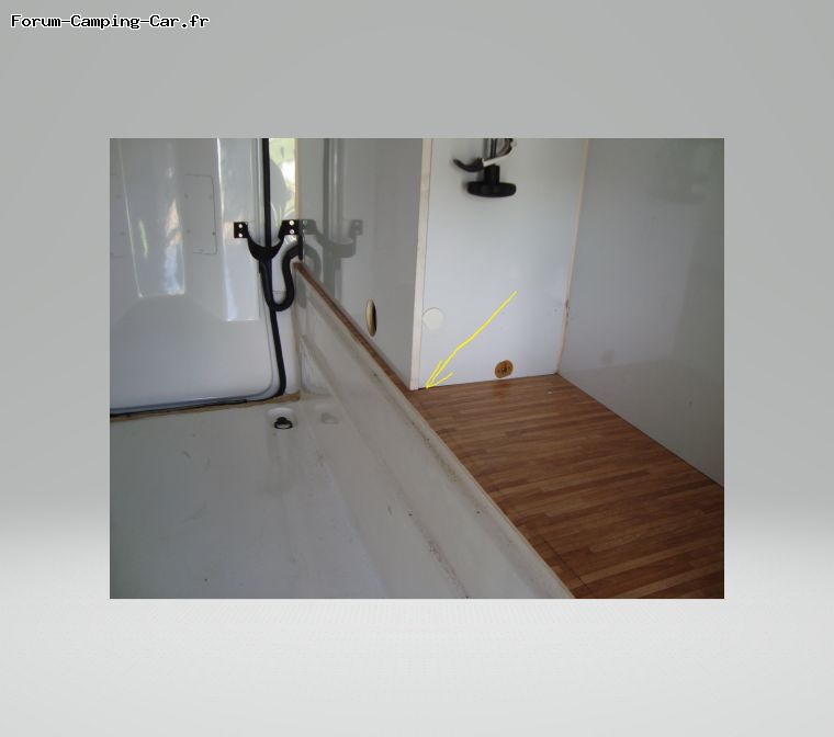

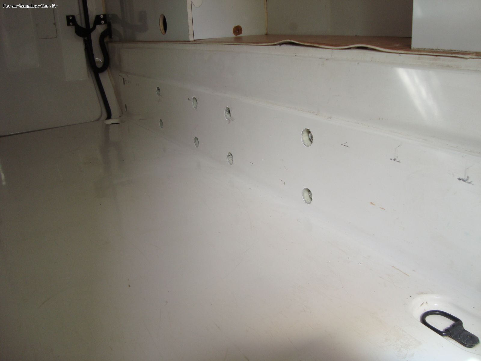

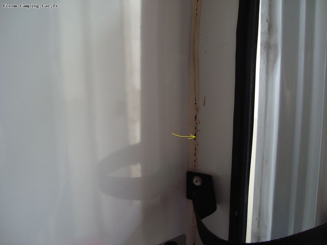

Je me suis rendu compte en fin d'année 2018 que la cloison séparant le garage avec l'intérieur de la cellule (tête du lit central) était désolidarisée du plancher et des parois de la cellule.
J'ai donc été voir dessous au niveau des extrémités des longerons du porteur et là, surprise ! Les deux cales d'épaisseur étaient en train de rentrer dans le dessous du plancher.
Je vous joints une photo que j'espère explicite.
Si ça marche, je vous expliquerai la réparation et le renforcement.

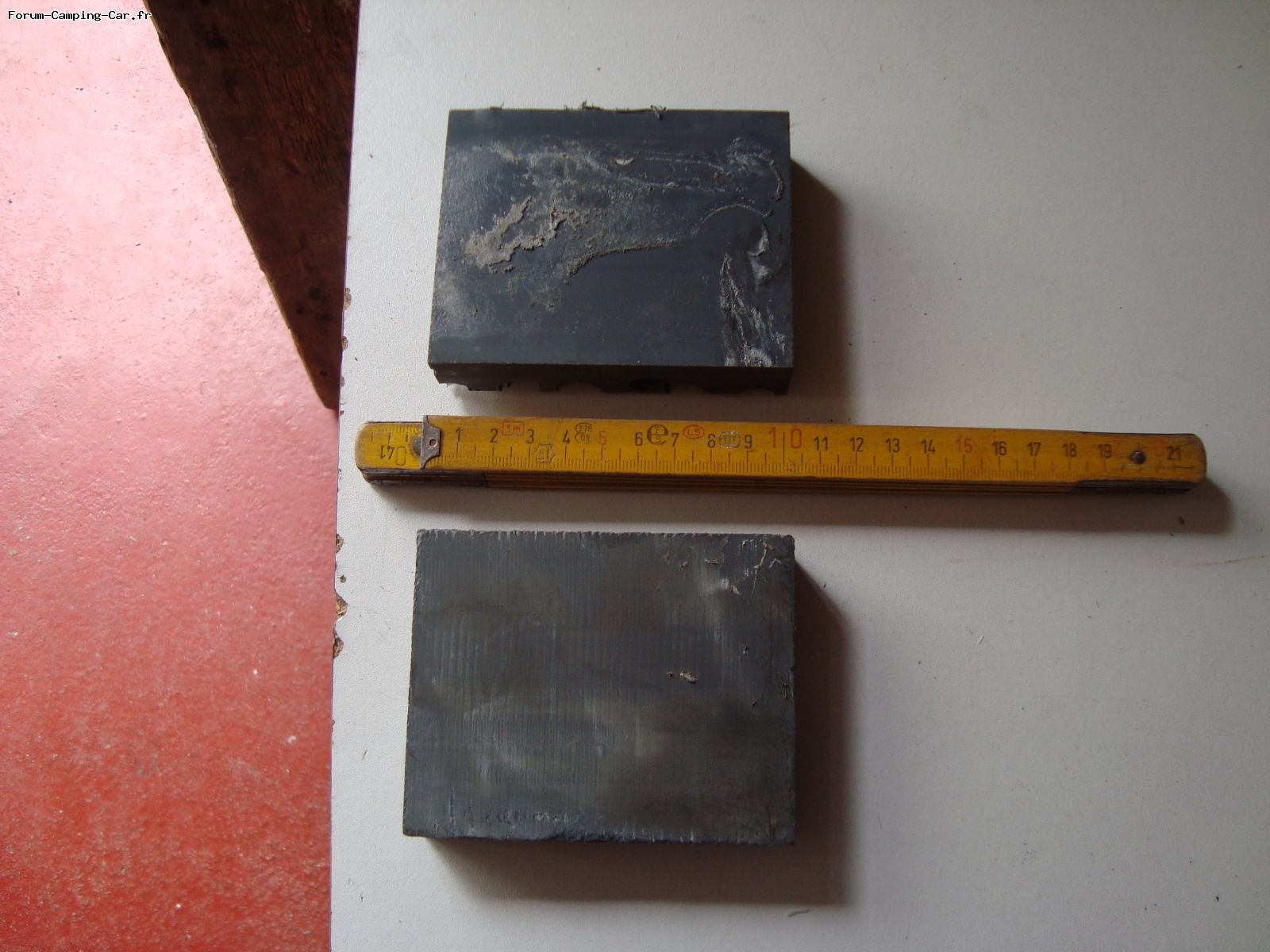

(@yves58)
Messages: 81
Quatrième photo. Dans quelques jours je vous expliquerai le renforcement que j'ai fait.

merci pour les photos; j'avoue avoir du mal à comprendre le problème: quelles surfaces ont bougé ?
Les cales en bois n'ont pas assez de portance, pas assez larges, et la fibre de verre s'est découpée autour ?
pour quelle raison ? coffre trop chargé ?
Posté : 18/06/2020 10:38 am
(@yves58)
Messages: 81
Bonjour.
- Ce sont les parois verticales blanche séparant le garage de la cellule.
- Ce sont des calles en plastique. Oui elles ne sont pas assez grandes.
- Je ne pense pas avoir trop chargé le garage.
- D'après les renseignements pris chez Mercedes: suspension avant et arrière renforcée avec 2 lames,
barres stabilisatrices et amortisseurs également renforcés.
- Pour un 3,5 T je pense que la suspension était trop ferme. Après avoir renforcé à la place des 2 calles et
réparé les dégâts j'ai installé des coussins pneumatique et changé les 4 amortisseurs par des FSD.
Posté : 18/06/2020 3:15 pm

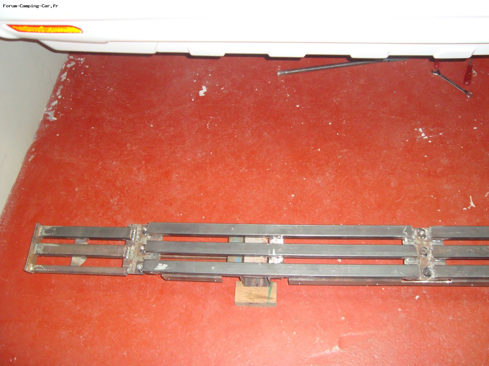

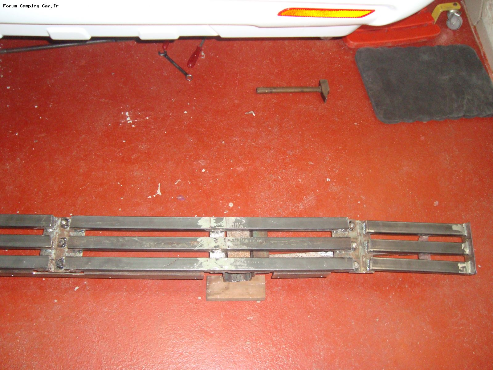

Après plusieurs jours de réflexion, comment augmenter la surface de portance des 2 calles.
J'ai décidé de fabriquer une traverse sur toute la largeur et en plus supporter les faces latérales droite et gauche de la cellule et donner de la rigidité au caisson du garage.
Posté : 18/06/2020 6:42 pm
(@yves58)
Messages: 81
Je l'aie fabriquer avec du tube rectangulaire de 20 x35 espacé pour avoir une largeur de 150 mm ou les tubes rectangulaire sont renforces à l'intérieur sur une longueur de 300 mm au niveau des 2 logerons.
Posté : 18/06/2020 6:48 pm
(@yves58)
Messages: 81
Vous devez voir que j'ai fabriquer la traverse en 4 éléments pour me permettre de les mettre en place.
Les 2 éléments du centre prennent appui sur les extrémités des longerons à la place des 2 calles d'origine.
Posté : 18/06/2020 6:55 pm

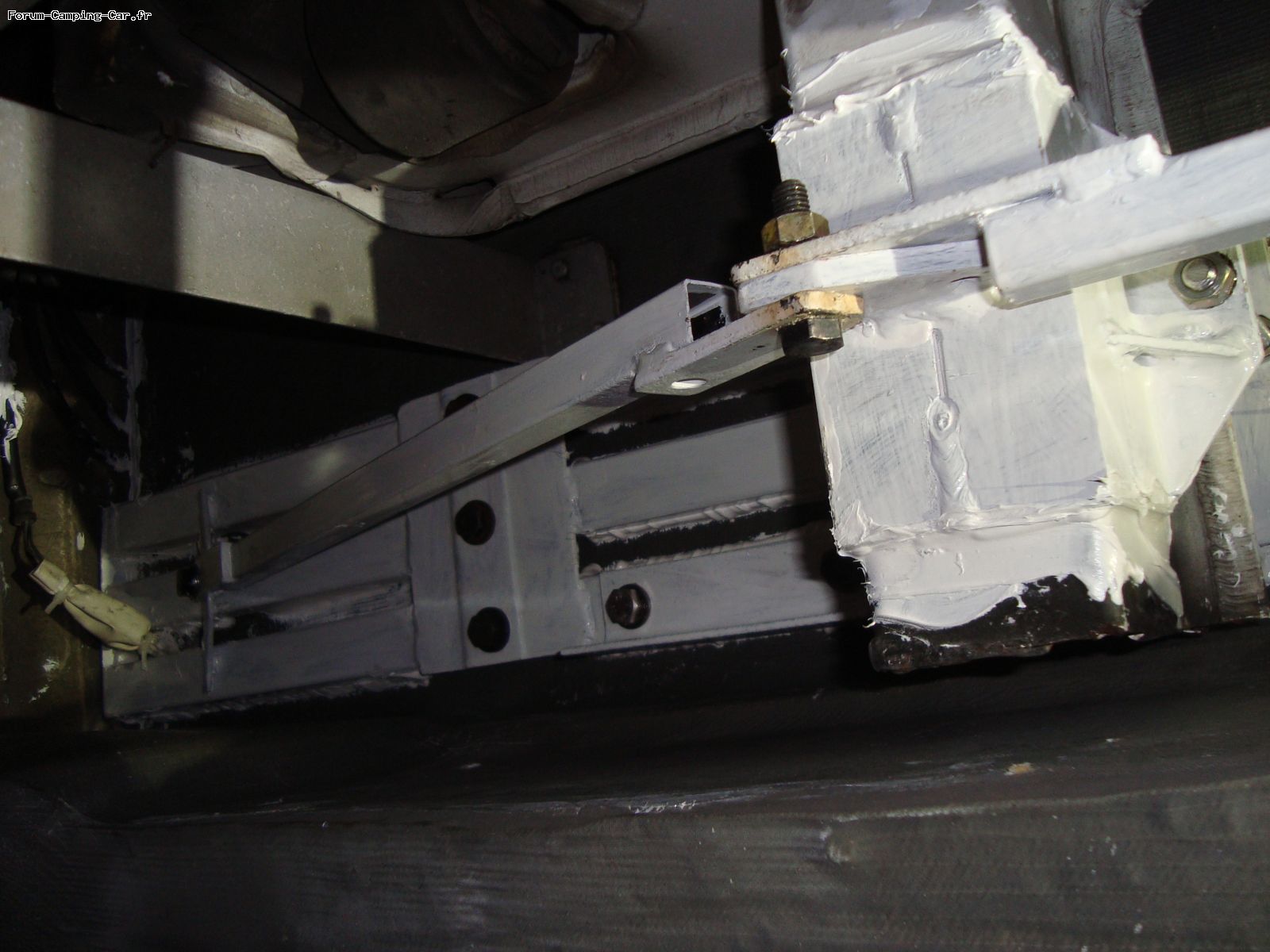

(@yves58)
Messages: 81
Jai donc fabriqué 2 brides pour la fixer à l'extrémité les longerons à l'emplacement des calles.
Posté : 18/06/2020 7:03 pm

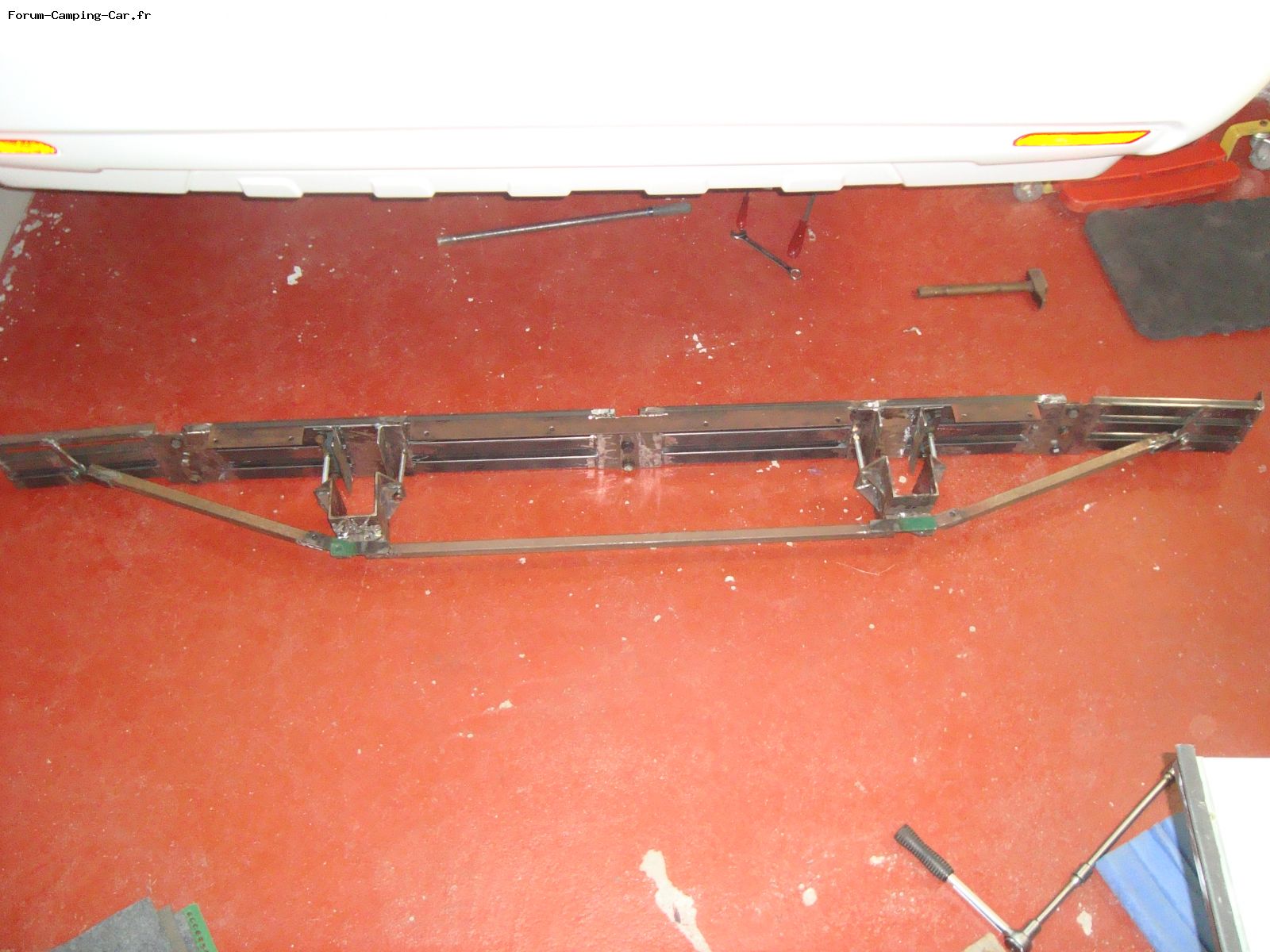

(@yves58)
Messages: 81
Sur le 3 -ème et 4 -ème élément (extrémité droite et gauche) j'ai mis des tirant pour rigidifier l'ensemble.
On aperçoit sur le 1er tube rectangulaire une cornière avec des trous qui est soudée, elle me serre à fixer une tôle ajourée pour renforcer le caisson du garage
Posté : 18/06/2020 7:17 pm

Messages: 81
Tout le montage à été effectué avec du mastic Sika pour éviter que sa bouge et bien serrer sur les longerons à laide des tiges filetées.
Posté : 18/06/2020 7:22 pm
