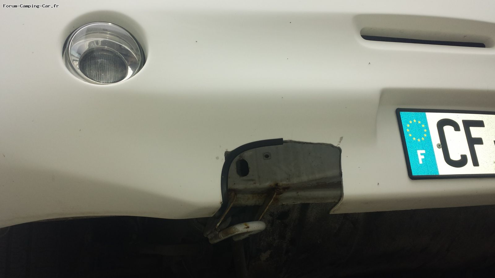

Vu ce matin sur un camping-car Esterel 29 de 2001: une découpe du polyester au niveau de l'anneau de remorquage à l'avant droit.
De retour, j'ai regardé sur le mien: l'anneau se trouve 1 cm en dessus du pare-choc. Cependant, je pense que si l'on tend un cable de remorquage, celui-ci frottera et appuyera sur le pare-choc.
Le mieux est d'emmener une lame de scie à métaux au cas où; ou alors de faire une découpe préventive, mais plus réussie que celle-ci.

au printemps dernier, panne totale, mon cc a du être chargé sur un camion. J'ai fixer le crochet du treuil, j'ai indiqué cet anneau au dépanneur , qui l'a snobé sans même le regarder.
Systématiquement, il préfère arrimer au triangle inférieur de suspension. Sa raison: risque de déformation du longeron sur lequel est fixé l'anneau de remorquage.
