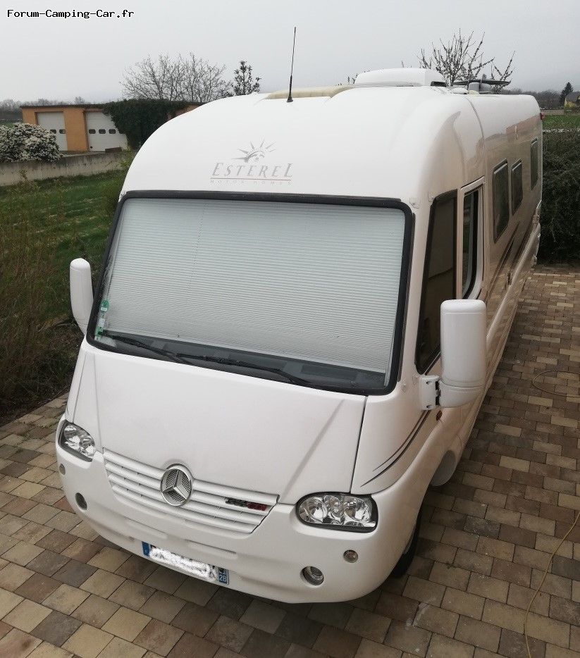

Bonjour, J'ai également fait un polish avec un produit spécial bateau à la polisseuse. Je suis très content du résultat et de la facilité d'applicage du produit. Je joins une photo du camping car pour juger du résultat. Le produit appliqué est yachtcare boat polish produit de polissage pour surface peinte ou en polyester chez VOSSCHEMIE.
Posté : 22/03/2020 11:44 am
(@georges-l)
Messages: 82
Superbe résultat.
Bravo.
Les produits "nautisme", polishes, peintures, mastics, enduits, vernis etc... sont en général de très bonne qualité.

Il a l'air superbe.
Le top aurait été une photo avant et après pour pouvoir juger de la différence.
Combien de temps pour la réalisation ? ????

Il a fallu un nettoyage basique 2h. Puis le polissage avec polisseuse 3h.
Il était auparavant en très bon état mais avait terni.
Aujourd'hui, il a retrouvé son éclat.
