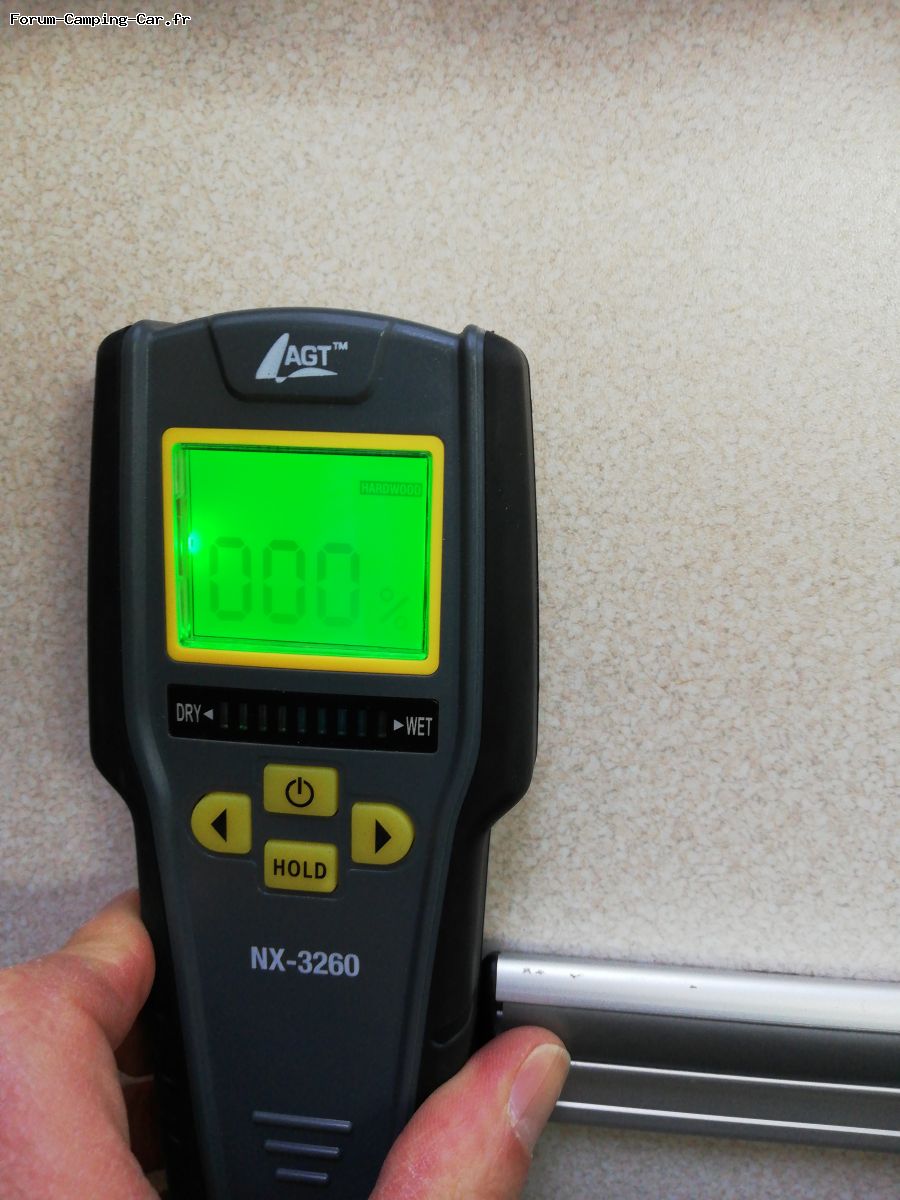

Sur mon 29L, phénomène étrange également :
Je ne vois aucune trace d'infiltration et pourtant je trouve des mesures d'humidité à 35%.
Photo de la cloison au niveau du rail de la table, derrière le siège conducteur.

Toute la partie sous la glissière de la table, 35% et au dessus0%
Posté : 01/04/2020 7:44 pm
ce n'est pas tant les valeurs que la transition qui est intéressante. Si ça passe de 0 à max en 1 mm, en suivant une belle ligne droite, c'est que
- soit il y a présence d'un matériau métallique, dont les bords sont généralemet rectilignes;
- soit il y a présence d'un matériau hydrophile imbibé bien droit jointant un matériau hydrophob bien droit;
Mais je ne vois pas comment un matériau (du bois) hydrophile pourrait être saturé en eau sur une partie, et sec 1 mm plus loin.
Bref, si une planche est imbibé localement, elle ne passe pas de 0% à 35% sans transition sur quelques cm.
