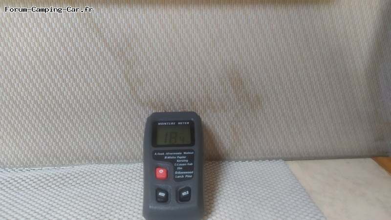

Lors d'un bricolage, j'ai découvert hier la présence d'une infiltration.
Celle-ci est localisée à l'avant gauche, entre la banquette et la verticale de la ceinture de sécurité conducteur.
Sur la photo, on voit l'auréole sur le tissu, mais l'Alcantara de parement derrière la ceinture de sécurité est aussi imbibé.
Manifestement, cela provient d'un défaut du joint entre la coque de cabine et le panneau latéral gauche. Joint à refaire.

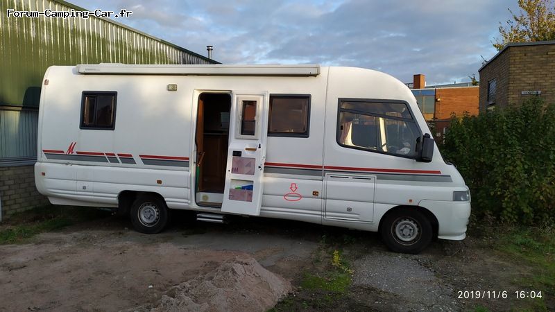

L'eau s'écoule vers le bas, puis de bas en haut est tirée ? Est-ce possible ?
Posté : 31/12/2020 11:56 am
De l'extérieur, c'est l'endroit
Posté : 31/12/2020 11:57 am

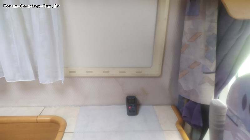

II. La fenêtre derrière le conducteur.

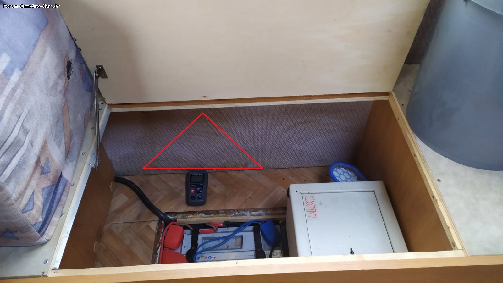

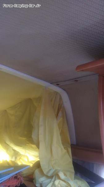

Il y a de l'humidité dans le coin. Le joint de la fenêtre a l'air bien. Je ne veux pas le démonter maintenant parce qu'il est froid et humide.
Posté : 31/12/2020 11:59 am
Quelqu'un avait-il la même fuite et le fait de refermer la fenêtre a aidé ?
Je m'interroge également sur l'humidité élevée dans le coin.
Il y a un an, le toit fuyait et il était très humide.
Posté : 31/12/2020 12:04 pm
J'ai remplacé le joint mais qqc fuit ?
Dans d'autres endroits, l'humidité ne dépasse pas 10 %.

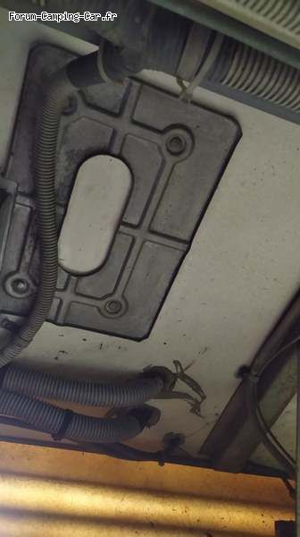

III. Au fait, j'ai une question supplémentaire :
Notre Esterel était-il équipé d'un système de chauffage Webasto ? J'ai trouvé une plaque en dessous. Au-dessus, il y a un chauffe-eau du moteur. Ils ont été installés de manière interchangeable ?

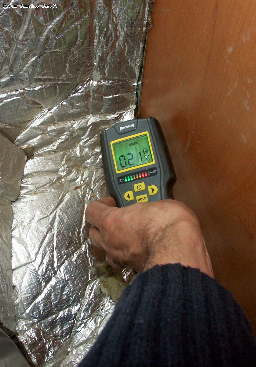

Merci Charly, je sais qu'il existe des compteurs spéciaux, mais celui-ci suffit pour déterminer si qqc est plus ou moins mouillé.
Malheureusement, la traduction de DeepL n'est pas non plus parfaite. Le contenu diffère lorsque je traduis du polonais vers le français et vice-versa.
Oui, j'ai encore un point humide sur la droite.
Le contreplaqué du sol sous la moquette en PVC est déjà endommagé et je le remplacerai bientôt. Je veux d'abord en déterminer la cause.
Je dois probablement démonter à nouveau la bande latérale et sceller le joint et les vis. Je ne vois pas d'autre possibilité de fuite...
Mais le temps n'est pas bon et vous ne pouvez pas le faire maintenant. Cela doit attendre.
Je vous ferai savoir la cause

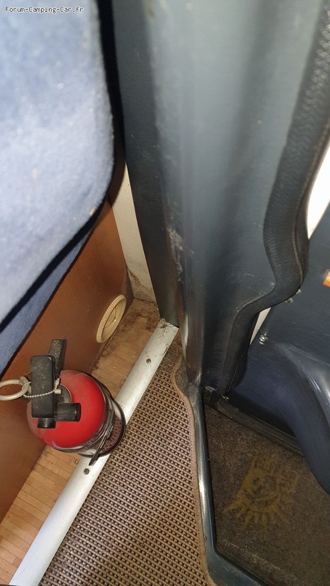

Sur mon Esterel 2006, la baguette laterale n'existe pas, les bas de caisse viennent recouvrir en laissant un petit "jour" par lequel l'eau coule.
Savez-vous l'eau qui passe dans ce petit jour va finalement atterir sous le chassis ou bien si cela peut rentrer dans la cellule?
Car j'ai moi aussi de l'humidité à l'interieur a ce niveau.

Côté interieur
Posté : 01/05/2022 10:34 am
C'est exactement ce que j'avais, et des 2 cotés. J'avais refait les joints verticaux cabine/cellule, sans résultat.
Le cc penche naturellement vers l'avant, et l'eau suit la pente le long de la jonction mi-hauteur jusqu'au joint vertical.
Je découvre que la réglette a disparu. Dans mon cas, je l'avais déposée, rejointé dessous (Sika 11, à l'abri des UV) et reposé la baguette.
Mais sans baguette, comment refaire le joint. Il me parait difficile de déposer les panneaux latéraux bas.
Ce que je ferais: un fin joint horizontal au Sika 521, 522, ou 515.
Pensez ensuite à déposer la bouche de chauffage pour laisser le bois secher.
