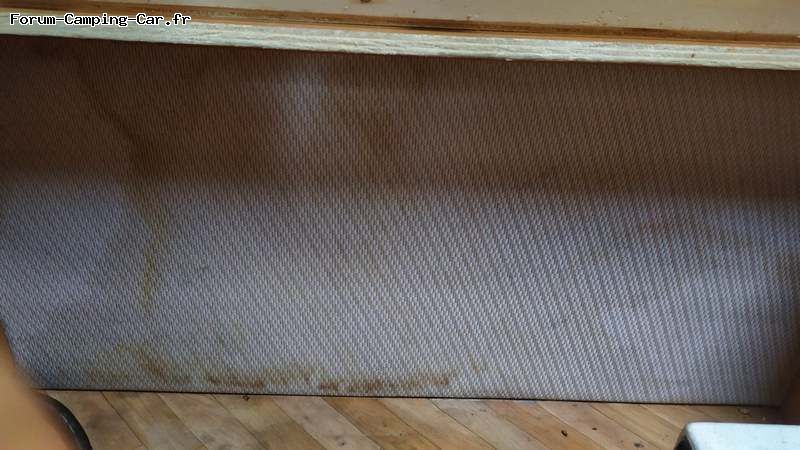

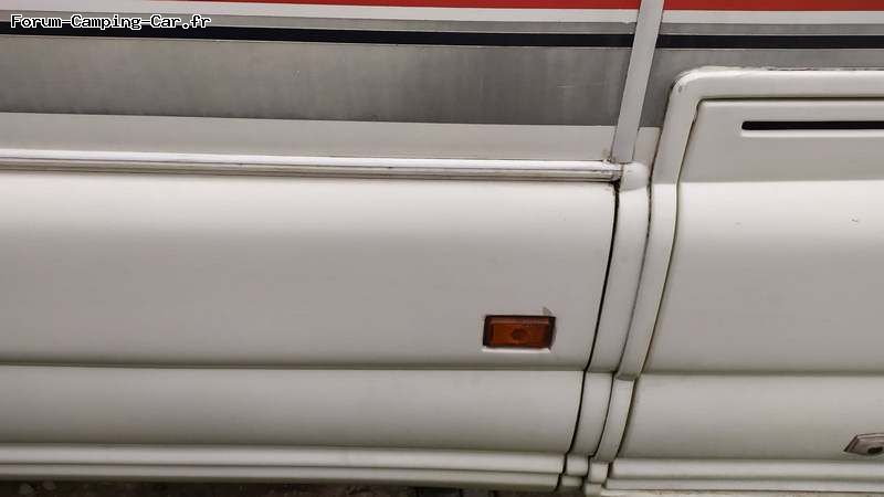

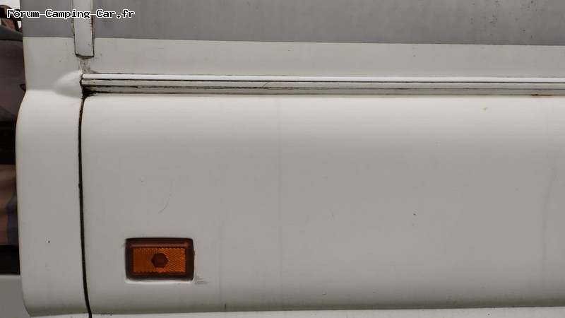

De l'extérieur, le côté droit ressemble à ceci
Posté : 04/12/2020 2:36 pm

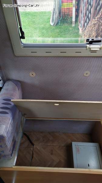

L'intérieur du côté droit ressemble à ceci.
Maintenant, il est sec et je dois réparer le bois endommagé
Posté : 04/12/2020 2:38 pm
Mais j'ai encore un problème sur le côté droit, comme si de bas en haut il était mouillé
Posté : 04/12/2020 2:39 pm

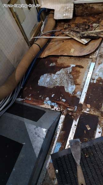

En bas, il semble que
Posté : 04/12/2020 2:43 pm

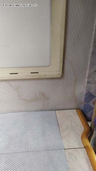

J'ai encore un autre problème à la fenêtre
Posté : 04/12/2020 2:44 pm

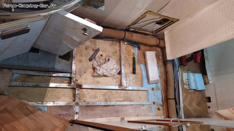

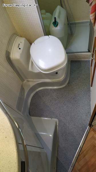

Au fait, je vous montre à quoi ressemblait le sol de ma salle de bains
Posté : 04/12/2020 2:52 pm
Après le nettoyage, il ressemblait à ceci
Posté : 04/12/2020 2:54 pm
Et maintenant, c'est apparemment comme c'était, mais rien ne se plie ni ne sent mauvais.
Posté : 04/12/2020 2:56 pm

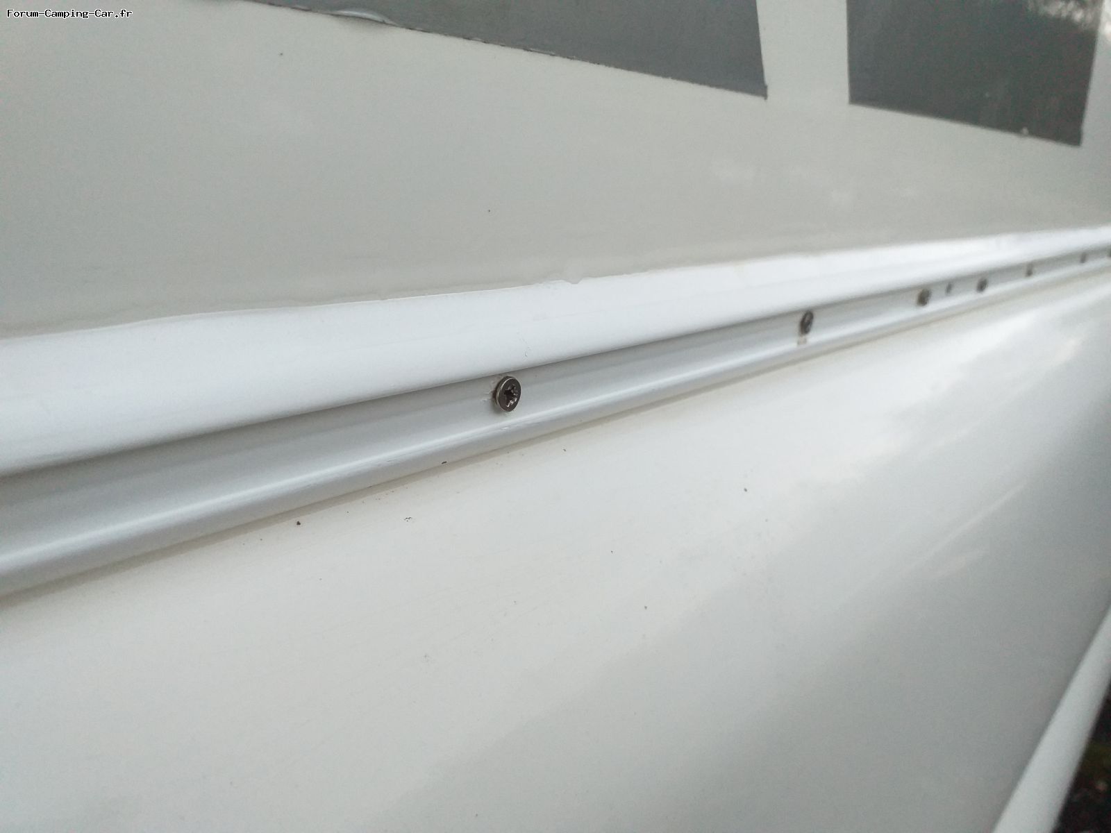

Chris89: il faut démonter le profilé de ceinture en alu, qui cache une jointure. mettre un joint dessus l'alu n'est pas la bonne formule.
Marek: chapeau pour le travail réalisé en salle de toilette.
Posté : 04/12/2020 2:59 pm
(@chris89)
salut a tous.
merci pour vos reponses.

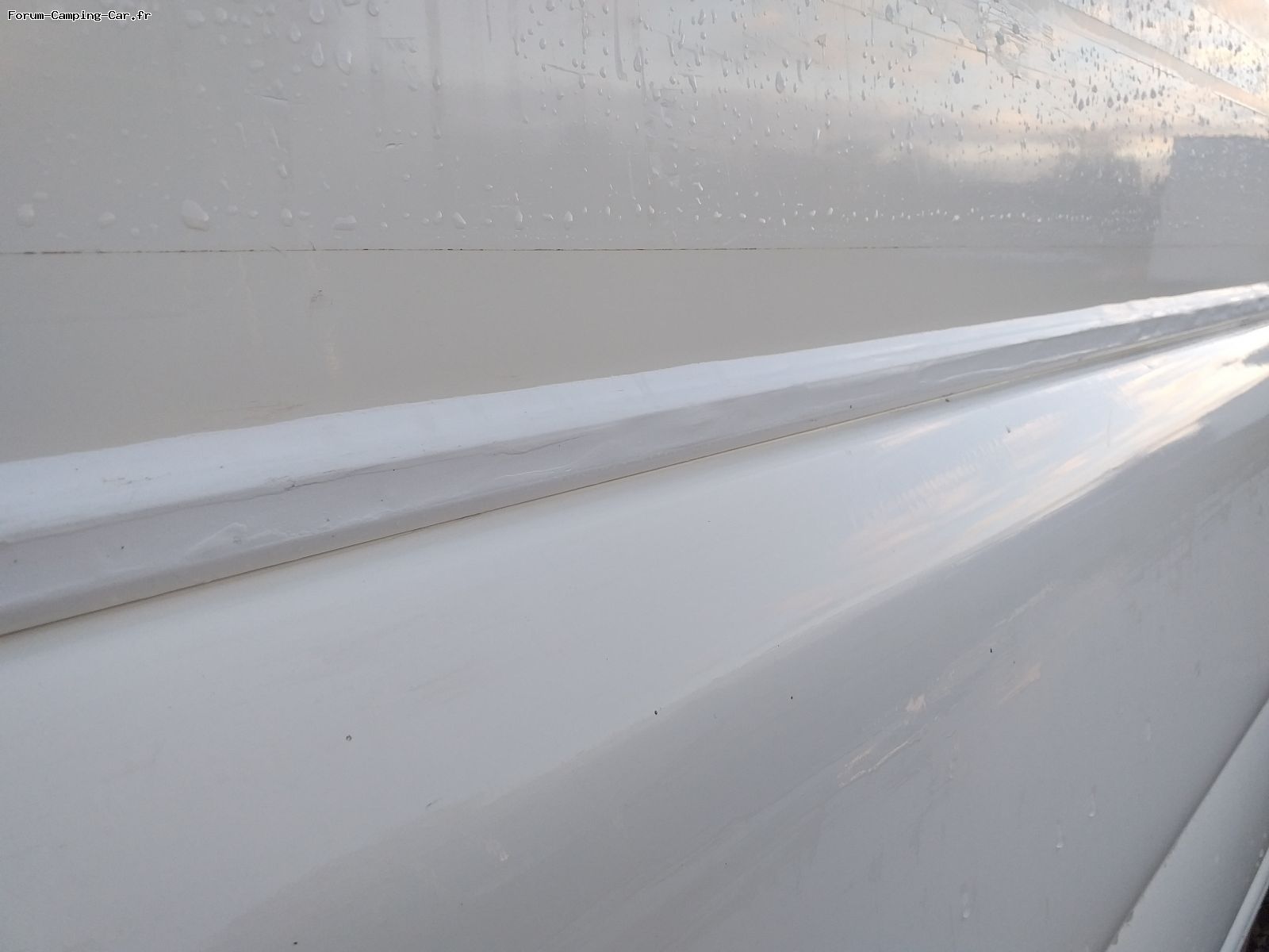

pour ma part j'avais deja refait un mastic au dessus de la moulure.
j'ai donc proceder de la manière suivante :
- dépose du cache vis (qui etait tout sec et cassant)
- resserage des vis ( toute avait prit du jeu )
- masticage complet en lieu et place du cache vis
Posté : 05/12/2020 9:26 am
(@chris89)
voila le resultat.
Posté : 05/12/2020 10:05 am
[b]Je ne peux pas conseiller de faire ainsi ! [/b]
- La baguette est normalement très facile à déposer, il suffit de la dévisser pour avoir accès au joint;
- ça rend maintenant la baguette très difficile à déposer, puisque les têtes de vis inox sont cachées et non accessibles;
à la prochaine infiltration, vous remettez une bousée de mastic par dessus tout ça ?
Si besoin de réparer la carrosserie, il faudra détruire la baguette à la meuleuse ?
Je conçois que l'on puisse appliquer des méthodes non professionnelles, parce qu'on n'a pas les moyens techniques d'un pro, mais dans ce cas, non.
Personnellement, je n'achèterais pas un cc réparé de la sorte.
Désolé Christophe, j'ai conscience que mon propos est décourageant pour toi.:confu:

Avez-vous une idée de ce qu'il advient de la fenêtre ?
Il semble serré à l'extérieur et il y a une tache à l'intérieur.
Chris89 - Charly a raison. Cela n'a pas l'air très professionnel. Mais j'espère que cela va fonctionner.
Vous pouvez toujours le changer à nouveau 😉

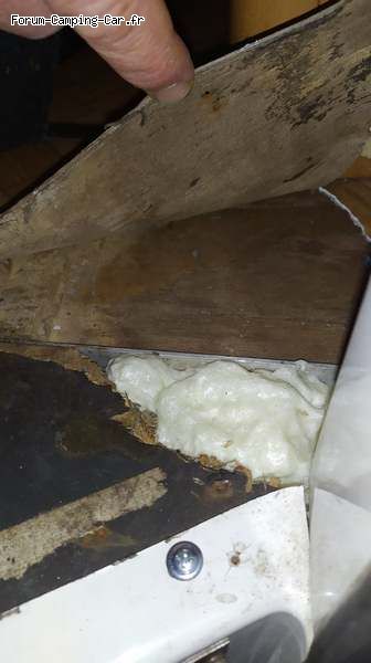

Je vous demande une fois de plus d'évaluer et de m'aider à trouver les fuites.
Peut-être que quelqu'un l'a fait ?
I. La combinaison sol/mur est mouillée après la pluie. Principalement par terre. L'humidité est disposée dans un triangle tourné vers le bas.
J'ai démonté la fenêtre. Il est sec. J'ai démonté et scellé les lattes latérales verticales et horizontales.
J'ai scellé les feux de côté parce que j'ai découvert qu'il y avait une fuite dans le câble.
Je n'ai plus d'idées et l'humidité est élevée.
On ne peut rien voir d'en dessous.
Je joins des photos. Quelqu'un a démonté cette structure ?
Est-il possible que l'eau passe par l'auvent et s'écoule comme cela ?
