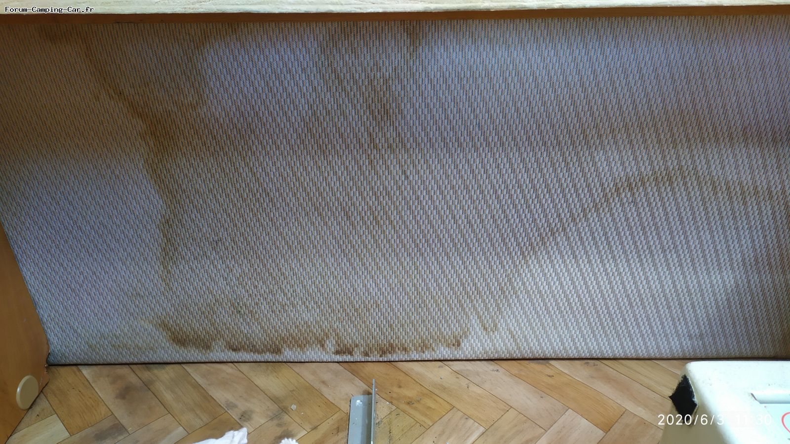

Lors d'un bricolage, j'ai découvert hier la présence d'une infiltration.
Celle-ci est localisée à l'avant gauche, entre la banquette et la verticale de la ceinture de sécurité conducteur.
Sur la photo, on voit l'auréole sur le tissu, mais l'Alcantara de parement derrière la ceinture de sécurité est aussi imbibé.
Manifestement, cela provient d'un défaut du joint entre la coque de cabine et le panneau latéral gauche. Joint à refaire.

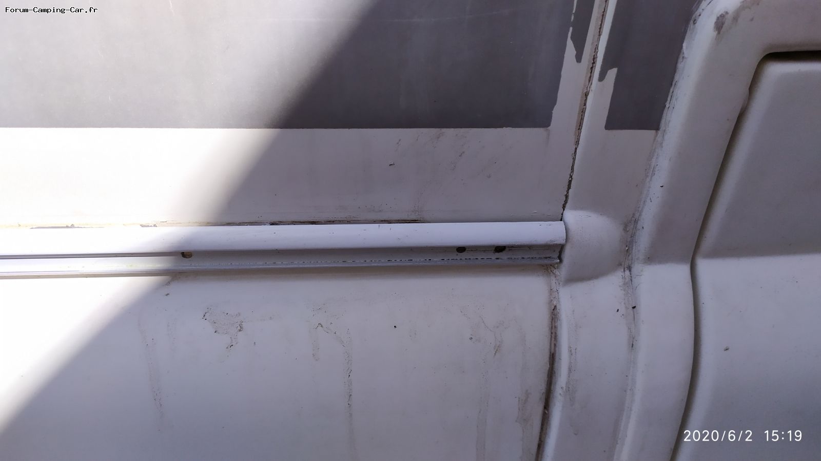

Comme je l'ai écrit auparavant, je continue de lutter contre l'eau.
J'ai enlevé la garniture latérale et il n'y a pas eu de fuite.
Mais la bande horizontale est attachée avec beaucoup de vis et à travers elles l'eau pourrait pénétrer à l'intérieur.

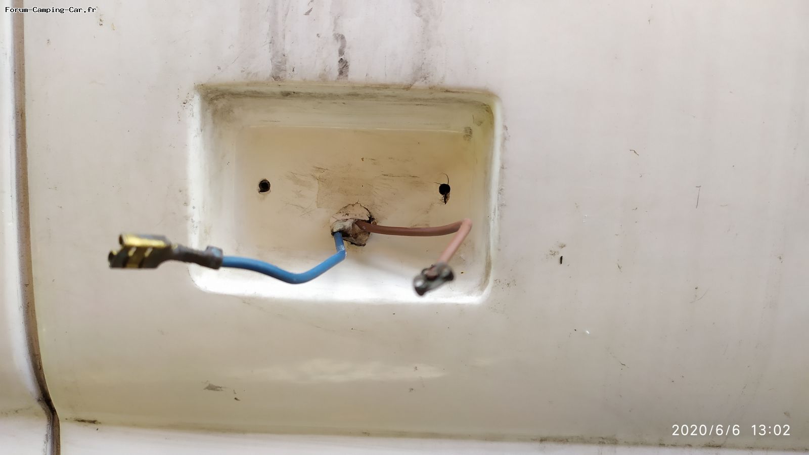

Le deuxième problème que j'ai découvert est la transition du câble vers les feux latéraux. Ce n'était pas étanche à l'air et de cette façon l'eau entrait à l'intérieur. J'ai regardé d'autres lampes et j'ai trouvé une fuite dans 3 d'entre elles. Les lampes doivent être retirées et un scellant appliqué entre la lampe et le corps.

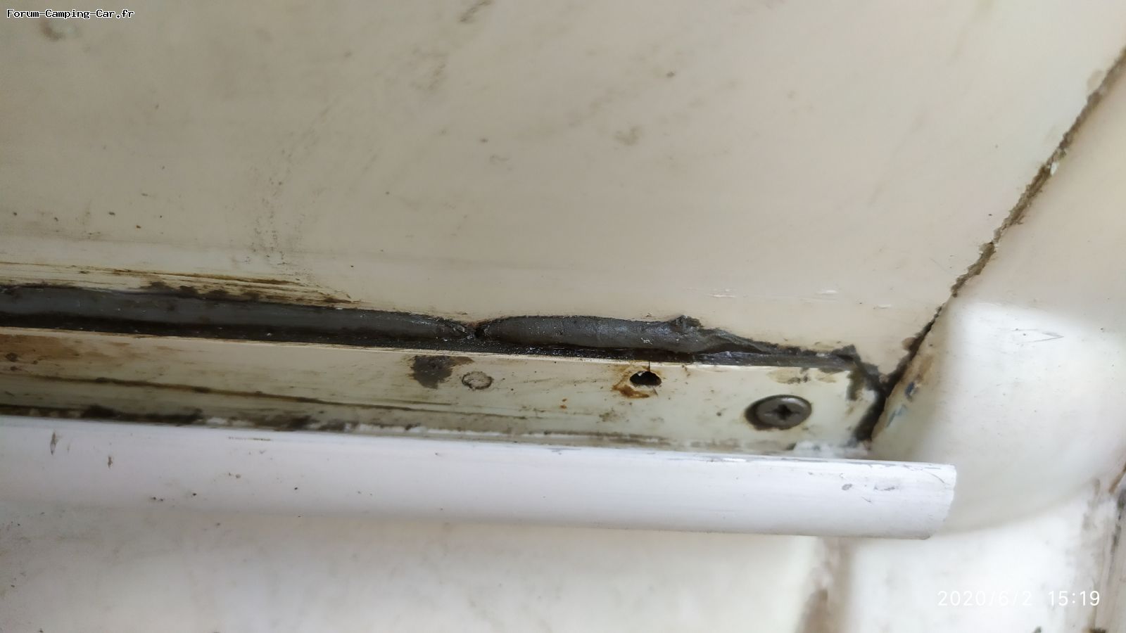

voici plus de photos
Posté : 12/06/2020 10:22 pm
À mon avis, la fixation de cette bande est également une raison du problème. L'eau pénètre dans le camping-car à travers les vis.
Ceci est mon premier camping-car et je suis généralement dégoûté par la qualité de l'exécution. S'il s'agit d'une marque premium, qu'y a-t-il dans ces camping-cars ordinaires?

En effet , il est nécessaire de refaire les joints sous les baguettes porte vis avec des bandes de mastic en vente chez les accessoiristes. Cela fait partie de l'entretien classique après un fonctionnement d'environ 20 ans. J'ai eu aussi récemment ce problème sur mon 312 de 1998 . Il faut une petite journée pour refaire tout le tour du CC.

l'entrée d'eau au niveau des feux de gabarit bas, je n'y crois pas. Parce que le bas de caisse est un élément rapporté qui reste extérieur à la carrosserie. Par contre, sa fixation par vis peut entrainer des entrées d'eau . idéalement, il faudrait en démonter un pour comprendre comment c'est construit.

je suis sûr que le feu de gabarit est une entrée d'eau
je veux prévenir les autres propriétaires et je suis entièrement d'accord avec Jacques : un cc de 20 ans nécessite un contrôle permanent.
Cette lacune est la cause de mes soucis.

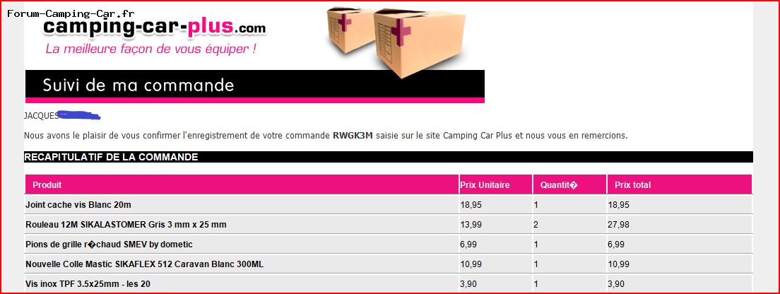

Voila la copie de ma commande concernant le mastic en bande et la vis pour refaire cet accouplement de panneaux , j'ai trouvé un jeu d'environ 1 mm et cela m'a vraiment créer une destruction du plancher en quelques années !!!

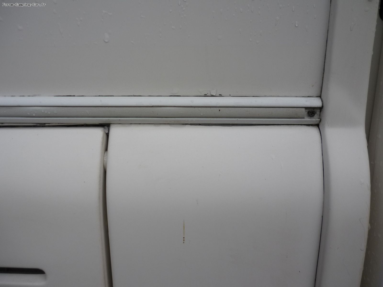

Je viens de constater que les bandes d'accouplements des panneaux correspondant à la photos du dernier envoi de Milki en 1997 ne sont pas du même modèle que les miennes en 1998. Sur mon CC en 1998 elles sont en alu blanc avec une bande cache vis en plastique !! voir photo.
