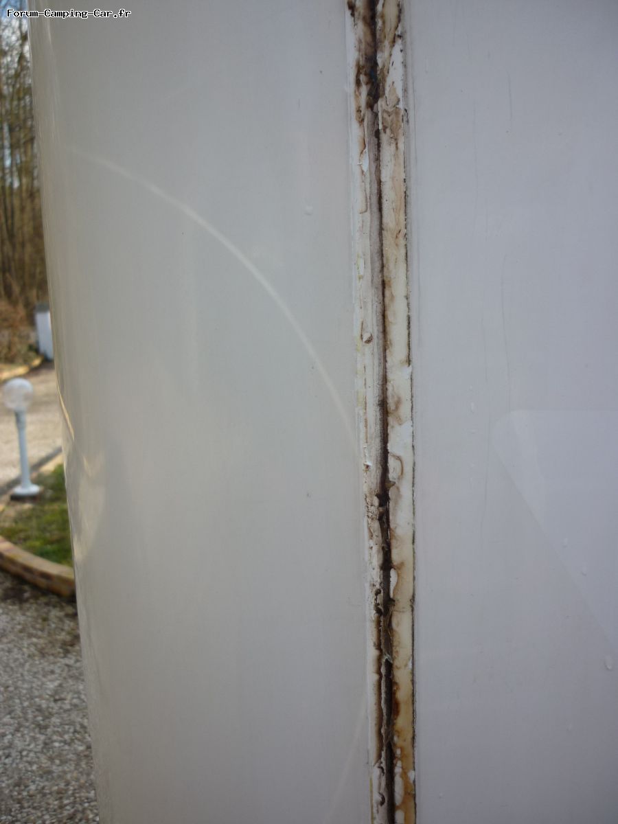

Lors d'un bricolage, j'ai découvert hier la présence d'une infiltration.
Celle-ci est localisée à l'avant gauche, entre la banquette et la verticale de la ceinture de sécurité conducteur.
Sur la photo, on voit l'auréole sur le tissu, mais l'Alcantara de parement derrière la ceinture de sécurité est aussi imbibé.
Manifestement, cela provient d'un défaut du joint entre la coque de cabine et le panneau latéral gauche. Joint à refaire.

Oui c'est ça jointure de carrosserie. Du boulot pour les beaux jours.

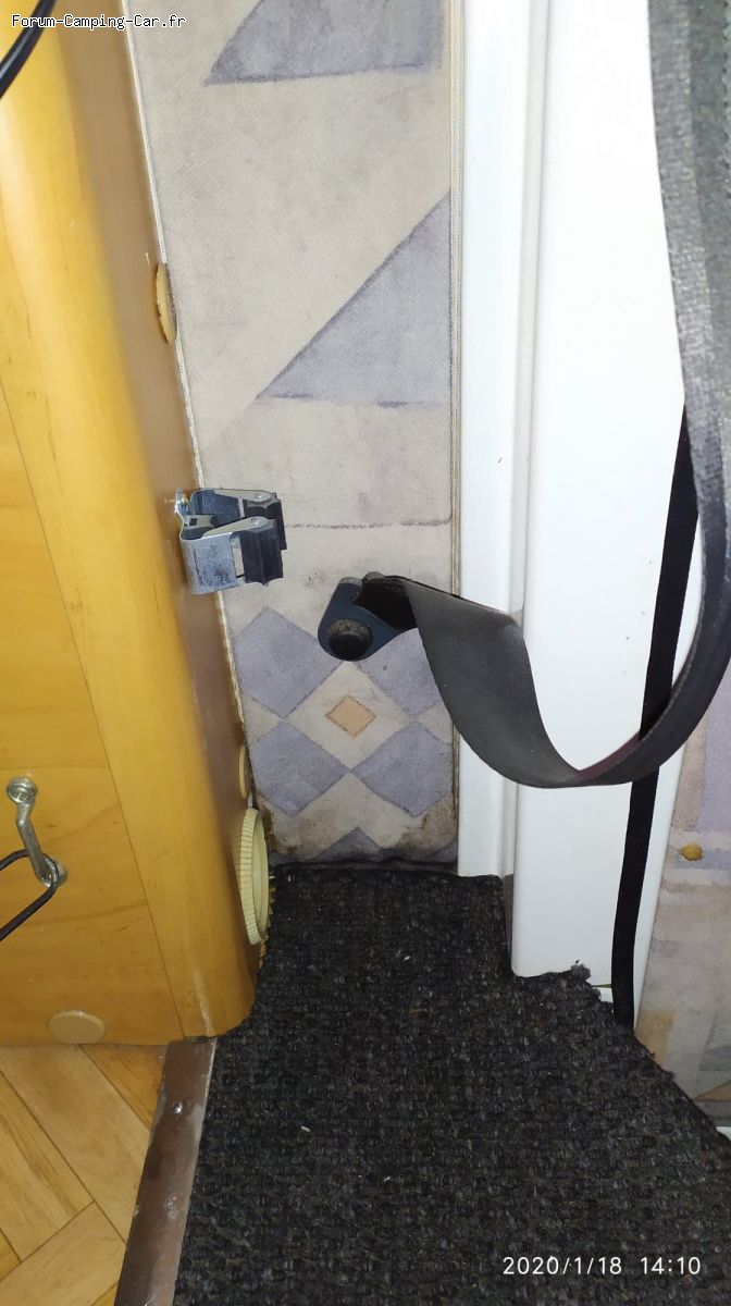

J'ai le même problème.
Je l'ai déjà réduit en remplaçant le mastic d'étanchéité sur le toit mais il y a encore des fuites quelque part et je peux trouver de l'humidité à deux endroits sous les ceintures de sécurité derrière les sièges arrière et avant.
Il est certain que cela ne fuit pas par le couvercle vertical de la structure de connexion. Mais le campeur est debout avec la partie avant plus basse comme partie arrière. Il peut donc y avoir des fuites à l'arrière ?

I have same problem.
I already reduce it by replacement of sealant on the roof but it still leaking somethere and I can find moisture in 2 places under the seatbelts behind back od front seats.
For sure its not leaking throught vertical cover of structure connection. But camper is standing with front part lower as aft part. So it can be leakage from the aft?

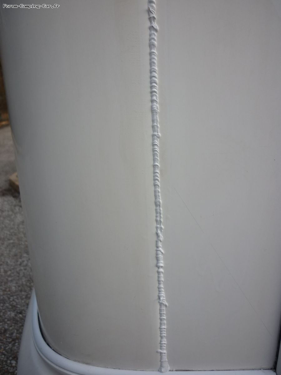

Le problème est apparemment récurent. Mon cc Esterel 29 est de 1998. il y à quelques années j'ai donc enlevé toutes les baguettes de propretés , ai refait tous les joints au SIKA 512.
Depuis plus de problème concernant l'étanchéité. Ne pas oublier de démonter le support du store extérieur avec ses vis qui ont tendance à se desserrer avec les vibrations.

Non , je n'ai pas remis les baguettes de propretés , car celles-ci ne servent qu'à la beauté !!!
J'ai refait un cordon de SIKA que j'ai raclé, poncé et poli , ça n'a pas bougé depuis environ huit ans.

Merci pour la photo. Photo avant le poncage/raclage ?
pourquoi ne pas avoir essayé de lisser le joint avec un morceau de patate ?
Posté : 18/01/2020 7:42 pm
Votre "soudure" n'a pas l'air si belle mais elle fonctionne 😉

Tout d'abord ,je ne suis pas un expert dans ce genre de travail ,et pour la première fois j'avais peur des irrégularités !!
aussi j'avais vue un réparateur de coque de bateau proche de l'aire de service d'ARZAL qui pratiqué de cette manière . Joint bien sec ,ponçage enduit ,ponçage fin et après huit ans c'est encore à peu près propre !

Ta photo plus haut , c'est avant poncage ?
Lisser le joint à la patate, ça prend quelques secondes. La patate, c'est magique car le joint ne peut pas accrocher dessus !

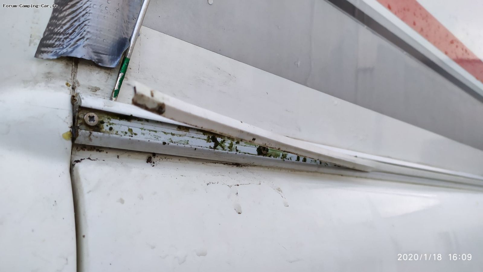

Milky: la baguette horizontale cache le recouvrement entre le bas de caisse et la paroi, mais est-ce un joint. Donc pas une source d'infiltration ?

Pomme de terre ! C'est un outil magique pour un horrible produit d'étanchéité collant 🙂
Alors, d'où l'eau vient-elle ?
Quand j'ai remplacé le mastic d'étanchéité sur le toit, le côté droit de l'étage s'arrête d'être mouillé. Mais en bas, ce n'est toujours pas humide, mais l'humidité. Je l'ai examiné à la barre horizontale.
J'ai aussi remplacé le mastic d'étanchéité du toit du côté gauche.
Il y a vraiment beaucoup d'eau en bas.
Je n'ai pas remplacé le joint de la barre verticale de gauche par manque de place.
Il semble donc que je doive le faire le plus rapidement possible

So where water comes in?
When I replaced sealant on the roof right side upstairs stops to be wet. But downstairs its still not wet but moisture. I ekspected its from horizontal bar.
Left side roof sealant was replaced too.
Its really lot of water downstairs :pleur:
I didnt replace seal on left side vertical bar becouse lack of space.
So it looks I have to do it ASAP

Re, Merci Charly maintenant je vais lisser mes joints avec la "patate" ,je ne connaissais pas ce truc !!
Par contre j'ai vu sur la photo ci -dessus la baguette latérale comprenant un cache de forme. Avec le temps les miens se sont raccourcies énormément (environ 5 cms des deux cotés ) et maintenant on voit les vis . Question ; ou peut t'on se procurer 10 mètres de ce couvre baguette ?
Merci de votre réponse.

Je cherchais encore une fois les niveaux d'entrée et de sortie.
1- niveau de la barre horizontale
2 - niveau du sol (et problème de l'eau)
3. écart vertical en raison de ?
L'eau tombe du haut de la fente et où va-t-elle ? Pas à l'intérieur du camping-car ? Je ne trouve pas ce qu'il y a derrière.
Regarde.
I was looking one more time for levels in and out.
1- level of horizontal bar
2 - level of floor (and water problem)
3. vertical gap becouse of?
Water falls from up to the gap and where it goes? Not inside camper? I cant find what is behind it.
Look on it.

For what is this gap?
I think water goes in to the camper by it.
