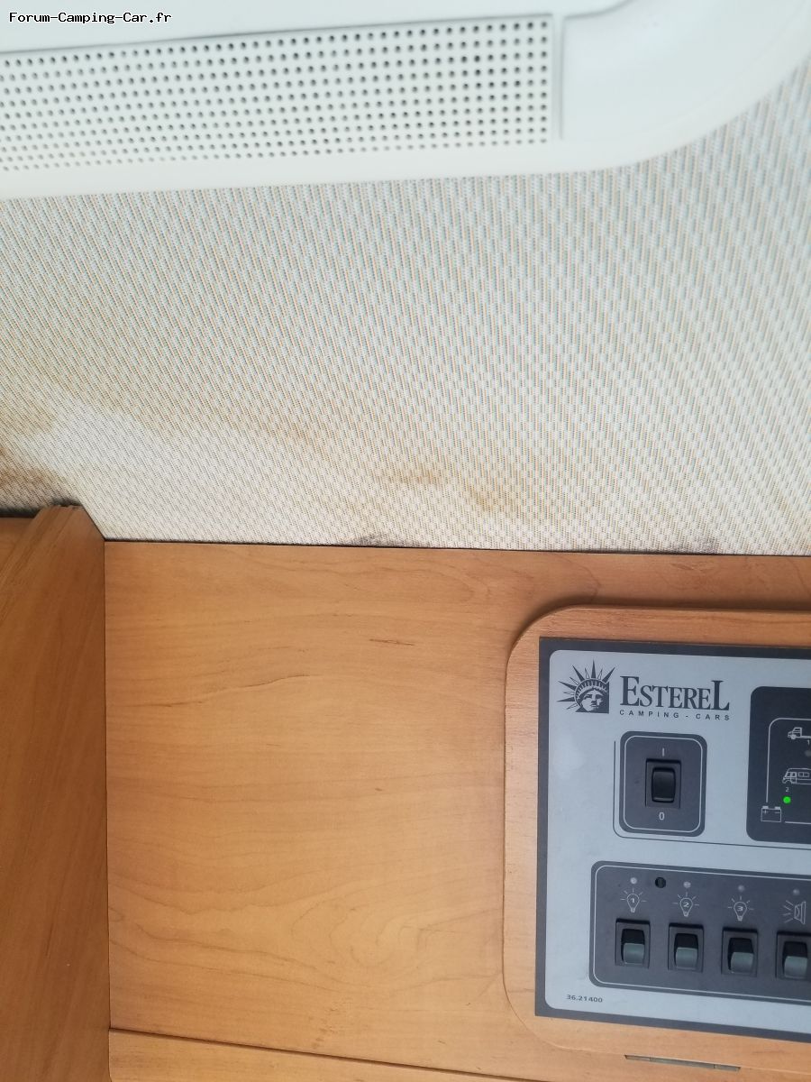

Lors d'un bricolage, j'ai découvert hier la présence d'une infiltration.
Celle-ci est localisée à l'avant gauche, entre la banquette et la verticale de la ceinture de sécurité conducteur.
Sur la photo, on voit l'auréole sur le tissu, mais l'Alcantara de parement derrière la ceinture de sécurité est aussi imbibé.
Manifestement, cela provient d'un défaut du joint entre la coque de cabine et le panneau latéral gauche. Joint à refaire.

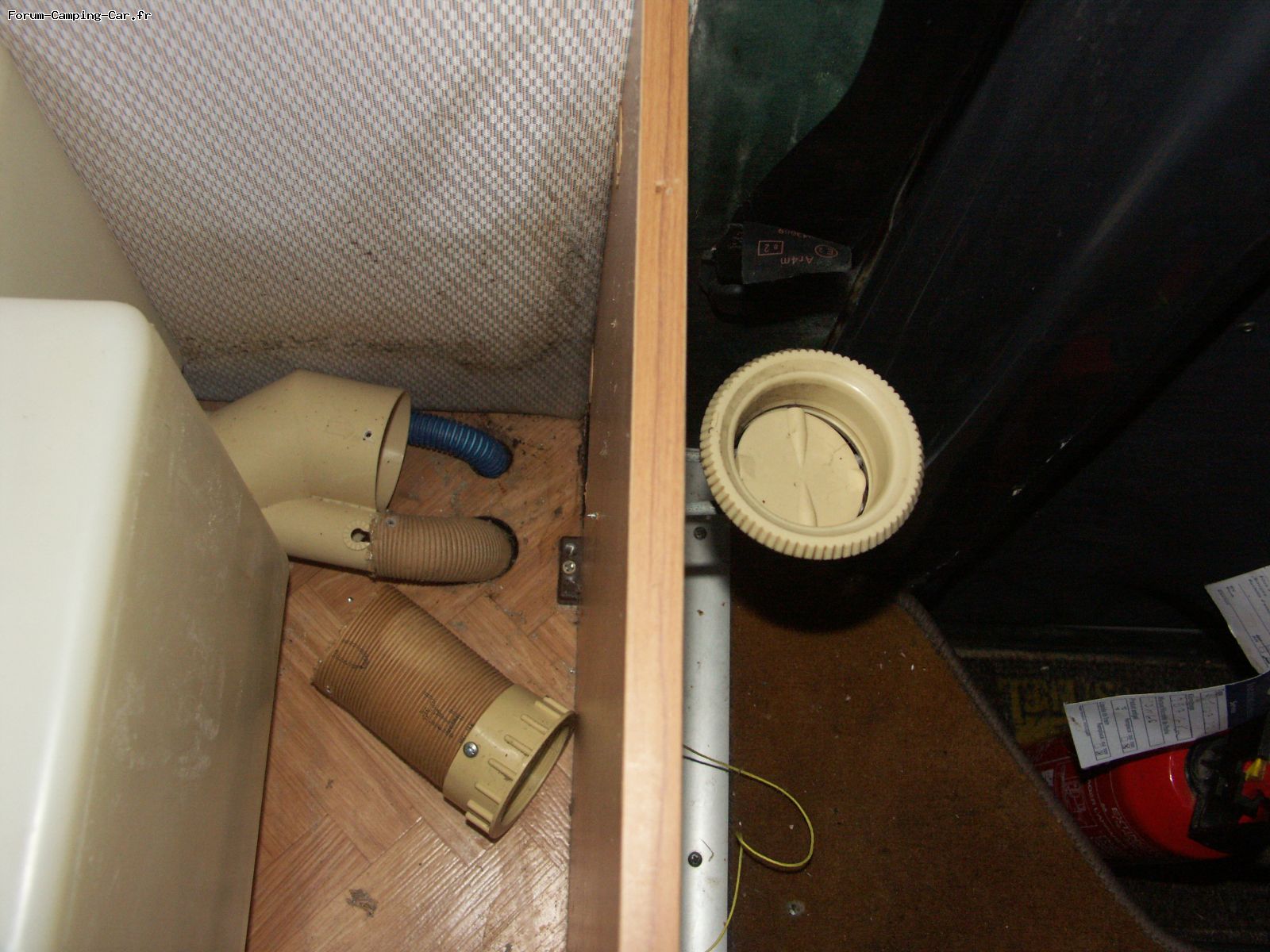

Coté intérieur, on ne peut pas faire grand chose sinon sécher; j'ai donc branché un déshumidificateur électrique;
En dessous de l'attache inférieure de ceinture de sécurité, la plaquette de contre-plaqué sur laquelle est collé l'habillage d'Alcantara est pourrie et tombe en miette. Je sèche et je laisse comme cela, pas d'urgence.

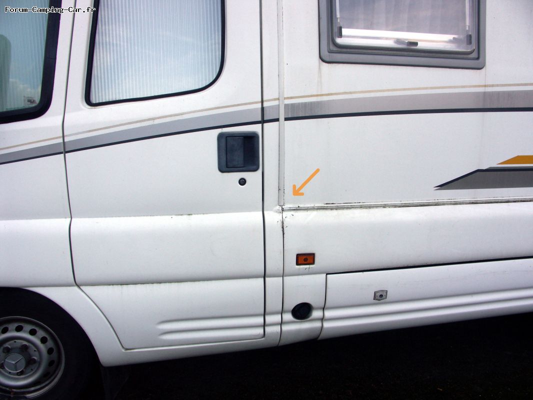

Coté extérieur: je pense avoir localisé l'infiltration à la jonction entre le joint cabine/cellule et le haut de la ceinture de caisse.
J'ai décollé la baguette cache-joint sur 40 cm, nettoyé dessous, puis gratté le joint au cutter jusque 15 cm au dessus de la jonction. Au dela le joint était sain.
C'est un endroit à surveiller, des 2 cotés, sur tous les ccs Esterel. D'une part parce que c'est un endroit qui travaille avec les vibrations de la route. D'autre part, parce que l'eau descend le long de la baguette. Donc le moindre petit décollement de joint est une grosse entrée d''eau.

J'ai pensé que l'infiltration venait de plus haut, au niveau de l'arrondi.
J'ai donc retiré le jonc entièrement, qui n'a qu'intérêt esthétique mais cache les éventuels décollement de joint.
Sur les bord, c'est noir-verdatre: le jonc de plastique n’empêche pas la crasse de passer dessous. Il n'est aucunement étanche. Il est autocollant, donc non réutilisable.
La flèche orange montre la partie de joint décollée sur une dizaine de cm.
