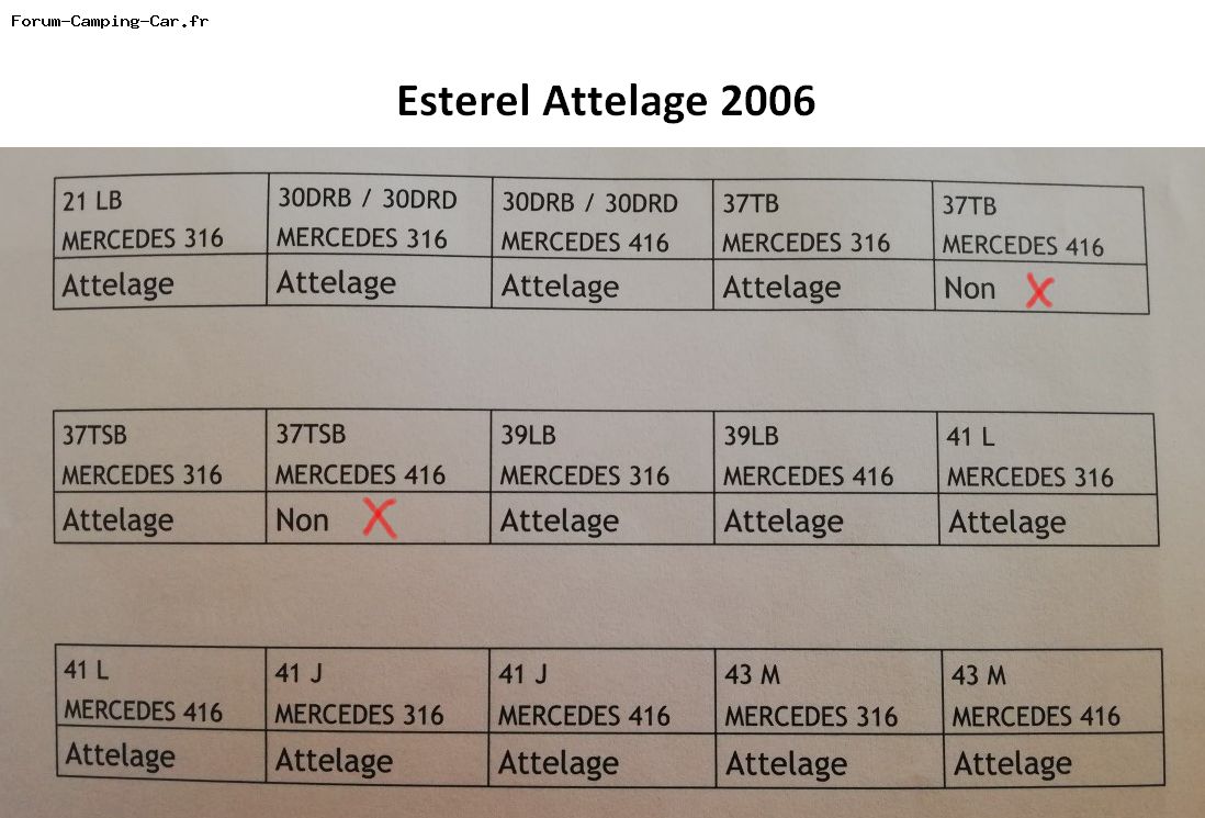

Aucune idée pour les raisons de ces différences.
C'est le tableau dans le manuel Estérel.
Posté : 31/03/2020 1:58 pm
(@laurent)
Messages: 79
Voici les modèles possédant un attelage en 2006
Note de Charly: Pitié, mettez vos documents dans le bon sens, que je n'ai pas à le faire...

S'il n'est pas possible de poser un attelage sur les 29 TS et TSD des années 2001 à 2003, donc sur porteur 316, il est à priori possible d'en mettre un sur les modèles antérieurs, sur porteur 312.
En regardant les annonces du forum j'ai vu que que quelqu'un vendait un attelage pour 29TSN, c'est une annonce qui date de décembre 2018 qui n'est donc plus d'actualité mais cela semble indiquer que les TS de 2000 et avant peuvent recevoir un attelage
sauf s'il s'agissait d'un attelage "fait maison" non homologué et théoriquement interdit par Esterel bien entendu)
Posté : 01/04/2020 5:19 pm
Un attelage, c'est très cher, car l' homologation coute très cher et n'est pas amortissable sur quelques unités. Or pour nos ccs, c'est quasiment du sur-mesure.
312D: pas le même chassis que 316 cdi, donc c'est peut-être différent.
Concernant les tableaux Esterel, Esterel rallonge/modifie les chassis MB, ce qui nous permet d'avoir des ccs avec arrière décaissé.
Et cette rallonge surbaissée n'est pas forcement adaptée pour accueillir un attelage.
Ps: ce serait super si vous mettiez les tableaux dans le sens lisible.

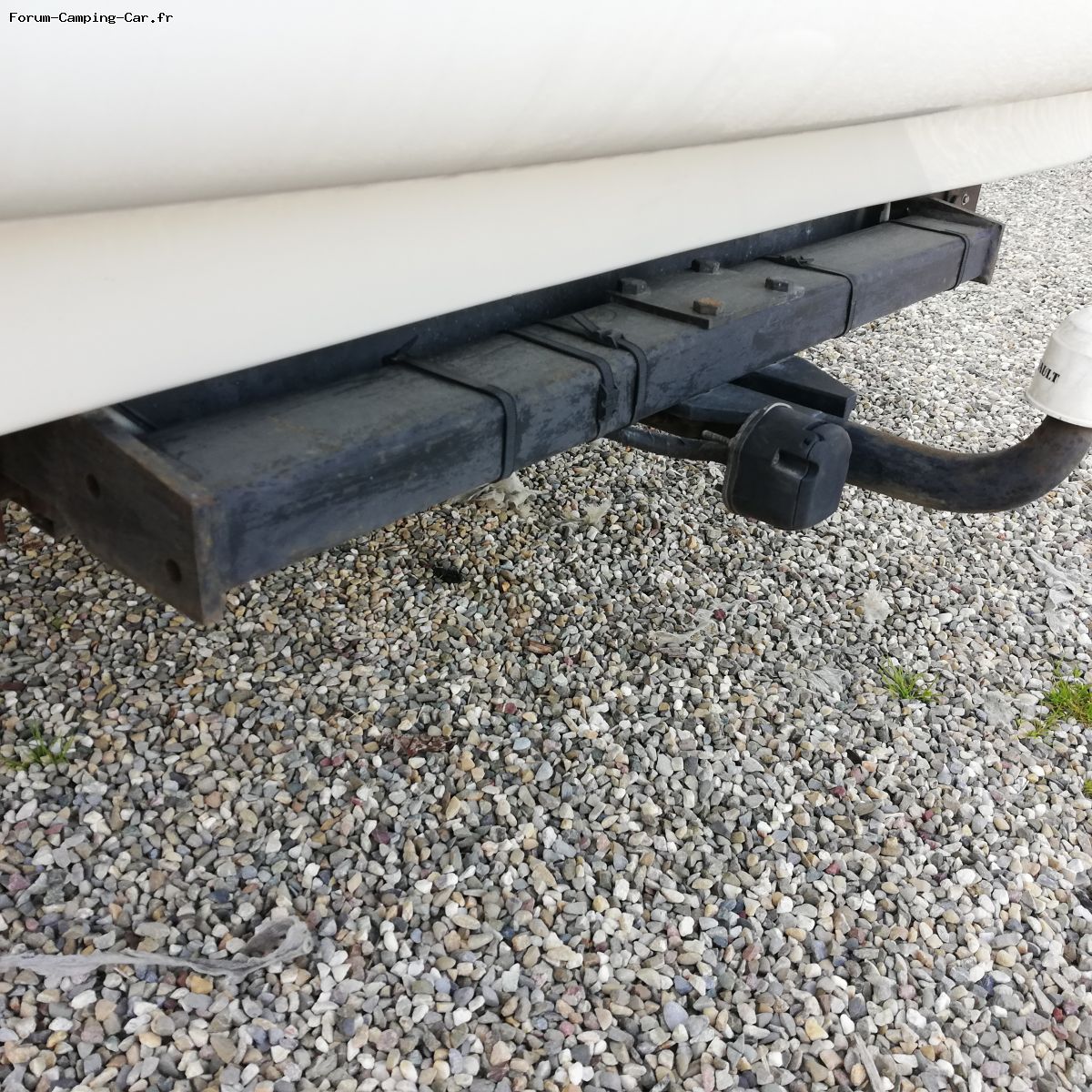

Voilà des photos de l'attelage sur mon 29L
Posté : 01/04/2020 9:34 pm
Voici la fixation
Posté : 01/04/2020 9:35 pm

Merci Patrice, cela ressemble aux attelages Alden et Sawico que j'ai pu voir sur le net, c'est du costaud, prévu pour remorquer jusqu'à 2 tonnes je crois.
