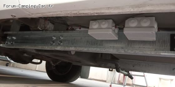

Bonsoir,
Je vient de retrouver deux photos attelage Esterel 43:
Regarde si sa peux te servir attelage pour chassis mercedes Esterel 43
je viens de le monté sur le mien aucun problème,
[url= https://www.italiacamper24.fr/produits/attelage-de-remorque/sprinter-vw-crafter-%C3%A0-partir-2007/ ]https://www.italiacamper24.fr/produ...A0-partir-2007/[/url]
Posté : 10/12/2019 11:42 pm

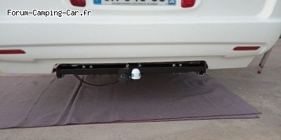

(@mecano56)
Messages: 18
suite photo
Posté : 10/12/2019 11:44 pm

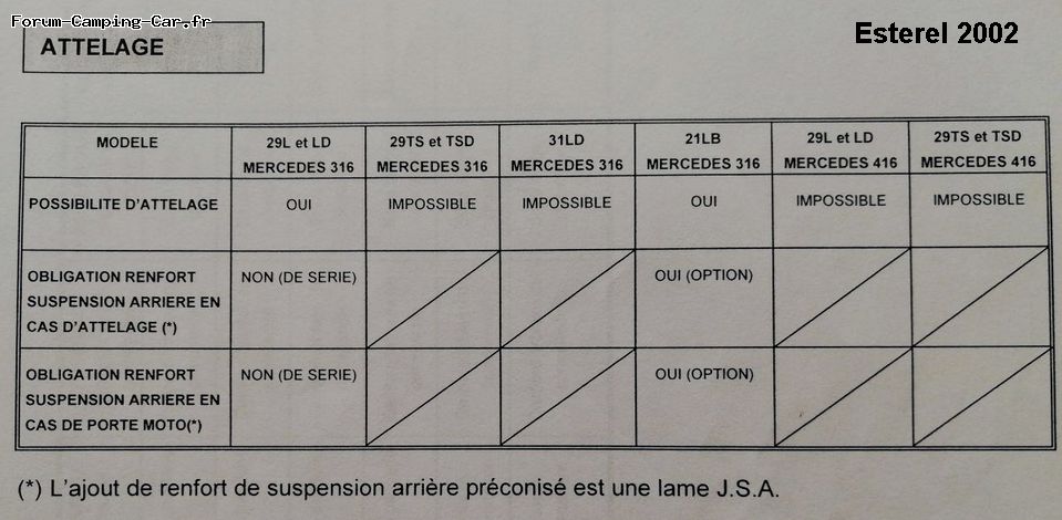

Voilà les montages d'attellage autorisés sur Esterel.
c'est le document du manuel d'utilisateur Estérel année 2002.
Posté : 04/03/2020 1:14 pm
j'ai remis dans le bon sens. Ce document est clair, mais limité aux modèles proposés en 2002.
Quid des Esterel 37, par exemple ?
D'autre part, il faut savoir qu'il existe 2 types d'attelage: léger et lourdv(moins et plus de 500 kg ?)
Comme c'est du sur-mesure en très petite série, et que ça doit être homologué, c'est très cher; comptez 2500 €. Un fabricant: Sawiko.
Posté : 04/03/2020 3:06 pm
C'est le document du manuel d'utilisateur Estérel année 2002.
Posté : 04/03/2020 5:32 pm
