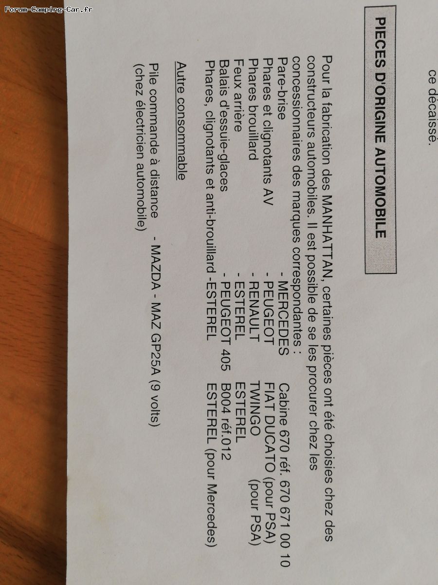

Voici les références de pièces pour nos Estérel.
C'est indiqué dans le manuel d'utilisateur.
