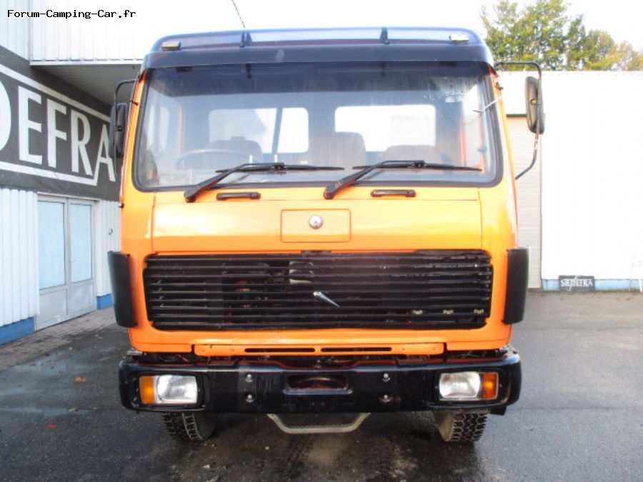

Peut-etre que cela correspond à ce camion: Mercedes-Benz 1628 de 1988
Posté : 03/07/2018 6:01 pm
sont-ce bien les mêmes ?
