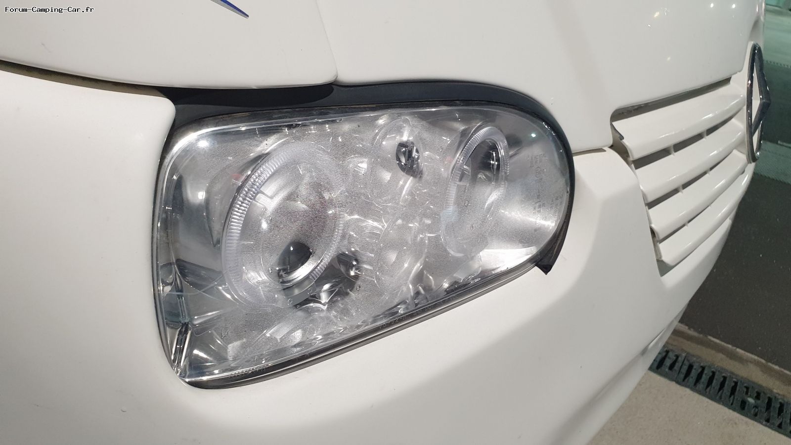

Nous avons eu la surprise de voir le refus du CC au contrôle technique, début mai (ayant anticipé heureusement le rendez-vous bi-annuel) : optique coté droit ayant pris l'humidité, piquée. Le garage Mercedes qui fait l'entretien régulier depuis plus de 10 ans se déclare incompétent, il ne s'agit pas de phares Mercedes !
Il me faut donc rechercher le fabricant, il s'agit de Hella et par chance j'ai une vieille étiquette papier collée sur le boitier donnant la référence. Il s'agit de phares "look Golf 4 pour Golf 3" référence 1DJ 008 187-011 + 1DJ 008 187-021 (quant à faire, il vaut mieux changer les deux ensemble pour éviter un déséquilibre d'éclairage)
Une recherche approfondie sur Internet permet d'identifier divers fournisseurs.
J'ai donc pris la décision de m'adresser à : Pièces auto 24 ( https://www.piecesauto24.com/) qui a livré depuis l'Allemagne en deux jours.
Cela, c'est le côté le plus facile !
Le démontage est quasi impossible si on ne démonte pas tout l'avant du camping car, certaines vis de fixation des blocs optiques sont inatteignables . . . mais je dois dire qu'avec beaucoup de patience j'y suis arrivé . . . sans tout démonter !
De plus il s'agit de tête de vis tôle "torx".
Pour le remontage, j'ai changé la visserie et placé des écrous cage avec boulons métal tête hexagonale de diamètre 5mm.
Mercedes m'a gentiment fait le réglage et le CC a repassé le contrôle hier soir, nickel-chrome !

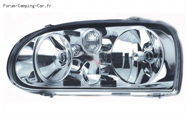

Pour les phares, si je comprends bien, ils ne sont pas vendus tels quels par vw ?
Par contre, on en trouve facilement sur le marché du tuning. Par exemple ce phare Golf3 look4, chez jaimemavoiture, pour 179 euros ttc la paire.
Ils sont normalement conçus pour s'adapter sur les VW Golf3 (Modèle 09/1991 - 08/1997).
Ampoules de type H7 / H7.

Pour les phares, ils sont épuisés chez jaimemavoiture à 179 €. Je les ai payés 211 € la paire chez piecesauto24 livrés par chronopost en deux jours. C'est bien ce que tu montres sur la photo.
C'est le coté droit qui était défectueux, le gauche était en très bon état mais j'ai préféré mettre deux neufs pour avoir un éclairage équilibré et éviter un aspect désagréable pour les autres usagers en sens inverse !

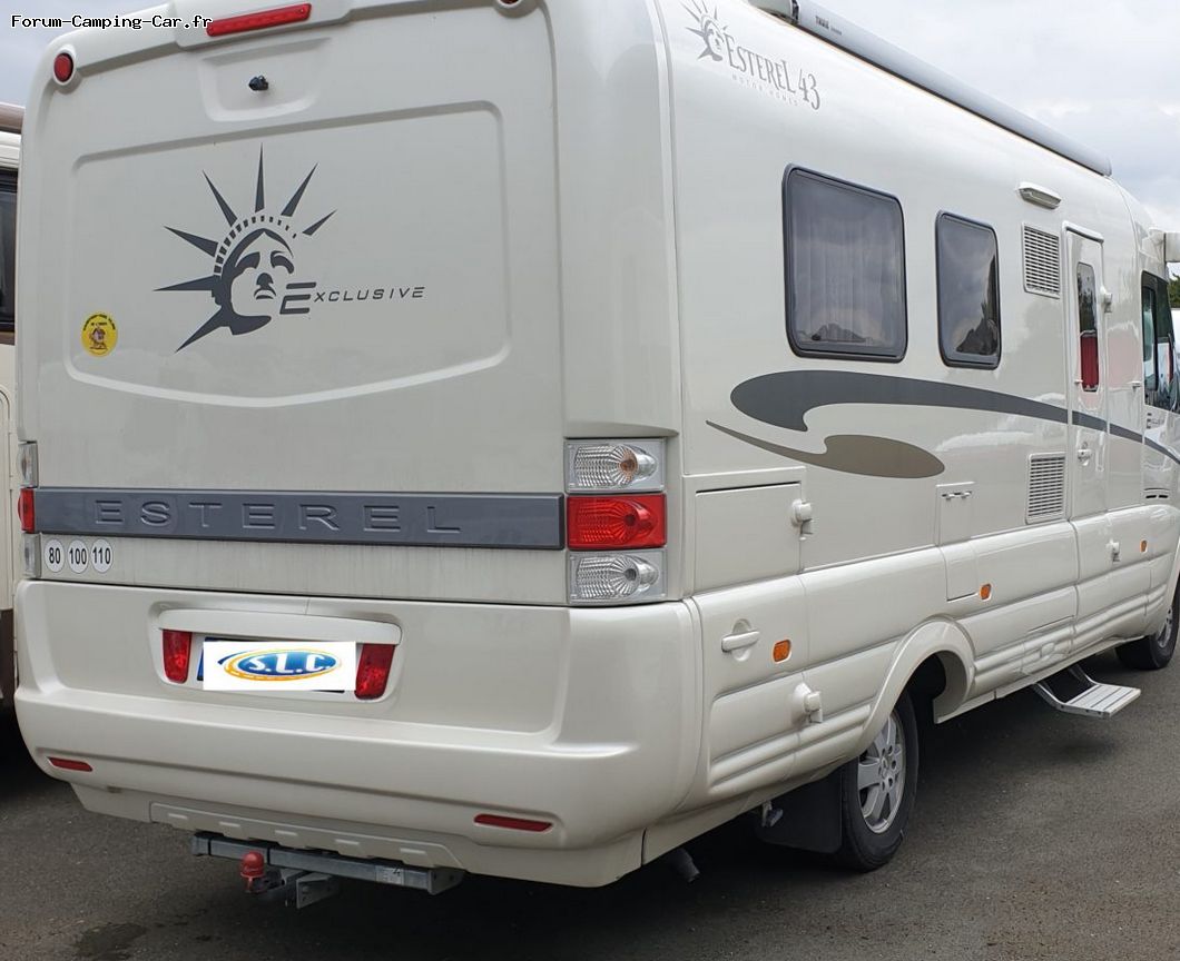

Je suis à la recherche d'un feu clignotant ARG pour Esterel 43 année 2009 ,je suppose qu'ils ont été empruntés
sur un modèle de voitures construitent â cette époque. .Beaudoin

Voici une photo montrant ce type de feu. ça ne me rappelle aucun feu vu sur automobile.
Quelles inscriptions sont gravées dessus ?

Bonsoir, les feux arriéres sont des Hella ref : 2SB 008 805-021 je les avais trouvés à moins de 50 € chez Farmitoo ! ( produits agicoles !...) mais je viens de regarder ils sont indisponibles actuellement mais avec la référence on les retrouve sur internet .
