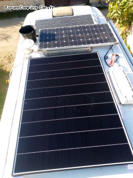

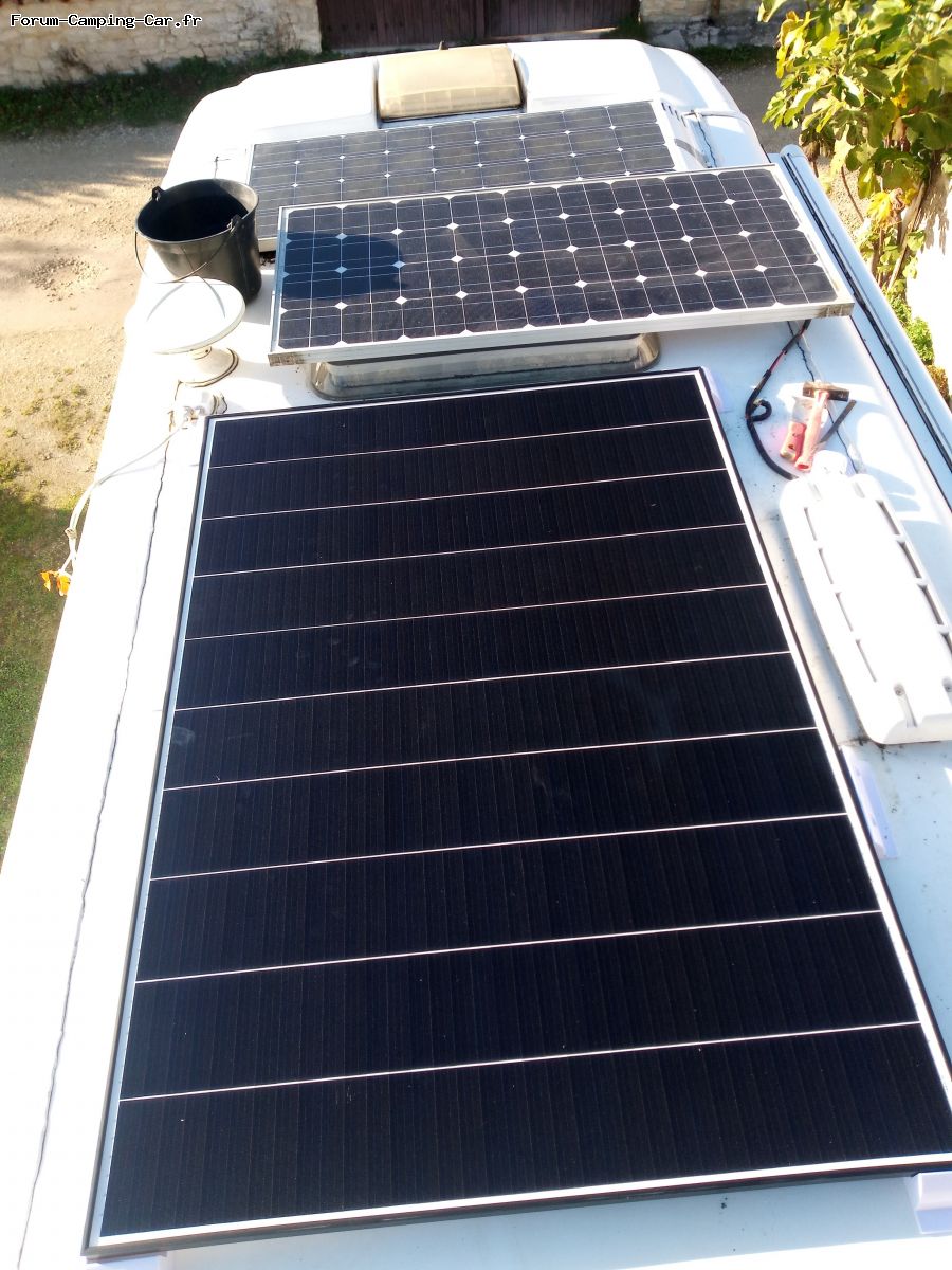

J'ai conservé le panneau d'origine mais j'ai supprimé l'antenne satellite retiré le petit panneau de 150w additionnel et installé un 400w en 24v avec convertisseur victron pour tout réceptionné 4 batteries 100ah agm prennent places deux en place d'origine et 2 autres sous la banquette droite. Où bientôt un onduleur prendra place.

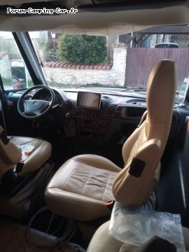

J'ai également changé le poste autoradio pour un écran plus large de 10" tactile avec Waze intégré.

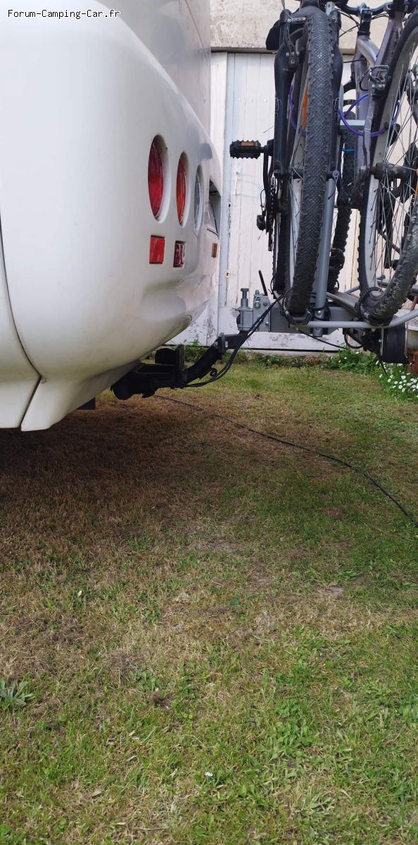

Possédant un attelage j'ai installé un porte vélo dessus mais l'attelage étant trop à fleur de l'arrière du véhicule il a fallut que j'installe une rallonge rehausse ce qui donne un résultat satisfaisant pour le porte vélo qui passe allègrement au dessus des trottoirs maintenant.

Bravo!
Sais-tu à combien tu charges avec tes 400W?

Salut Phil, et bien avec le chargeur victron et son application smartphone j'ai un réel suivi quotidien avec historique de la charge quotidienne et en temps réel.
Mes batteries sont chargées en permanence. En journée la semaine dernière où il faisait très beau en autonomie totale je mets le frigo en 12v . Cela marche parfaitement.

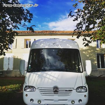

01-05-2022 à 16h06
Face avant

01-05-2022 à 16h07
Le porte vélo avec la rallonge rehausse

01-05-2022 à 16h08

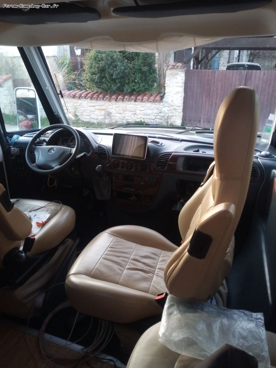

Le nouvel écran tactile Android avec Waze et double caméra arrière.
